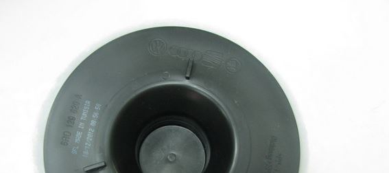

אני מעוניין לקנות חלפים עבור הטיפול הקרוב,
פתחתי את בית הפילטר אוויר במכסה מנוע לצורך זיהוי הפילטר ולקחית מק"ט,
להפתעתי (או שלא..) מצאתי פילטר ללא שם, יצרן או כל סימן זיהוי אחר
(הרכב מטופל אך ורק במורשה ותמיד דורש חלפים מקוריים ומשלם ביוקר)
אני מצרף תמונות בסוף
צריך את עזרתכם בזיהוי הפילטר (מק"ט),
עוד יותר אשמח אם תוכלו לכוון אותי לפילטר K&N מתאים.
תודה.

היי, אוכל לעזור לך אם תשלח פרטי רכב מלאים, שם הדגם וכדומה או צילום רישיון רכב, כולל מספר ודגם מנוע.

אם המנוע של זה CBZB או CBZA בעל 105 או 86 כוחות סוס אז המק"ט שלך (מקורי) יהיה:
6R0 129 620A
מק"ט MANN C15008
מק"ט KNECHT LX 2831
סביר להניח שמה שצ'מפיון שמו לך זה חליפי לא מזוהה.

שלי זה ה105 כ"ס,
תודה רבה על המידע! הבנתי שבמורשה תמיד שמים חליפי למרות שהם לוקחים באזור ה200 שקל
