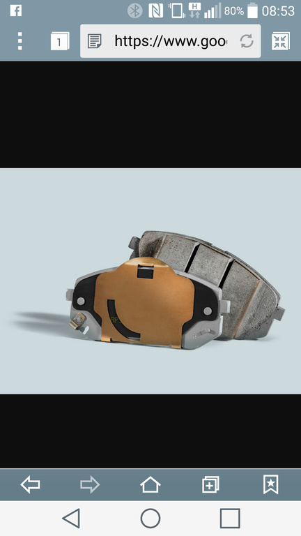

הרפידות החדשות מגיעות עם פחית מובנת .
לא מדבר על הפחיות הקטנות המוצמדות לרפידות שבקופסא אלא על פחית שמגיעה על הפחית של הרפידה והפחית הזאת יוצאת מהיצרן מיומו הראשון של הרכב. הפחית הזו גדולה יותר מהפחית הקטנה שבגב הרפידה ויש להעביר אותה לכל רפידה חדשה פנימית שמרכיבים!
יצא לי גם להיתקל בכמה גטסים ללא הפחית הזו כי כניראה זרקו אותה והיסתמכו על הפחית של הרפידה בלבד שתשתיק את רעשי השריקות. לפחית הזו בהחלט יש משמעות לעניין ואני כלל לא מגרז שהיא קיימת ולא מופיעות כלל שריקות.
לפחיות יש משמעות והם מבטלות רעש ויש לבדוק את המצאותם, גם גריז נחושת או גריז ניקל זה חשוב, אבל שזה נוגע לרעשי חיכוך או צפצוף מהבלמים, קודם כל זה איכות הרפידות וחריטת צלחות (או החלפה בחדשות אם ירדו מהמידה).
