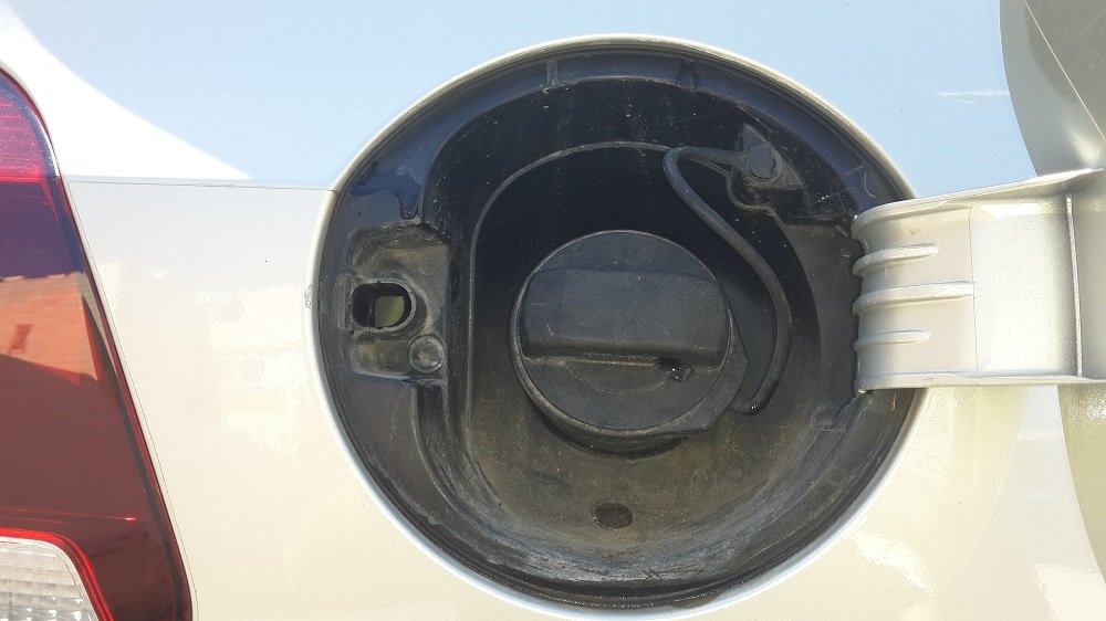

מה שנשבר זה הפין, שמכוסה בגומי, שנמצא בראש החלק. יש לו קפיץ שמאפשר לו תנועה החוצה-פנימה.
מחר באור יום אבדוק איך ניתן לשלוף אותו.

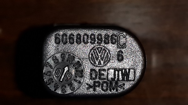

יש מספר קטלוגי?

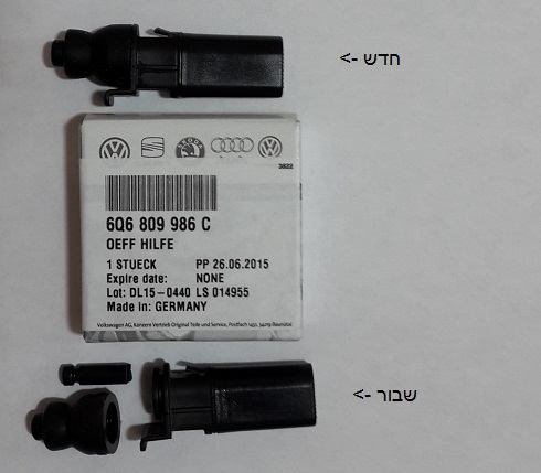

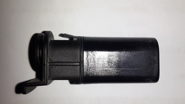

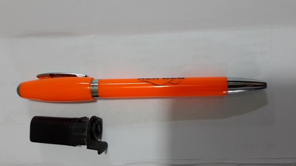

פרקתי (שלפתי) את החלק התקול, זה אכן החלק, גם המספר הקטלוגי זהה. בתמונה חסר הצ'ופצ'יק שנשבר והגומי שמכסה אותו.
מצאתי ב-Ebay חלק זהה, Genuine OEM, ב-85 ש"ח. משלוח בארה"ב ללא עלות. שליש מחיר מהמחיר שתום הציג מהמחירון של צ'מפיון. יש מי שיביא לי את זה מארה"ב.

זה בטוח שהחלק שאני צריך הוא מס' 22. הפין שדוחף את הקפיץ זה מה שנשבר.
וזה זהה לחלוטין לחלק שפירקתי, שמכיל את הקפיץ והפין.

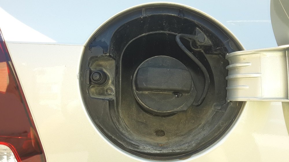

החלק הגיע עם שליח מארה"ב. בינגו, מתאים ועובד (לא ניתן ללחיצה כשהדלתות נעולות). שליש מחיר מאשר בארץ\ 85 ש"ח במקום 261. בתוך ארה"ב אין עלות משלוח.
שוב תודה ל-Tom_22.
שוב תודה ל-Tom_22.
[ATTACH=CONFIG]452515[/ATTACH] [ATTACH=CONFIG]452516[/ATTACH] [ATTACH=CONFIG]452517[/ATTACH]
