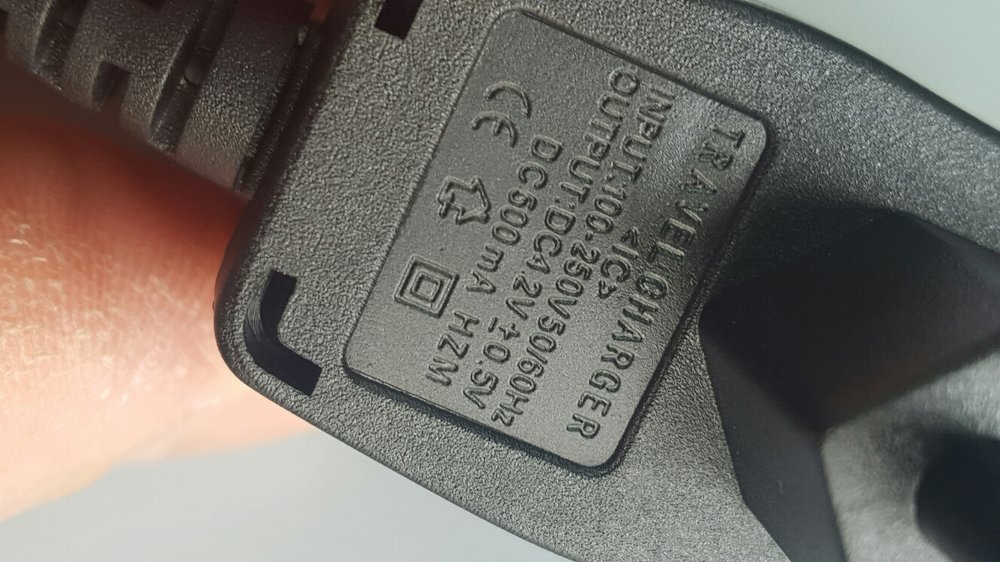

זהו המטען שסופק עם הפנס:
המטען הינו סביר, וטוב שקיבלת מטען רגיל ולא מהיר - 500mah זה מעולה
לגבי היכן לקנות - גם בארץ יש המון "זבל" כך שעדיף מאיבי :)
התלקחות - זה נכון גם בכל מטען של סוללות NIMH - למשל ניקל מטאל שעובדת במתח 1.2V שהיא נטענת ב 1.5-1.6V שאתה תשים סוללה רגילה - אלקליין או כדומה שיכולה להתלקח. (ורשום עליהן לא לטעינה)
ועל אחת כמה וכמה במטען של סוללת ליטיום שהוא במתח 4.2V עבור הסוללה שהיא 3.7V
