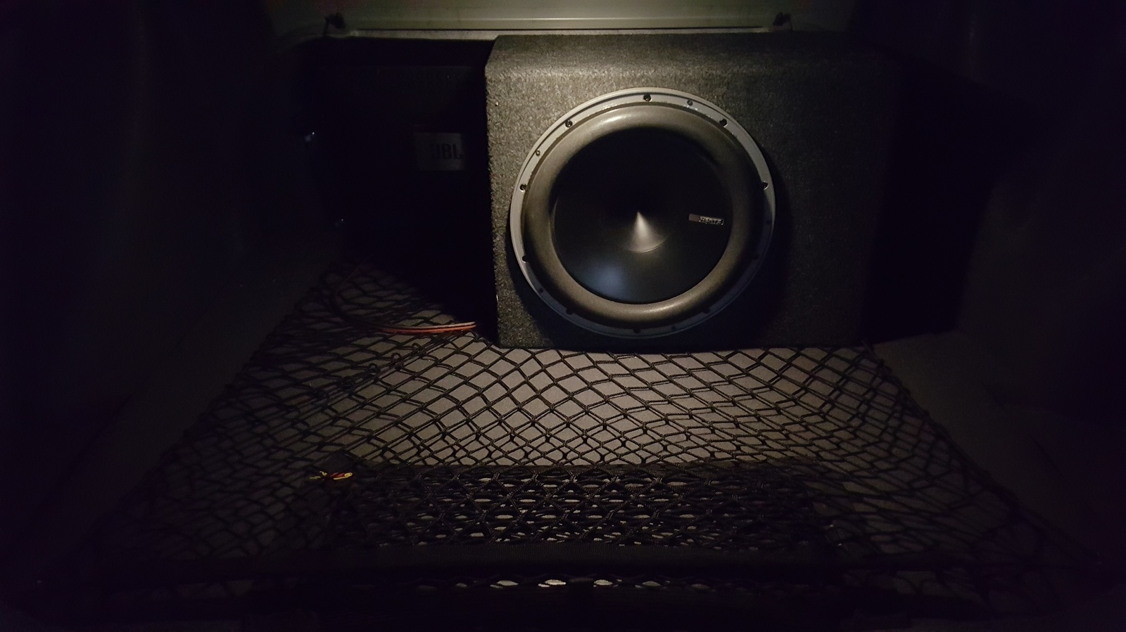

  • שבועיים מאוחר יותר ...
עדכון:
הותקן המגבר עם הסאב עם מנחת של אודיסון 4 ערוצים (אם בהמשך אני ארצה להוסיף עוד מגבר)
ניתקנו את הרקולים האחוריים וחיברנו אותם למנחת.
כרגע יש הרבה רעש מהמדף האחורי, בטיפול.
Hu: Stock HU+Grom mst4 Comp: Hertz Hsk165XL Amp: TRU S44 Mono: JBL BP1200.1 Sub: Hertz HX300+Hertz HX300
