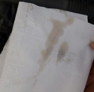

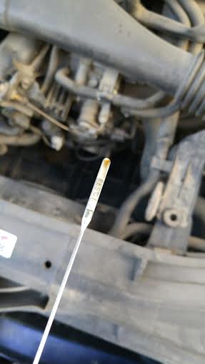

בדקתי שמן גיר ונראה לי שחסר,
אני לא ממש מבין אבל שאני מוציא את המדיד כל המדיד מרוח שמן אבל רק למטה בקצה רואים ממש את השמן,
(קשה לראות בתמונה אבל כל המדיד מרוח שמן וכמו שרשמתי רק בקצה רואים ממש שמן)
לגבי הצבע:
לא ידוע אם נעשתה החלפה (אין היסטוריה),
לא ראיתי שנדלקת מנורה בלוח שעונים אבל יכול להיות גם שלא שמתי לב ונדלקה.

צבע אמור להיות אדום. בטוח שזה לא שמן ברקס?
איך שמן ברקס? לשמן ברקס אין מדיד חיצוני כזה. רואים על המיכל לפי הסימון.
לפותח האשכול אחרי נסיעה שהרכב חם, הגיע לטמפרטורת עבודה ונסיעה מחוץ לעיר. עצור בצד שהרכב מונע, שלב לכל אחד מהמצבים לכ-5 שניות, ואז שלב ניוטרל. תנקה טוב טוב את המדיד, ואז תבדוק. הוא צריך להראות בין המינימום למקסימום במצב החם. חשוב שלא יהיה מתחת.
חוסר שמן גיר יכול לגרום לבעיה שאתה מתאר.
עריכה:צריך להיות רשום לך על המדיד ATF M\V
עריכה אחרונה על ידי ABSULUTT
זה בדיוק מה שעשיתי, כמו שרשמתי למעלה רואים קצת שמן בקצה וכל המדיד מרוח שמן.
Mazda 3 2006 1.6L - SOLD
Hyundai Coupe 2008 2.7L Manual
אתה לא בודק נכון או שהמדיד קצת עקום, אז הכל נמרח לך, תנקה טוב טוב את המדיד, תכניס עד הסוף ותוציא עד שתראה בדיוק לאן מגיע.
לפי מה שהבנתי אני בודק בדיוק איך שצריך...
וכן רשום עליו ATF, בתגובה למעלה התבלבלתי,
ניקתי ועדיין רק למטה רואים קצת שמן,
