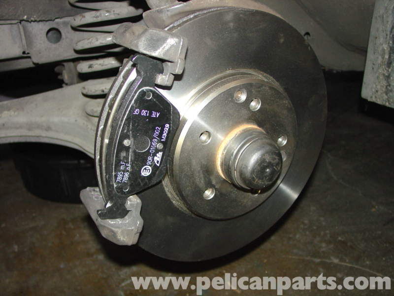

היי,היום בנסיעה נפלה לי רפידה יחד עם החלק שמחזיק אותה

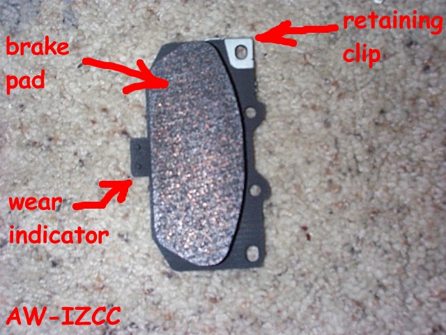

יש לי תמונה, לפי מה שבדקתי זה לא RETAINING CLIP
שם החלק בעברית או באנגלית יעזור לי
למי שלא הבין את מהות החלק : הרפידות יושבות עליו באיזושהי צורה
העניין הוא שאני חושש שלא יהיה ניתן להשיג את החלק בחלפים או במוסך ואני אצטרך למצוא את זה בעצמי באינטרנט ואני לא מצליח להשיג את השם המדוייק של החלק הזה
בתמונה הראשונה יש רפידה שמשמאלה זה החלק המדובר, בתמונה השנייה זה החלק השחור
תודה רבה
