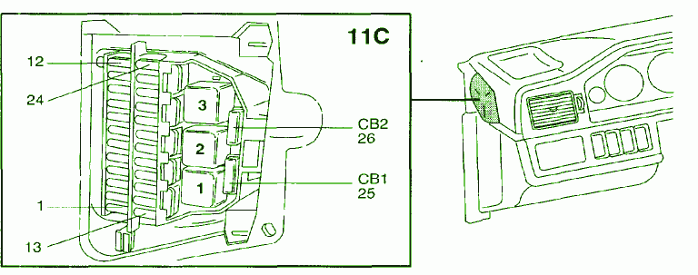

אצלך זה בדשבורד בצד הנהג שמכוסה כשהדלת סגורה.
אצלך זה בדשבורד בצד הנהג שמכוסה כשהדלת סגורה. ,''- תודה את זה אני יודעֱֱֱ!! (ויש עוד תיבה בתא המנוע לייד הפילטר אויר).

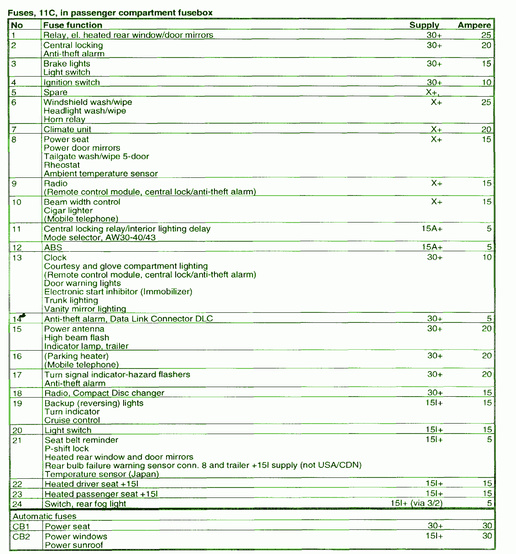

אני מחפש שרטוט שניתן לאתר דרכו את הפיוזים/ריליים הקונקרטיםֱֱֱ!!!

כדי לשמור על המצבר עשיתי נסיעה קצרה אתמול. לאחר ההתנעה בדקתי והתקלה הייתה! לאחר כ2 ק"מ מתוך הרגל הפעלתי מתג האיתות בסיבוב....והנורית מהבהבת....בדקתי פנסים ומרימי חלונות הכל עובד!!!
מסקנה ראשונה - הבעיה לא נתיכים אלה מגע רופף...ׁׁ(כנראה ניתק מקפיצה על במפר - וכך גם חזר לתפקד )
השאלה- היכן מתנקזים יחד כל החוטים כך שנתק אחד משבית את הכל???
