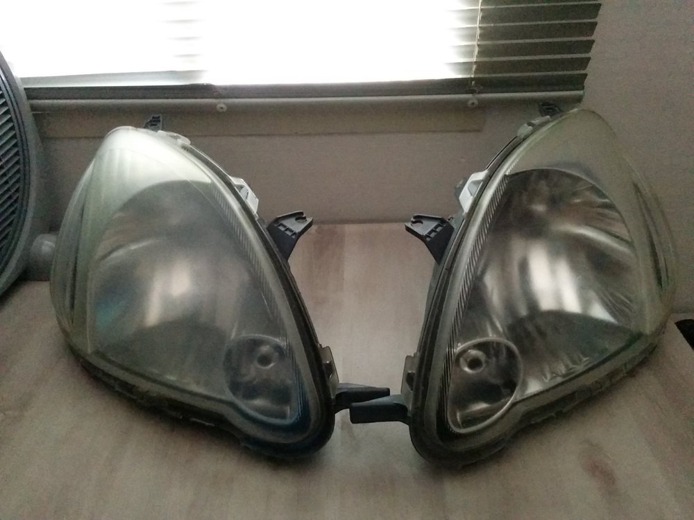

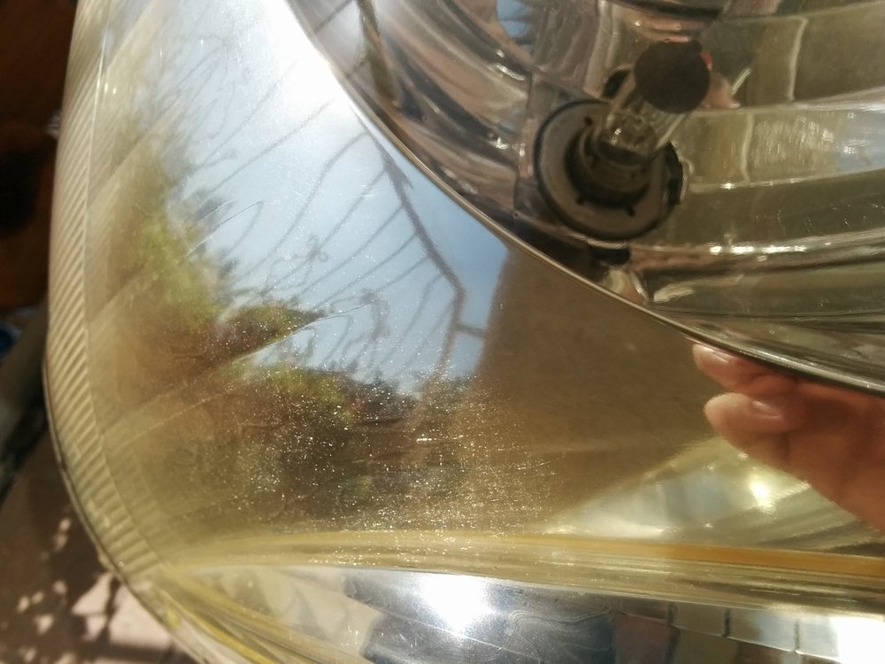

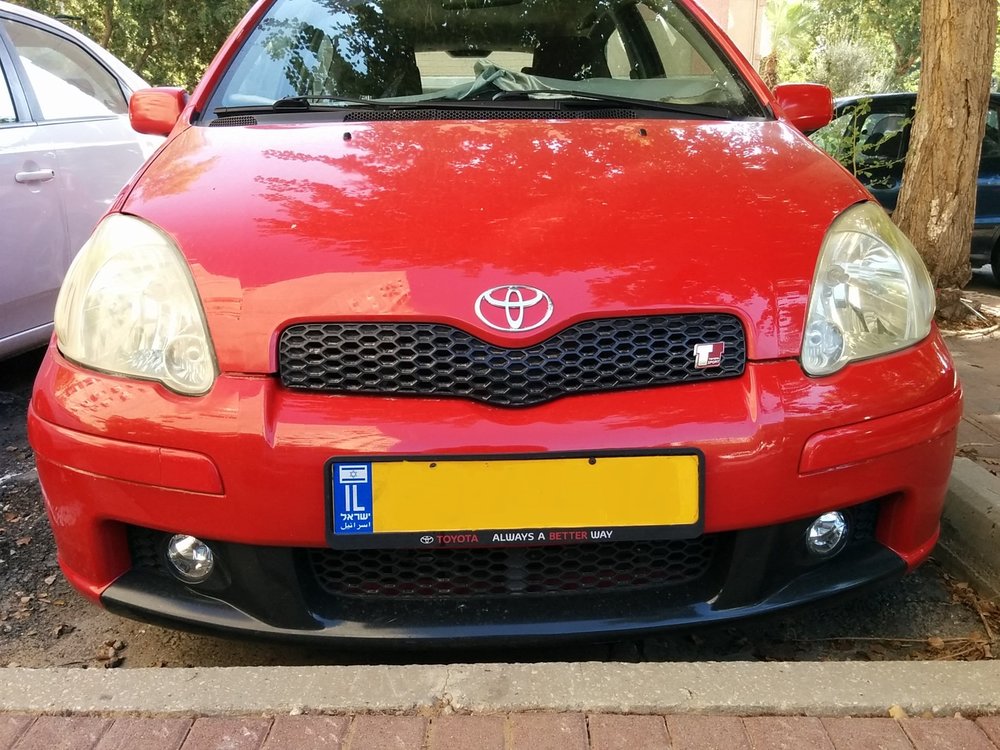

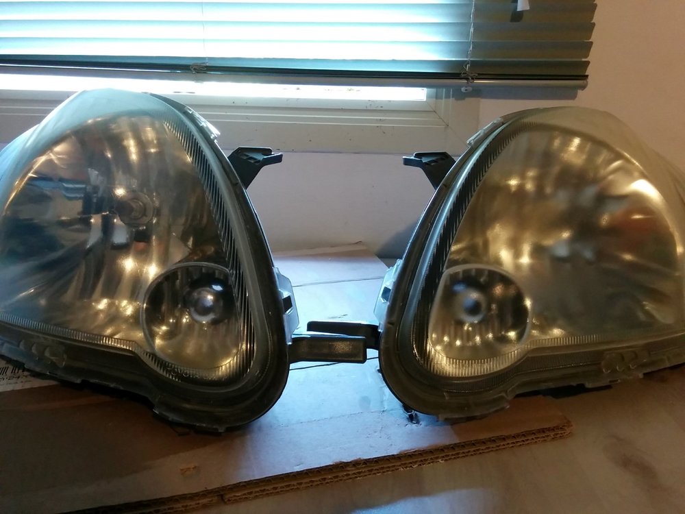

מצב הפנסים לפני. כמו שאתם רואים מצבם בכלל לא רע, אבל זה רק בגלל שאני עושה להם פוליש כל שטיפה שנייה של האוטו וזה מעיק. ניתן לראות את ההצהבה בחלקם העליון.

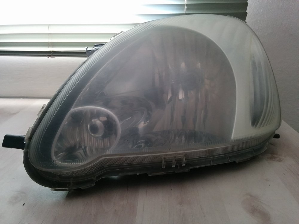

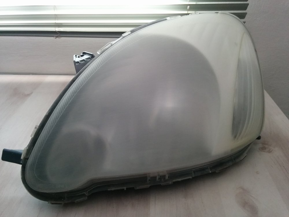

תהליך החידוש זהה לזה המוכר, יש לנקות את הפנס, לשייף עם ניירות מים בהדרגה, ניקוי יסודי עם מים ואלכוהול וריסוס הלקה.
400:
1000:
2000:

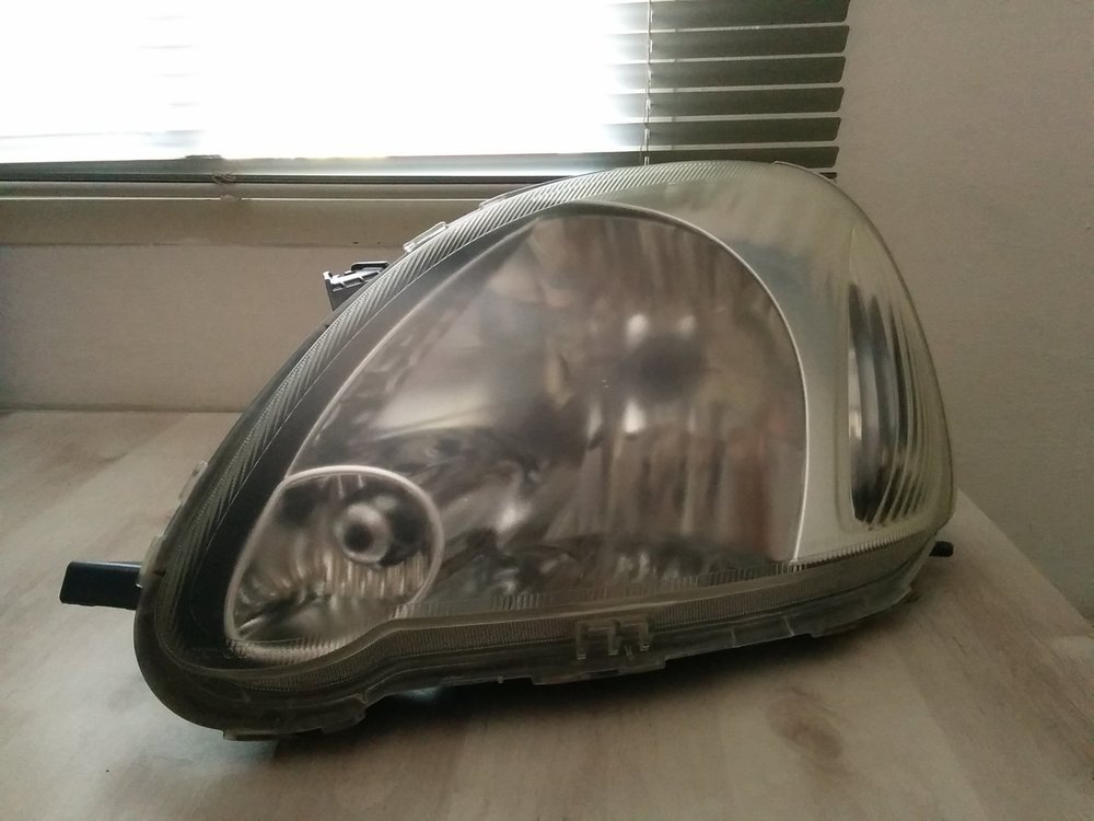

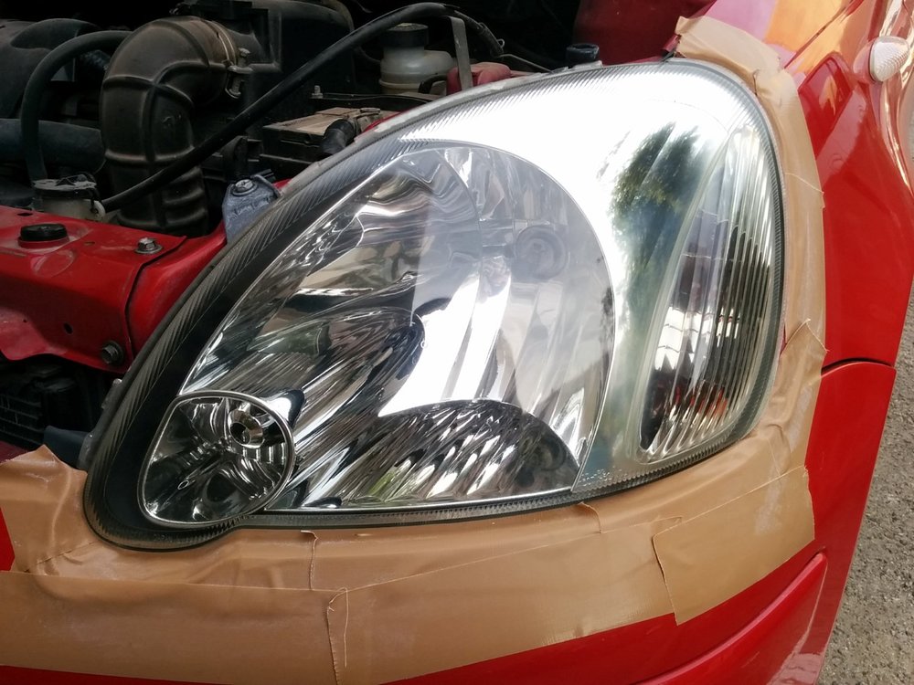

כמו שאתם רואים העדפתי לפרק את הפנסים מהרכב ולעבוד עליהם בסביבה מאווררת אך מוגנת מפני רוח שעלולה להדביק מזהמים ללקה בזמן הייבוש.

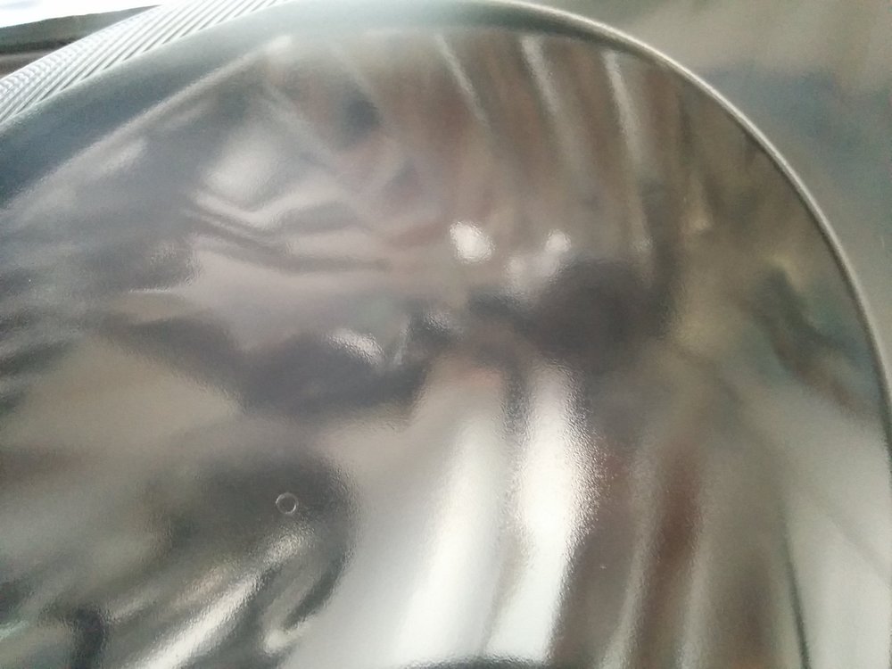

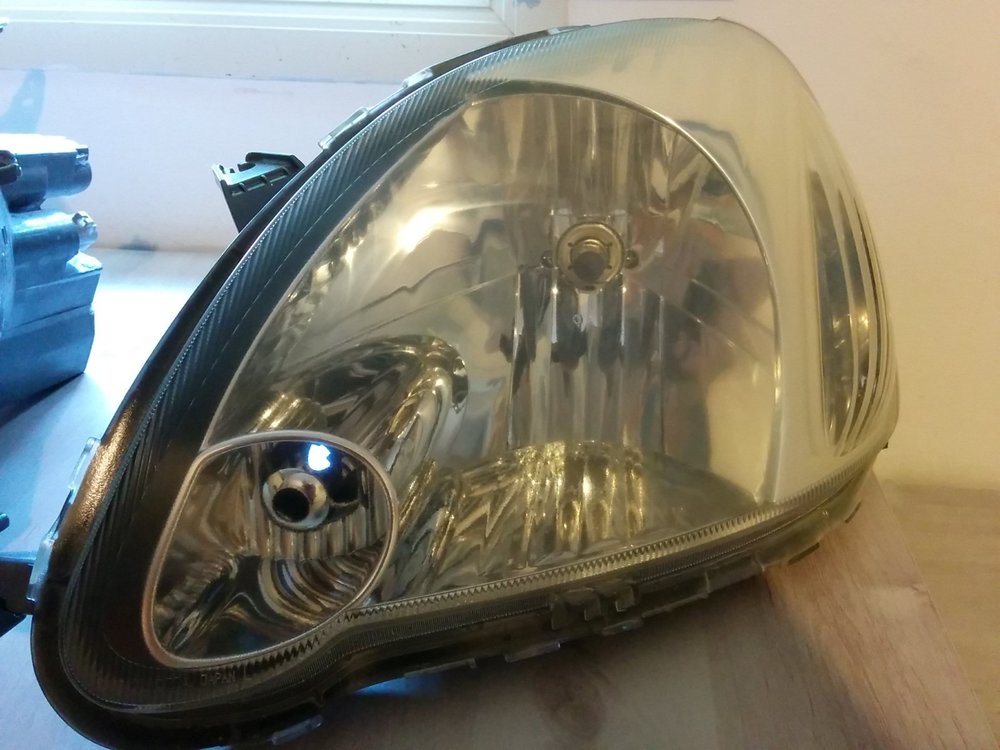

לאחר ניקוי יסודי עם מים ואז מעבר עם אלכוהול, 4 שכבות לקה ו 24 שעות ייבוש זו התוצאה שהתקבלה:

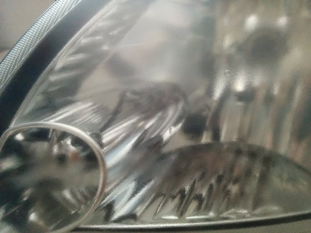

כמו שניתן לראות הלקה יצרה orange peel רציני, ברמה של גימור מט ולא מבריק. כנראה שעשיתי שכבות עבות מדי למרות שהמעברים היו מהירים. כמו כן יכול להיות שלא היה מזיק ריסוס ממרחק של עוד 5 סנטימטרים, ניסיתי להקפיד על 20 ס"מ, אולי היה צריך קצת יותר.

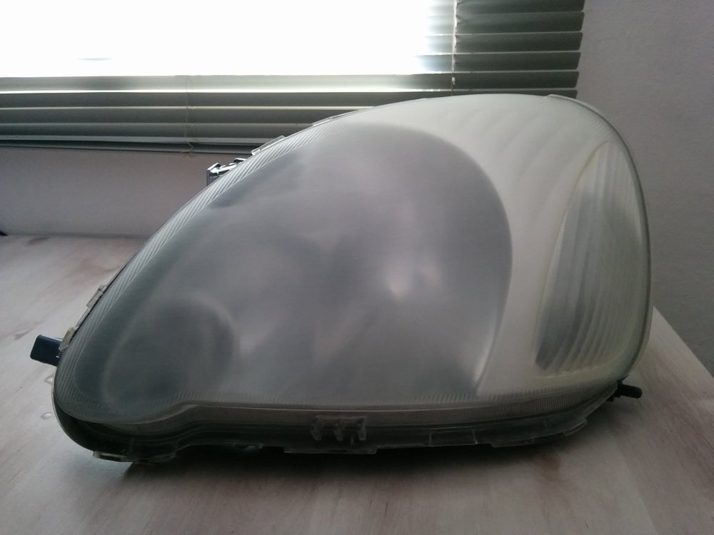

מאחר ואמרתי שאין מה להפסיד והתוצאה הזו רחוקה מלהיות משביעת רצון, שפשפתי את אחד הפנסים עם נייר 2000 וכך הוא נראה אחרי. משמאל הפנס המשופשף, מימין הפנס אחרי הלקה:
השיוף הפך את הפנס ללבן וחלבי אבל חלק למגע. אל תפחדו להשתמש בלחץ עם נייר ה 2,000 וסיכוך עם מים או נוזל כלים + מים, זה רק יתרום ליישור פני השטח בצורה טובה יותר.

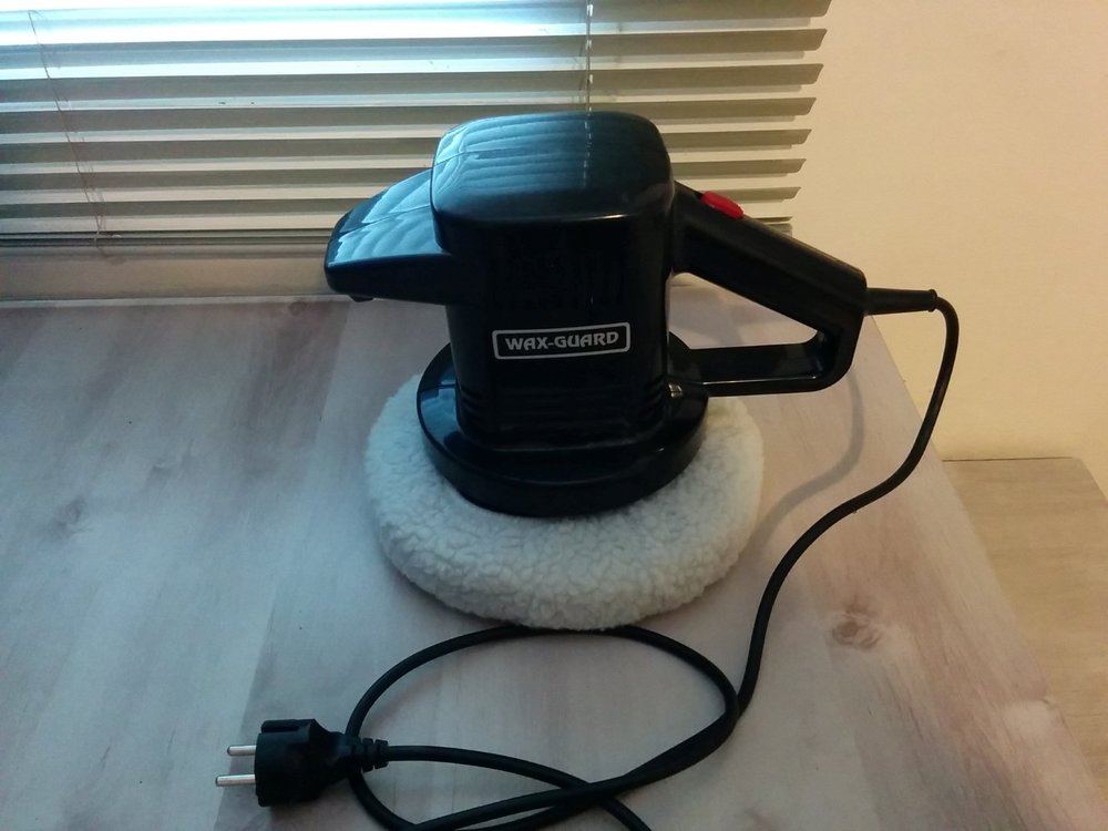

השאלתי מכונת פוליש לרכב מחבר (אל תשאלו אותי דגם וחברה, זה מתאילנד) ולקחתי קצת פוליש No. 7 (סליחה על הקללה) והרצתי אותו עם פד כותנה גס על הפנס.
לאחר כמה דקות ניקיתי את הפנס וככה זה נראה, מימין לפני שיוף ופוליש, משמאל לאחר שיוף ופוליש:

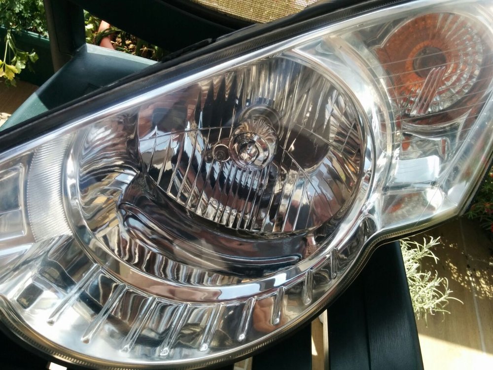

היי.

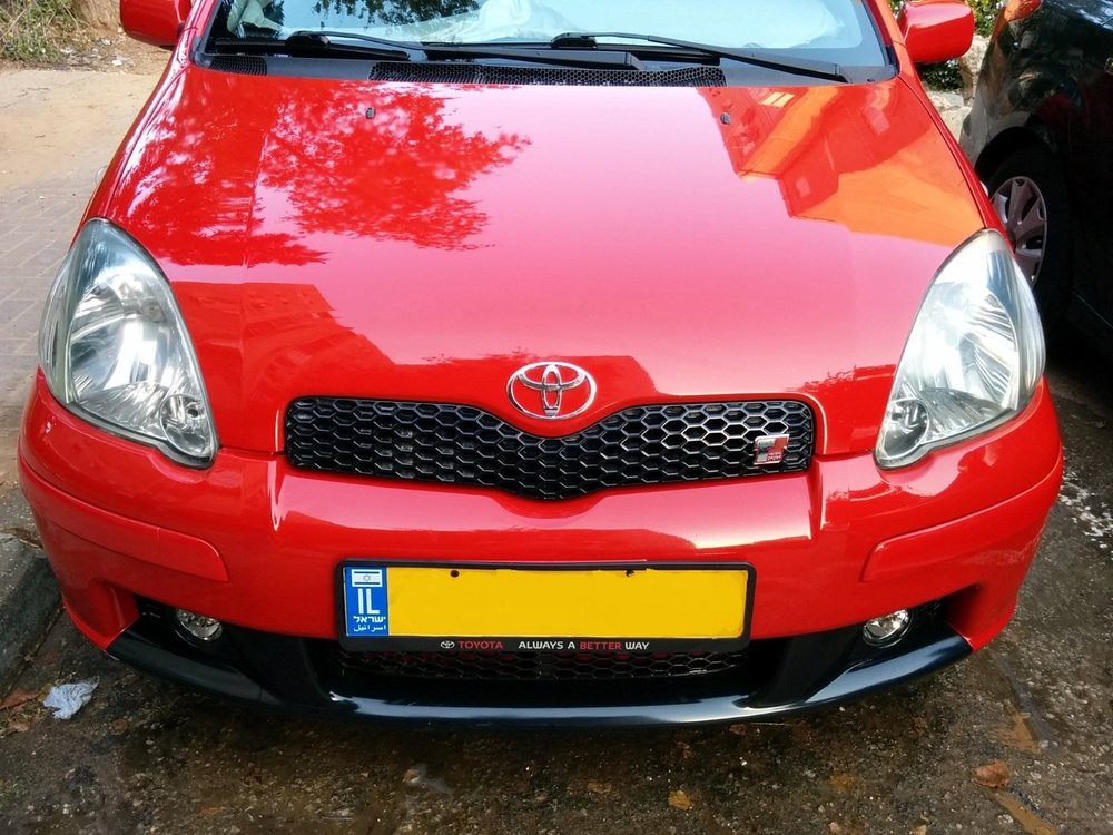

אני עשיתי לפני כשבוע את אותה השיטה על הפיאט בראבו שלי עם ניירות שייוף 1000.1500.2000 ניקוי אלכוהול וספריי לקה שמצורפת התמונה שלו.
יצא מעולה מבריק וללא גרגרים כאלה כמו שיש אצלך. לפי דעתי זה אולי לא שייפת מספיק את הפנס,
כי כשעשיתי לגיסי את אותה השיטה על הונדה סיויק ולא השקעתי בשיוף כמו שהשקעתי בשלי. דווקא שם קיבלתי את אותה התוצאה שאתה מתאר.
ואני משער שזה כי לא השקעתי עליו מספיק.
בכל מקרה אני מבסוט מהתוצאה,נראה כמו חדש! נחכה לראות לכמה זמן זה מחזיק!
