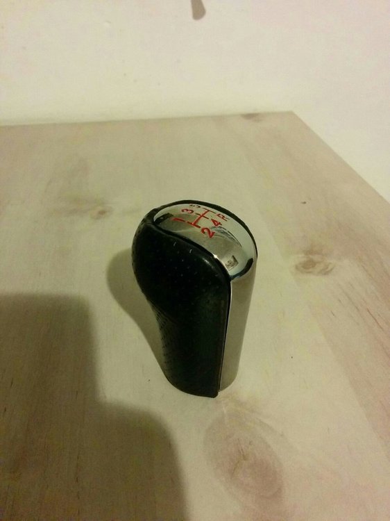

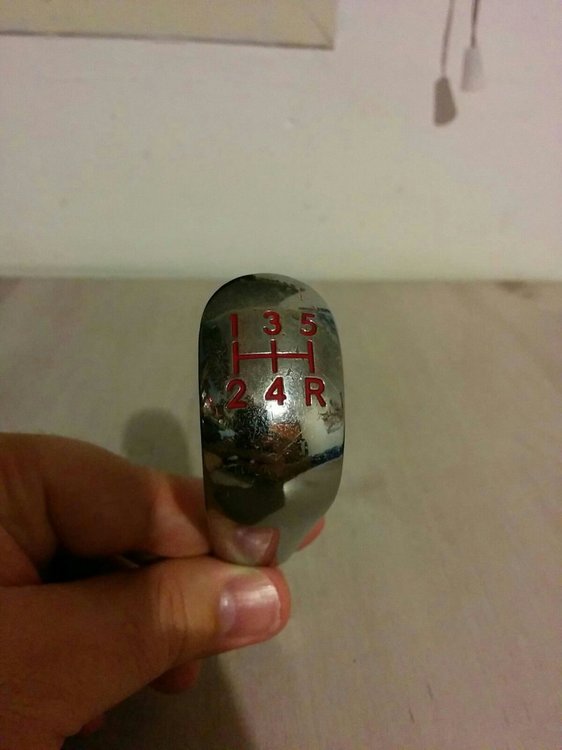

חשבתי שזה יכול להיות רעיון לא רע לצבוע את הטבעות הללו בצבע הרכב, מה שיכניס קצת צבע לתא הנוסעים השחור וישבור את המונוכרומטיות המשמימה. בהמשך חשבתי לצבוע את כל הניקלים בתא הנוסעים לאדום (ידיות פתיחת דלת, סמל על ההגה ובאיזור ידית ההילוכים) אבל הרגשתי שזה כבר יהיה מצועצע למדי. בסופו של דבר צבעתי רק את החריטה בראש ידית ההילוכים ואת פתחי המזגן.

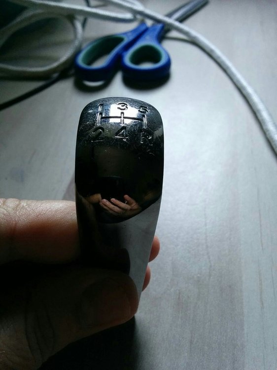

בשלב הראשון פירקתי את ידית ההילוכים. הידית יושבת על המוט בהברגה ובכדי לפרק את עיטור הניקל יש לפתוח בורג פיליפס שמסתתר בבסיסו.

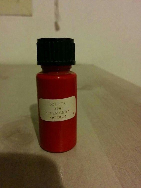

הצבע בו השתמשתי למילוי החריטה הוא בקבוקון עם מכחול בצבע הרכב שהזמנתי בשעתו מאי-ביי ועלה כמה עשרות שקלים. מצויין לתיקון של כל מיני שריטות קטנות ופיצוצים בצבע.
דחפתי את הצבע לתוך החריטה וניגבתי בזהירות עם מטלית לחה את העודפים. חזרתי על זה פעמיים.

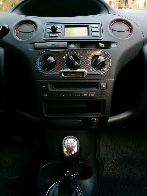

התוצאה הסופית:

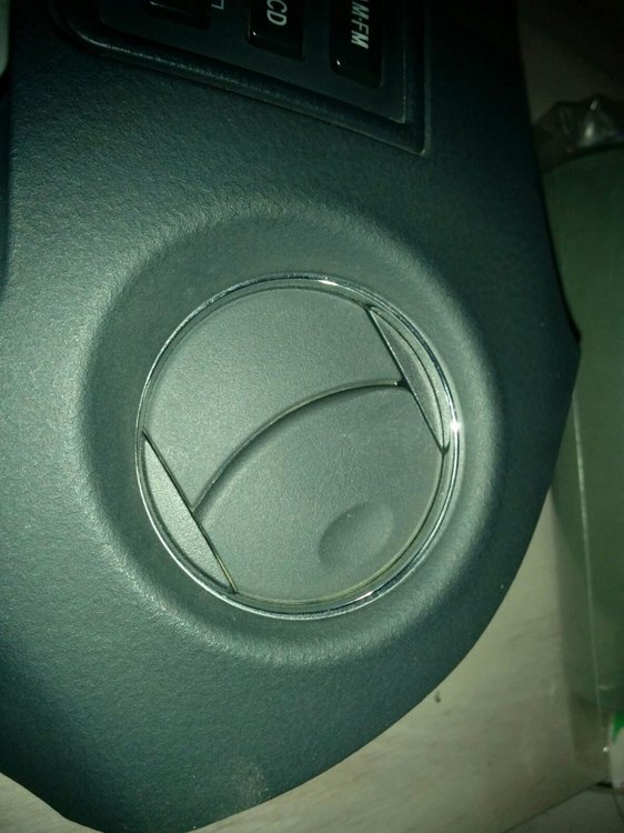

מכאן עברתי לפתחים של המזגן. ככה זה נראה לפני:

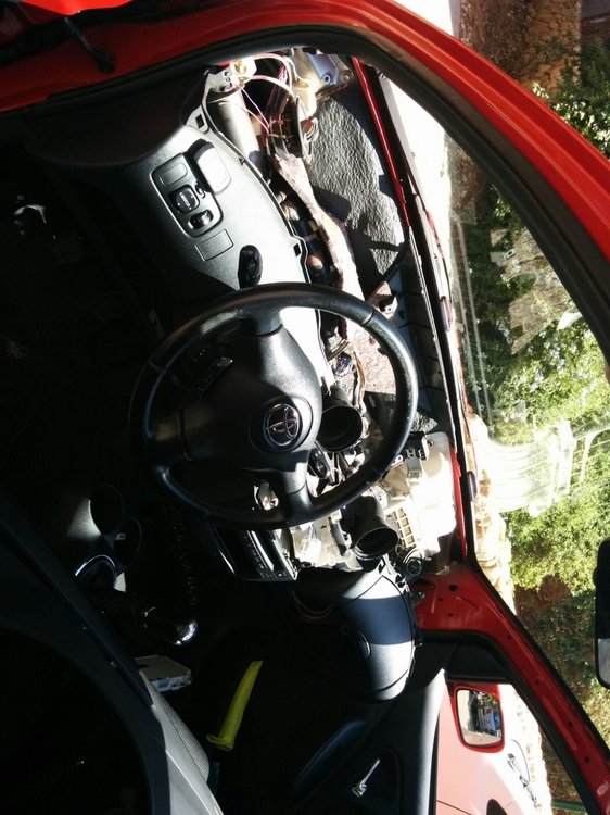

כדי להגיע לטבעות הניקל יש לפרק את חלקו העליון של הדשבורד. לא יותר מ 10 דקות עבודה והדשבורד והקונסולה האמצעית היו בחוץ.

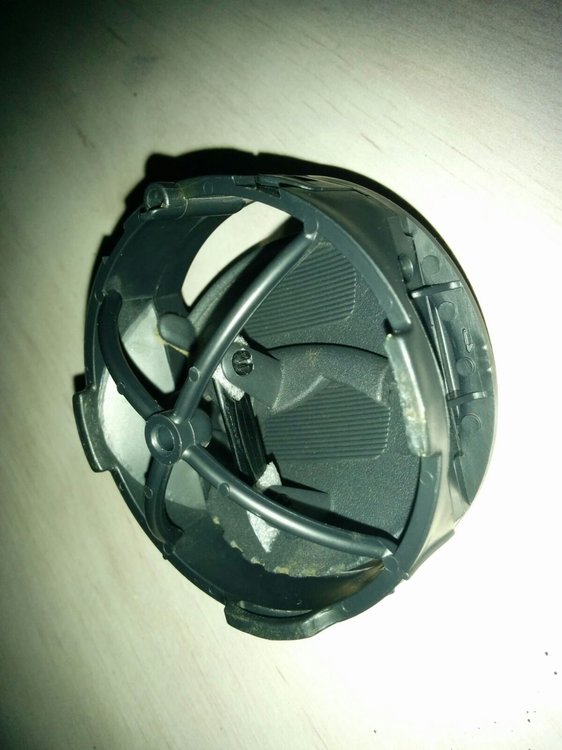

בהזדמנות הזו החלטתי לחזק את תריסי המזגן שפיתחו קצת חופש, בעיקר זה של הנהג שלא ניתן היה לקבע אותו. פירקתי את הציר המקשר בין שני התריסים ודחפתי ספוג ניילון דק שמייצר התנגדות בציר. זה עובד מעולה. בתמונה רואים את הספוגים לפני שעיגלתי וצבעתי אותם בשחור.

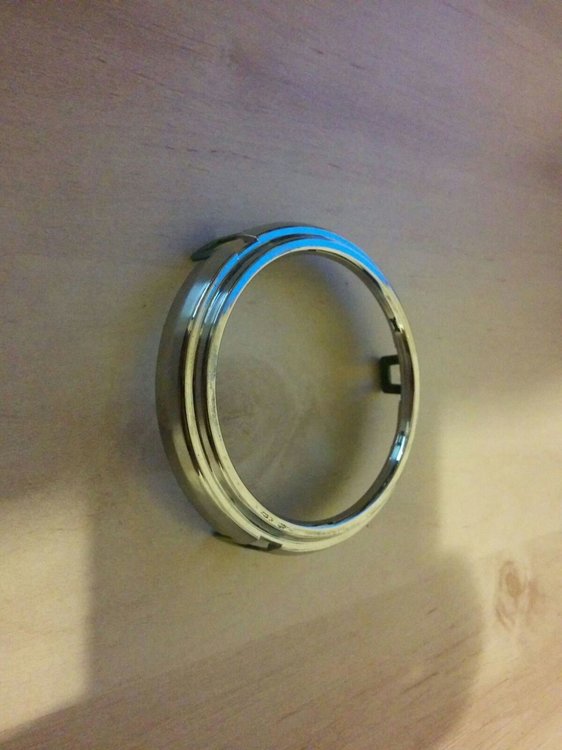

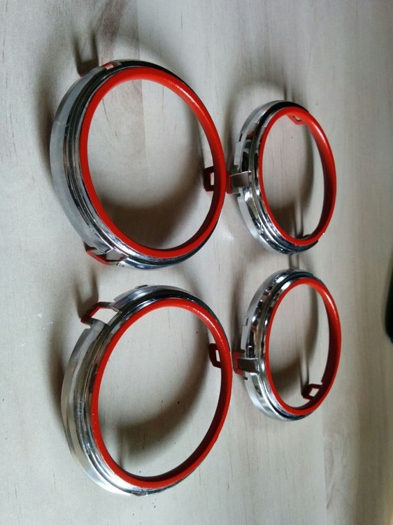

טבעת הניקל. מסתבר שבדשבורד רואים רק חלק קטן ממנה.

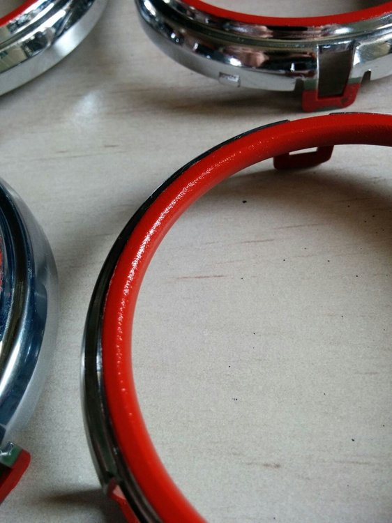

כאן אני מוצא לנכון להכניס את ההערה הכי חשובה על העבודה הזו. כל התעסקות עם צביעה מצריכה זמן, סבלנות, חומרים טובים ותנאי עבודה. כל טבעת כזו שוייפה ידנית במשך שעה וחצי עד שהסרתי ממנה את כל הניקל וזה רק בחלקים החשופים, בשאר הטבעת לא נגעתי. שום צבע לא נתפס על ניקל או על שאריות ממנו, צריך לשייף עד רמת הפלסטיק. מי שיחפף כאן ימצא את עצמו עם צבע מתקלף אחרי יום.
השיוף בוצע עם נייר גס יחסית (120) עד לרמת הפלסטיק ולאחר מכן שיוף עדין יותר עם נייר 600. לא ראיתי טעם לעלות למספר גבוה יותר, הפלסטיק כמעט ולא היה מחורץ, השיוף נעשה בעיקר כדי להוריד את ציפוי הכרום. לאחר מכן שטפתי את הטבעות וניקיתי אותן עם אלכוהול.

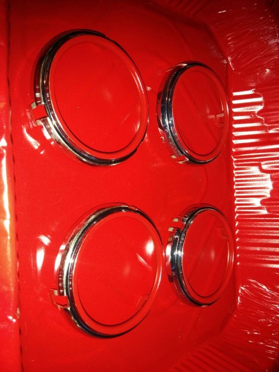

עטפתי כל טבעת עם איזולירבנד כדי לא לצבוע חלקי כרום של שייפתי, לקחתי תבנית חד פעמית, מרחתי מעט דבק פלסטי על רגלי הטבעות והדבקתי אותן לתבנית.

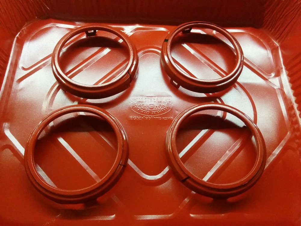

את התבנית הנחתי בתוך קרטון גדול שהצביעה נעשתה בתוכו (טעות). השתמשתי בספריי צבע יסוד + 3 שכבות נוספות של צבע FUSION אדום ייעודי לפלסטיק של חברת KRYLON. יש לי ניסיון נהדר עם הצבע הזה ואני מקווה שגם הפעם הוא לא יאכזב.
לאחר מכן נתתי לצבע להתייבש שעה באוויר הפתוח ואחר כך הכנסתי את התבנית לתנור בחום של 70 מעלות למשך שעתיים וחצי. למה שעתיים וחצי? אין סיבה של ממש, בדיעבד היה אפשר להשאיר אותה בתנור כל הלילה, זה רק היה מאיץ את תהליך הייבוש וההתקשות של הצבע.

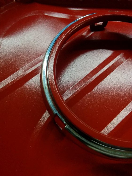

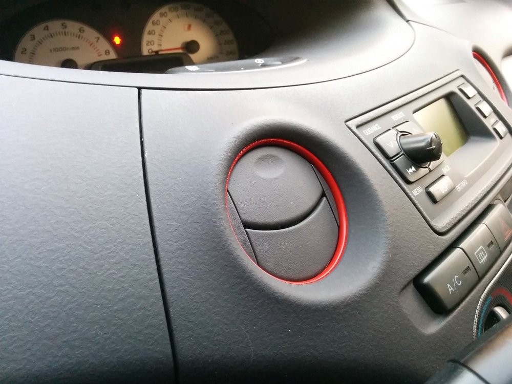

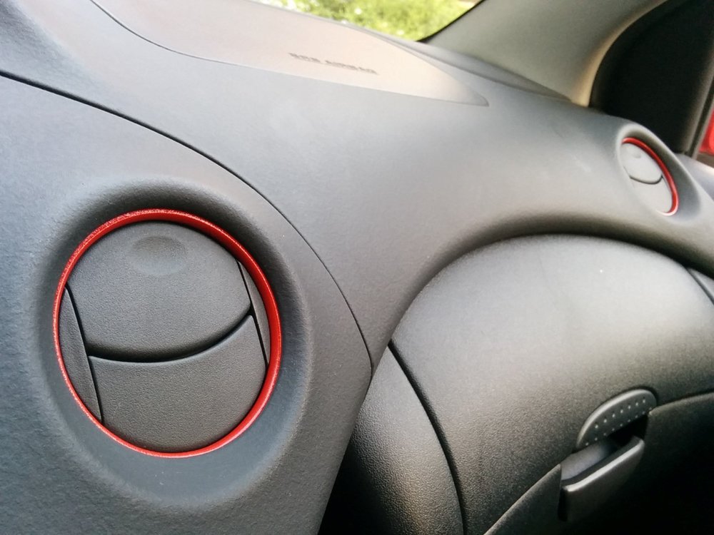

לאחר שהטבעות התקררו ביצעתי עוד 3 שכבות ריסוס של לקה אקרילית שקופה של MOTIP. על אף שאין צורך בייסוד או בלקה כשעובדים עם ה FUSION העדפתי להשקיע קצת יותר כדי להיות בטוח שהעבודה תעשה כמו שצריך. התוצאה הסופית:
לצערי ועקב תנאי הצביעה הגרועים הצביעה אומנם יצאה אחידה ונטולת אבק אבל גם יצרה טקסטורה מגורענת על הצבע בגלל חלקיקי הצבע שהתפזרו בקרטון והמשיכו לנשור בזמן הייבוש. אומנם קצת התאכזבתי שהגימור לא יהיה חלק ומבריק, אבל בשורה התחתונה זה דווקא יצא מיוחד ואף תואם לטקסטורה המחוספסת של הדשבורד ברכב, תמונות בתקריב נמצאות למטה.

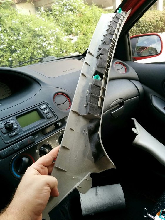

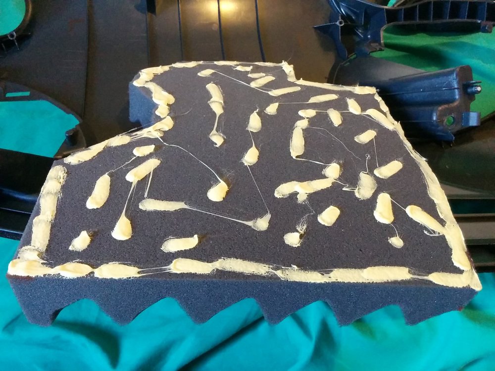

ניצלתי את ההזדמנות שהדשבורד פתוח כדי לעשות עוד משהו. רכשתי חתיכה של ספוג אקוסטי (מחנות מתמחה, זה לא ספוג ביצים פשוט) והכנסתי חלקים ממנו לכל מקום שהיה פנוי בדשבורד. הדבקתי מספר חתיכות גם על הדשבורד עצמו והפלסטיקים של קורות ה A כמו שאפשר לראות בתמונה (השתמשתי ב MONTAGE KIT של Bison, זה דבק בנייה ואחד מהחזקים שיצא לי להכיר). עוד לא יצאתי לנסיעת מבחן עם הרכב אבל אני רוצה להאמין שיהיה איזשהו שינוי.

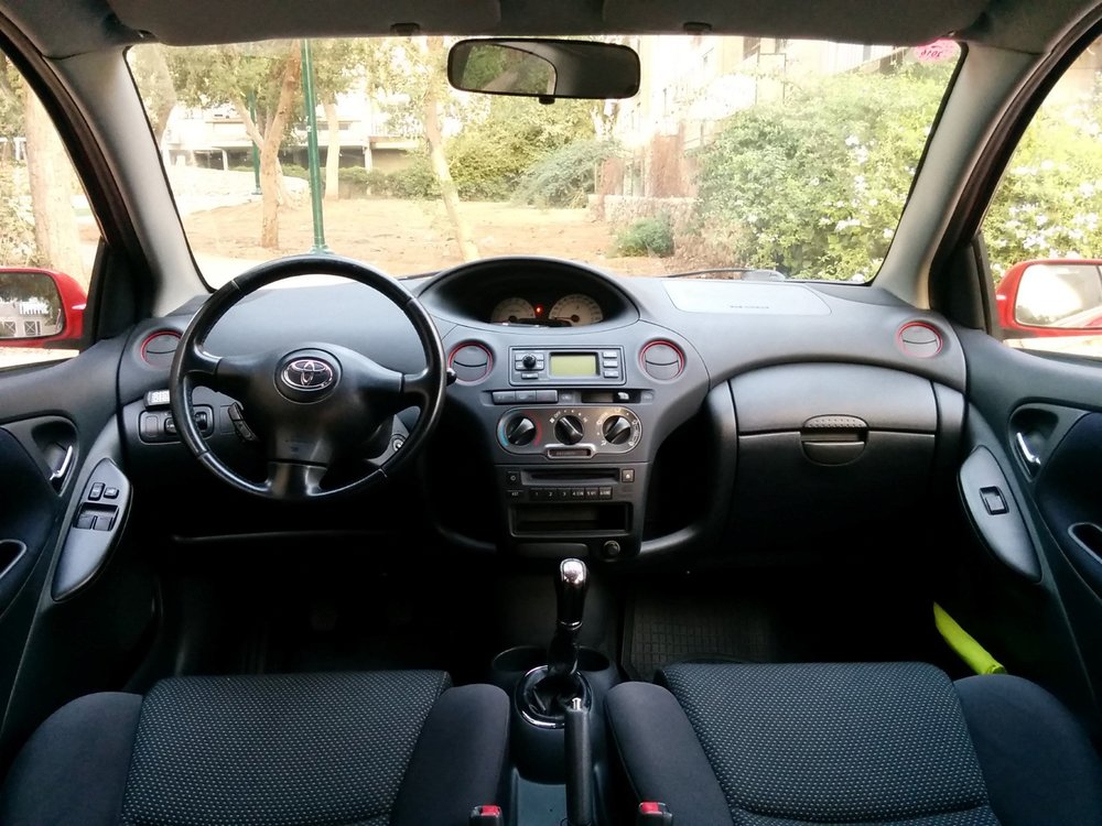

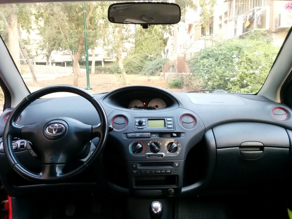

ההרכבה הייתה בסדר הפוך לפירוק. בזמן ההרכבה הכנסתי חתיכות נוספות של חומר הבידוד בכל מקום שיכולתי. והתוצאה הסופית:
כמו שאמרתי צביעה טובה מצריכה זמן וסבלנות. כדי לאפשר זמן ייבוש מינימלי לפני ההרכבה פרוייקט כזה יימשך לפחות יומיים-שלושה, תלוי מה רוצים לעשות וכמה עבודת הכנה יש.

מעניין אם יהיה שיפור בבידוד רעשים, אני הדבקתי ספוג כזה בדלתות וישר שיפור קל, עיקר הרעש הוא מרצפת הרכב ובתי הגלגלים.
מצאתי ספוג יותר זול והדבקתי אותו סביב דברים מתכתיים שבדלתות ובכל מקום ששמעתי ממנו קירקושים בזמן נסיעה.
