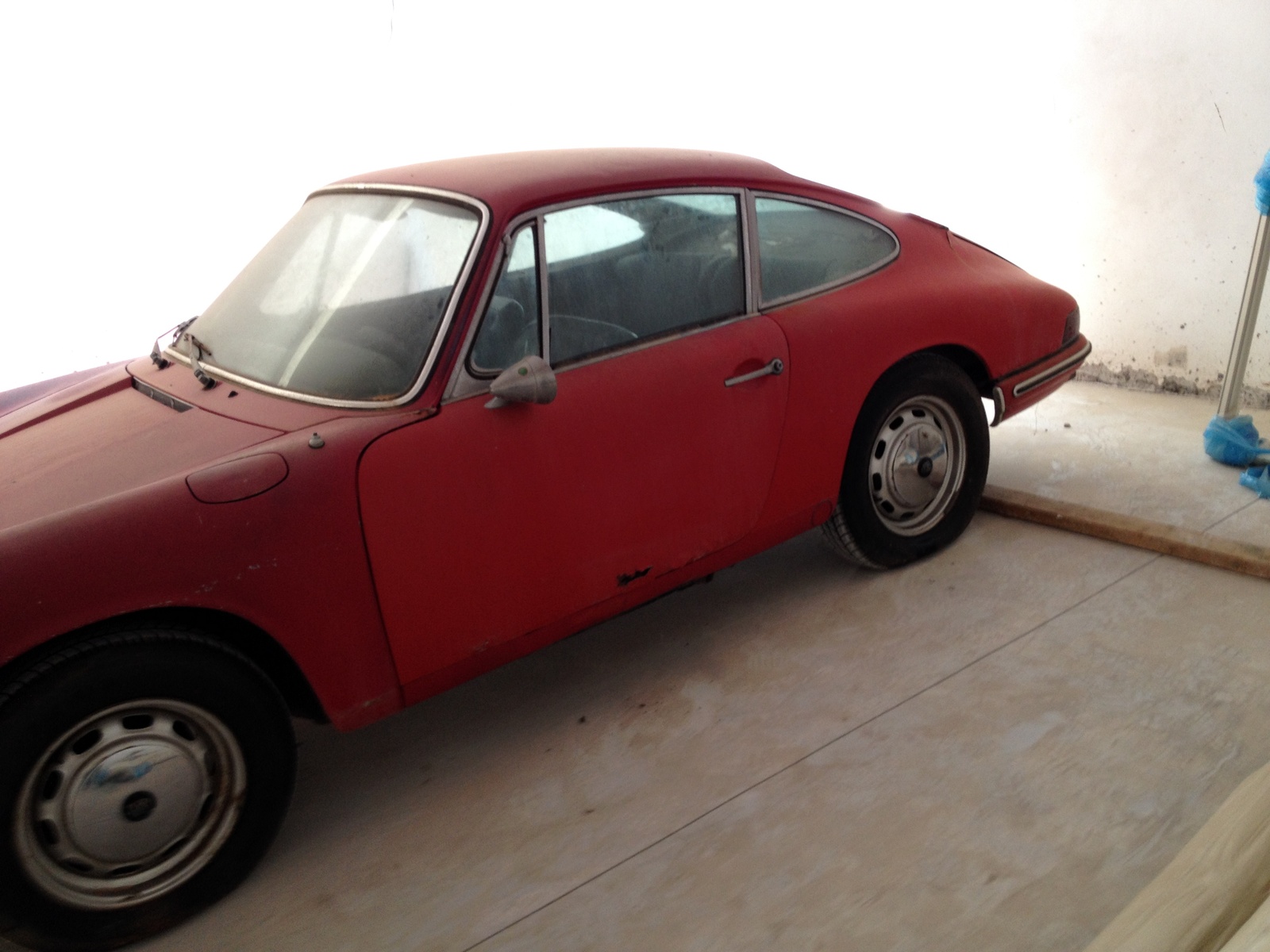

לפני מספר ימים רכשתי רכב כזה משנת 1966 שעמד מספר שנים הרכב במצב מקורי לגמרי אבל קיימת בעית חלודה
אשמח לקבל עצות בנוגע לשיפוץ .

תתחדש,
מהתמונות שהעלית הרכב נראה רך מאוד (SOFT).
כשהחלק העליון נראה כך, בדכ החלק התחתון והנחבא מהעין הוא במצב קשה יותר.
איפה ע''ג הכלובוס הרכב בילה את רוב חייב כמכונית עובדת? ומתי הועמד למנוחה עד שרכשת אותו?
לדבריך הרכב במצב מקורי איך אתה יודע שהרכב במצב זה? (חוץ מאשר השנים שעברו לא תוקן בו שום דבר מבני?) אולי אתה מתכוון שכל החלקים שלו עדיין עליו (COMPLETE)?
כדי להעריך מה נדרש לעשות עמ להחזיר לה את החוזק המבני,בתור התחלה צריך לראות את פתחי הדלתות באזור קורות A-ו-B ואת תחתית הרכב. וגם את חיבור קורת C אל פתח תא המנוע ופינת החלון האחורית.
בהצלחה

גדי היי
הרכב לא נסע לפי מיטב ידיעת משנת 2006 כרגע הבאתי אותו למצב נסיעה.
במבט מלמטה וכן מתוך הרכב נראה שהריצפה מקורית ושלמה יש חורים בפינות של הריצפה שנראים רק מלמטה .הקורות ניראות ללא חלודה יש חלודה בתושבות הבולמים אבל זה לא נראה רקוב (כמו ברכב מהשירשור שלך)
למעלה יש חלודה ברוב קצוות הכנפיים וכן חורים בתחתית הדלתות.
בתודה מראש
ישראל
שלום ישראל,
עם הרצפה חזקה דיה (לא נלחצת פנימה בקלות) אז כנראה שהאוטו במצב טוב משנראה.
קח בחשבון שכל פינה של הרצפה היא מפגש של כמה וכמה פאנלים ולרוב אני מוצא שהקצה של כל אחד מאלו נטרף גם הוא ע''י חלודה.
לגבי הגוף החיצוני - בהתאם לרמת העבודה שתרצה לבצע, כך גם ישתנה מימד הזמן לביצוע התוצאה שתרצה.
אני מניח שאתה יודע את כל זה ובכל זאת חשבתי להזכיר זאת.
בכל מקרה האוטו מאוד מעניין, ואני מאחל לך הצלחה רבה בשיחזורו. ומעניין יהיה לדעת כמה פעמים תשמע מאנשים את ההערה ''כן כן אני מכיר, זה כמו חיפושית'
