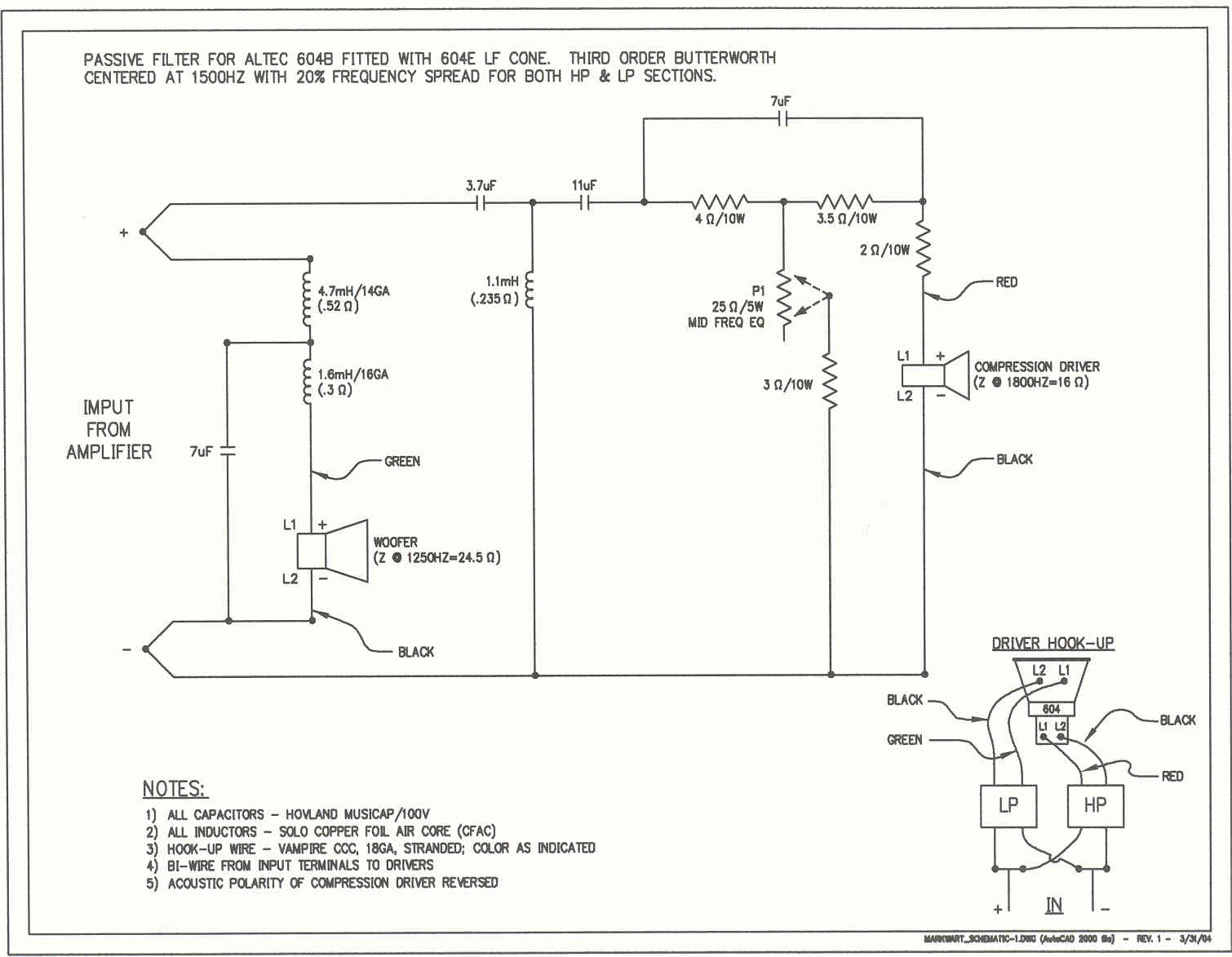

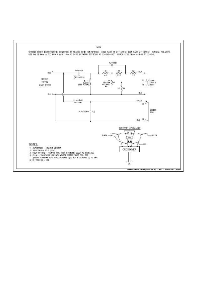

מצורפים סכמות של Altec Lansing 604 B Phase Correct Crossover
ושל Altec Lansing req EQ 605a
עם הדגשת אקו, השתברות צליל בטווח האמצע והעליון.
מעגל אלקטרוני כזה הוא די גדול, בלתי אפשרי להרכבה בתוך רמקול קווקסיאלי, לכן הרמקול מחובר למעגלים חיצוניים.
לרמקולים יש שני מעגלים אלקטרוניים חיצוניים לתחום הנמוך LP ולתחום האמצע / גבוה HP.
ובנוסף מתגי L-PAD של נגדים וסלילים אשר בעזרתם אפשר לשחק עם הצלילים.
ברמקול קווקסיאלי רגיל ההפרדה תבוצע בד"כ ע"י קבל, לחלוקה והפרדה פשוטה של התחום הגבוה.
יש אפשרות להשתלות של רכיבים של חברות שונות, אבל זה מאוד מורכב, צריך ידע הן מבחינת בניית הרמקול
התושבות הפנימיות אשר יחזיקו את הרמקול הפנימי המושתל, והן ההתאמה בין הרכיבים.
בד"כ עדיף כי החברה / היצרן יבצעו את בניית הרמקול הבדיקות וההתאמה בין הרכיבים .
ויש :loco: אשר מבצעים השתלות כגון אלו - לכן יש להם בשליפה סכמות מתאימות
