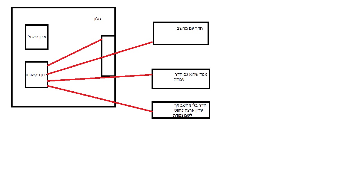

3-צריך לחווט רשת בדירה חדשה.
כרגע האינטרנט הוא 10M אך כמובן שבעתיד ישודרג עם התפתחות הטכנולוגיה,ולכן רוצה לחווט ככה שיהיה טוב לכל מהירות.
מצורף שרטוט הדירה,באדום זה כיוון הצנרת לדעתי.
כרגע מושחלים כבר כבלי טלפון אך לא יהיה בבית טלפון ולכן ניתן לנצל אותם אם אפשר או להוציא אותם לטובת כבל רשת.
אז איזה כבל אני צריך בעצם? CAT6?
באיזה אופן כדאי לחבר את ציוד הקצה?
איזה ציוד קצה אני יצטרך?
כמה מטר כבל צריך לדעתכם? הדירה 96מ"ר.
תודות לעוזרים!

cat5e מספיק עד ג'יגהביט, ו cat6 טוב ל-10 ג'יגה.
יש הרבה שרשורים בנושא. אתה צריך כבל (גליל 100 מטר או לקנות לפי מטר), "סטלבנד" להשחלה, שקעים מתאימים, וממליץ, network tester
http://www.ebay.com/itm/Hot-Sale-Super-Mini-Network-LAN-Cable-Wire-Cat5-RJ11-RJ45-Tester-/151488442381?pt=LH_DefaultDomain_3&hash=item23456a300d

3. תצטרך ככה"נ סוויץ' אחד של 4/5 מקומות בארון התקשורת. תצטרך מודם/ראוטר או באחד החדרים, או בארון התקשורת (פחות מומלץ).
קח בחשבון, שבכל מקרה תצטרך חיבור חשמל לסוויץ'/ראוטר בארון התקשורת. אני העברתי לשם מתח נמוך, אחרי הדרייבר של הסוויץ'.
תקנה לך גליל של 100 מ' כבל. אני קניתי ב"ארכה" FTP CAT5 קשיח 100 מ' ב-65 ש'. עובד מצויין והיה קל להשחלה ולחיווט. במקרה הטוב ישארו לך כמה מטרים ספייר, במקרה הרע תצטרך לקנות עוד כמה מטרים לפי מטר, כשתתקע. הקניה לפי מטר היא במחיר מופקע לעומת המחיר של הגליל הסגור.
תצטרך לוחץ קורונות (אם אתה מתקין שקעים בחדרים, שזה מאד מומלץ, ולא משאיר חוט עם סופית משתלשל מהקיר, שזה חאפרי...) ותצטרך גם לוחץ סופיות+סופיות RJ45 כדי לחווט בצד של הסוויץ'.
כמו שיובק כתב, בודק רשת מאד מאד מומלץ. כשאני חיווטתי, היו לי כמה שגיאות, שבלי בודק, הייתי משתגע כשכל הרשת לא היתה עובדת ולא הייתי יודע מאיפה.

בנושא הרשת:
לוחץ קרונה ובודק יש לי כבר מפורוייקט קודם. גליל כבל רשת אקנה.
בארון התקשורת אין נקודת חשמל ולכן לא ניתן להתקין שם את הראוטר.
כיצד אתם הייתם מחלקים את הציוד קצה בין החדרים?

לפי השרטוט שלך, נראה שאתה מחווט את כל החוטים לארון התקשורת, אז בכל מקרה אתה תצטרך שם סוויץ' שימתג אותם הלאה. (אתה לא יכול סתם לחבר אותם אחד לשני) לפיכך, ממילא תצטרך שם חשמל (עבור הסוויץ').

בנושא רשת-
אם התקין את המודם בארון תקשורת והשחיל אליו חיבור מכל נקודה(חדר) זה יספיק לי לא? (במידה וזכרוני לא מטעה אותי יש 6 יציאות בדרך כלל למודם).

בדרך כלל במודם יש שלוש או ארבע יציאות. בכל מקרה, גם המודם צריך חיבור חשמל כדי לעבוד...

לגבי רשת ביתית. מציע לך לקנות CAT6 לפחות, ההבדל במחיר לא גבוה.
לי הספיק 50 מטר וגם נשאר עודף ל 4 נקודות, בבית יותר גדול משלך.
ציינת שאין חשמל בארון תקשורת, גם אצלי אותו דבר.
אצלי הראוטר יושב ליד הטלוויזיה, הכנתי שם 4 שקעי תקשורת בקיר, כל אחד מגיע לחדר אחר.
