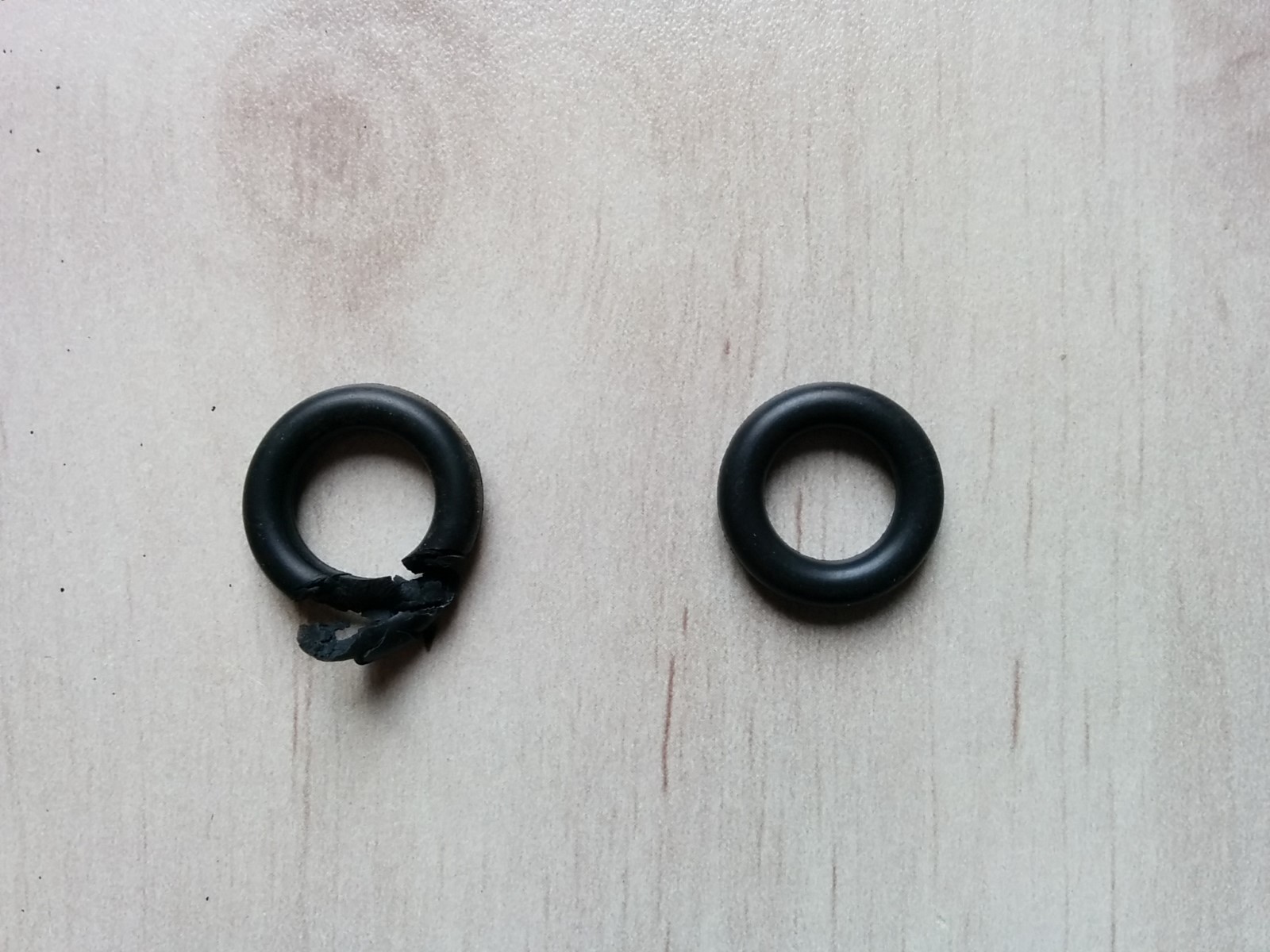

פירקתי שוב את המשאבה ומיד מצאתי את התקלה:
ניתן לראות שה- o ring נמעך ונקרע, מה שגרם לדלק לחזור למיכל לאחר דימום המנוע.

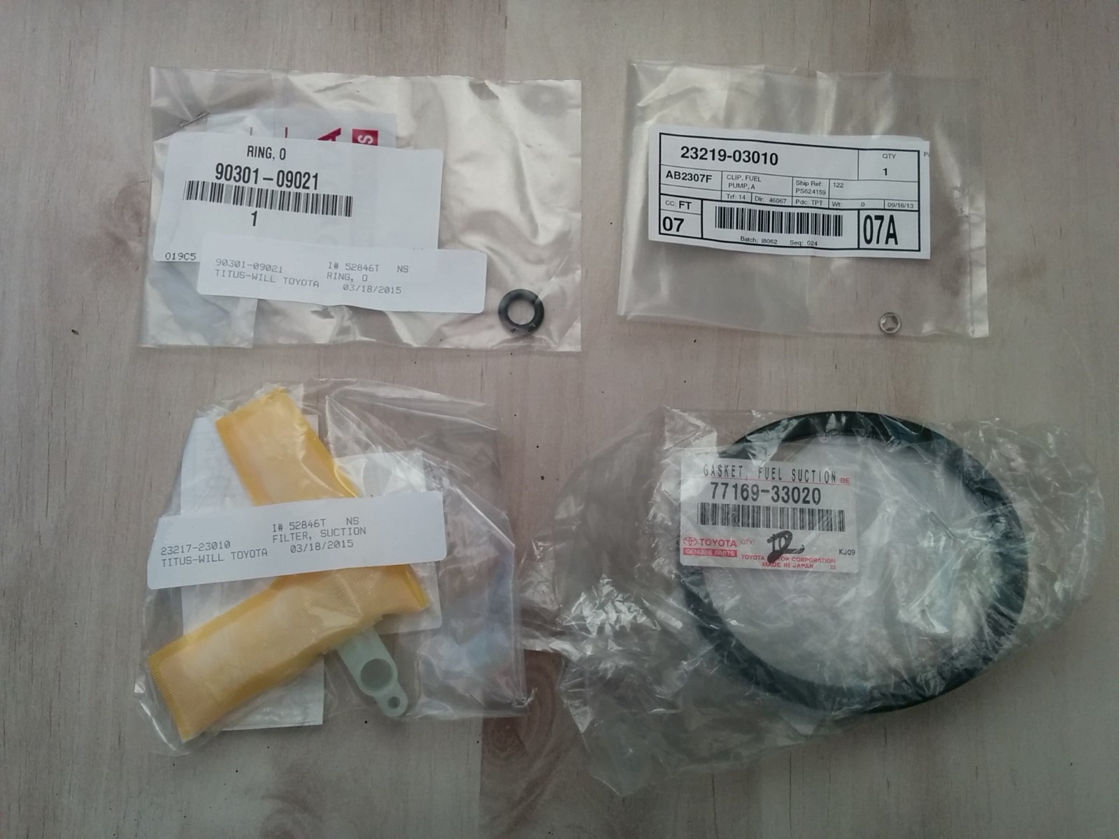

"נו טוב, נזמין או-רינג חדש ונסגור הסיפור" חשבתי לתמימותי. שיחה עם המחסנאי שלי בטויוטה הבהירה אחרת. לא רק שאין את האו-רינג הזה במוסך, גם אין אותו בארץ וגרוע מכך אין לו מק"ט, כלומר החלק הזה מעולם לא הוזמן לארץ על ידי יוניון מוטורס. פתיחת מק"ט במערכת זה עניין של יומיים-שלושה והזמנת החלק יכולה לארוך עד שלושה שבועות. כן כן.
מאחר ולא רציתי להמתין כל כך הרבה זמן, אספתי מק"טים נוספים של חלקים שלא הזמנתי בהחלפה הקודמת (כמו הפילטר הגס ועוד כמה אטמים) ועשיתי הזמנה מארצות הברית. לא רק שחסכתי זמן גם חסכתי כסף, ולא מעט.
האו-רינג החדש והישן:

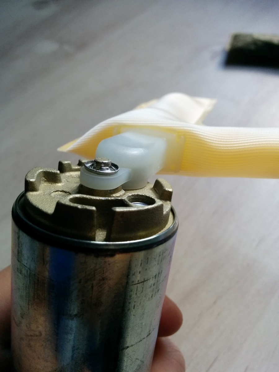

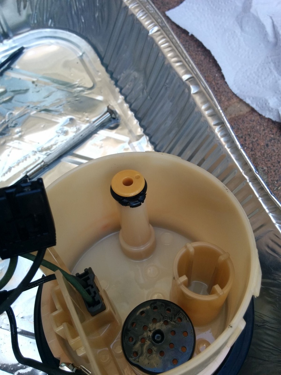

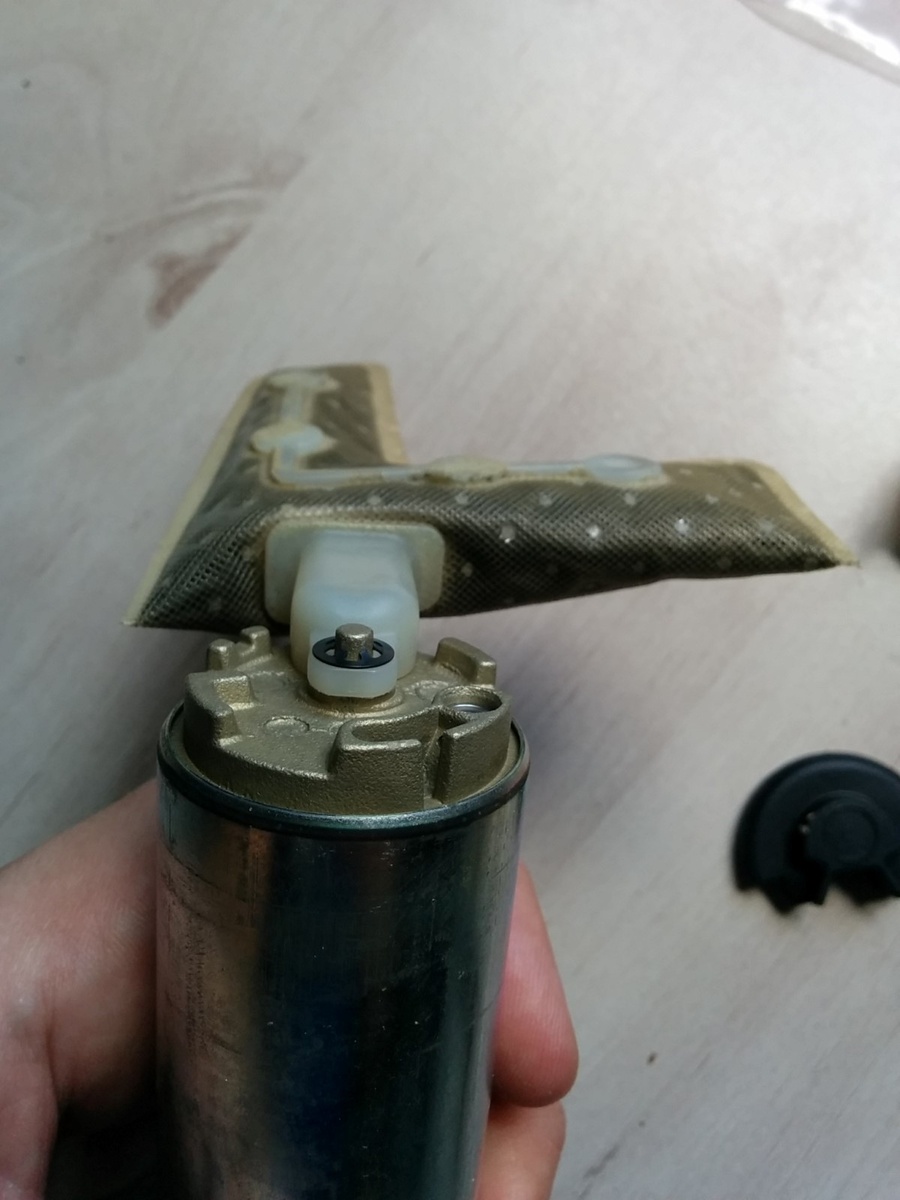

החיבור של הפילטר הגס למשאבה. הזמנתי גם את הקליפס המתכתי שרואים בתמונה כי הייתה לי תחושה שמדובר בקליפס חד פעמי שיתעוות בפתיחה:

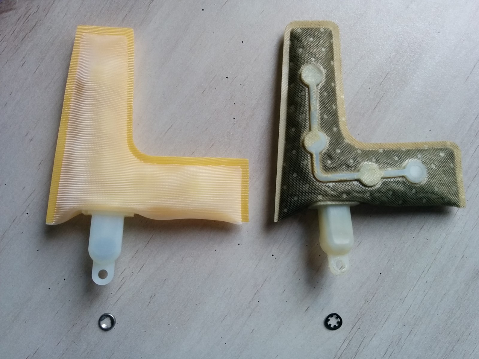

הפילטר הישן והחדש:
לאחר הרכבת הפילטר החדש:

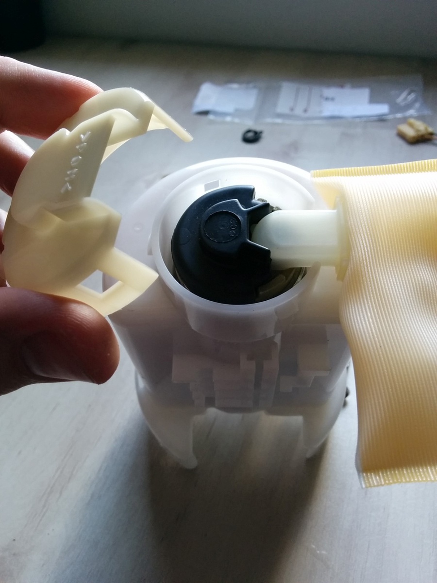

הרכבת הנעילה למשאבה:

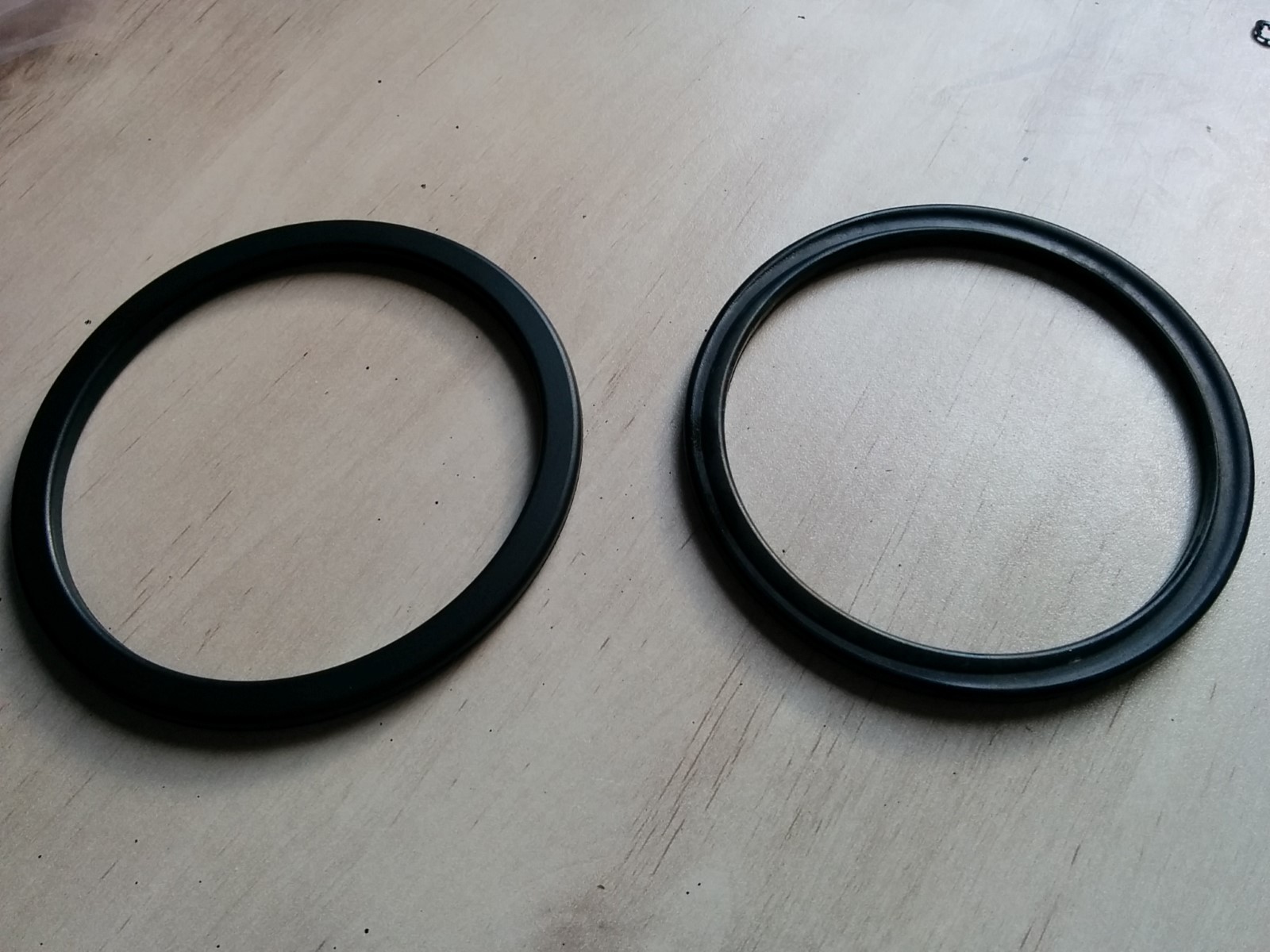

אחד מהאטמים שהזמנתי היה האטם הראשי למכלול. ניתן לראות בתמונה שהוא מעוות בהשוואה לאטם החדש:

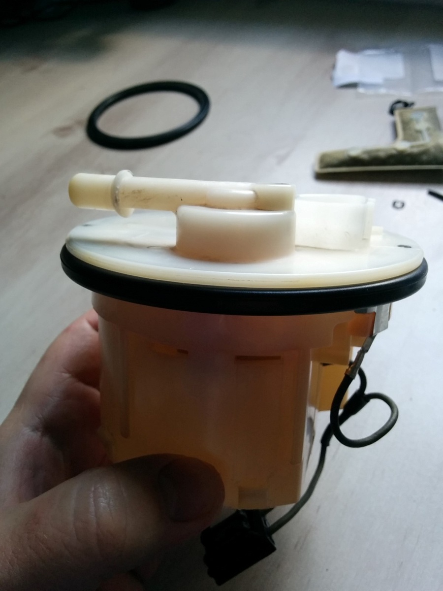

והאטם מורכב במקומו:

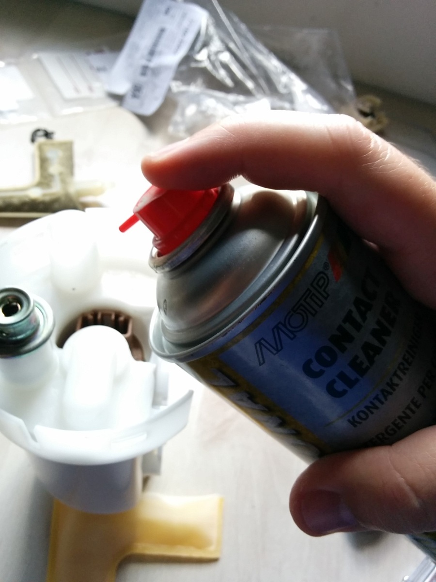

בשלב הבא ניקיתי עם ספריי מגעים את כל החיבורים במכלול, זה של המשאבה, המצוף והקונקטור הראשי

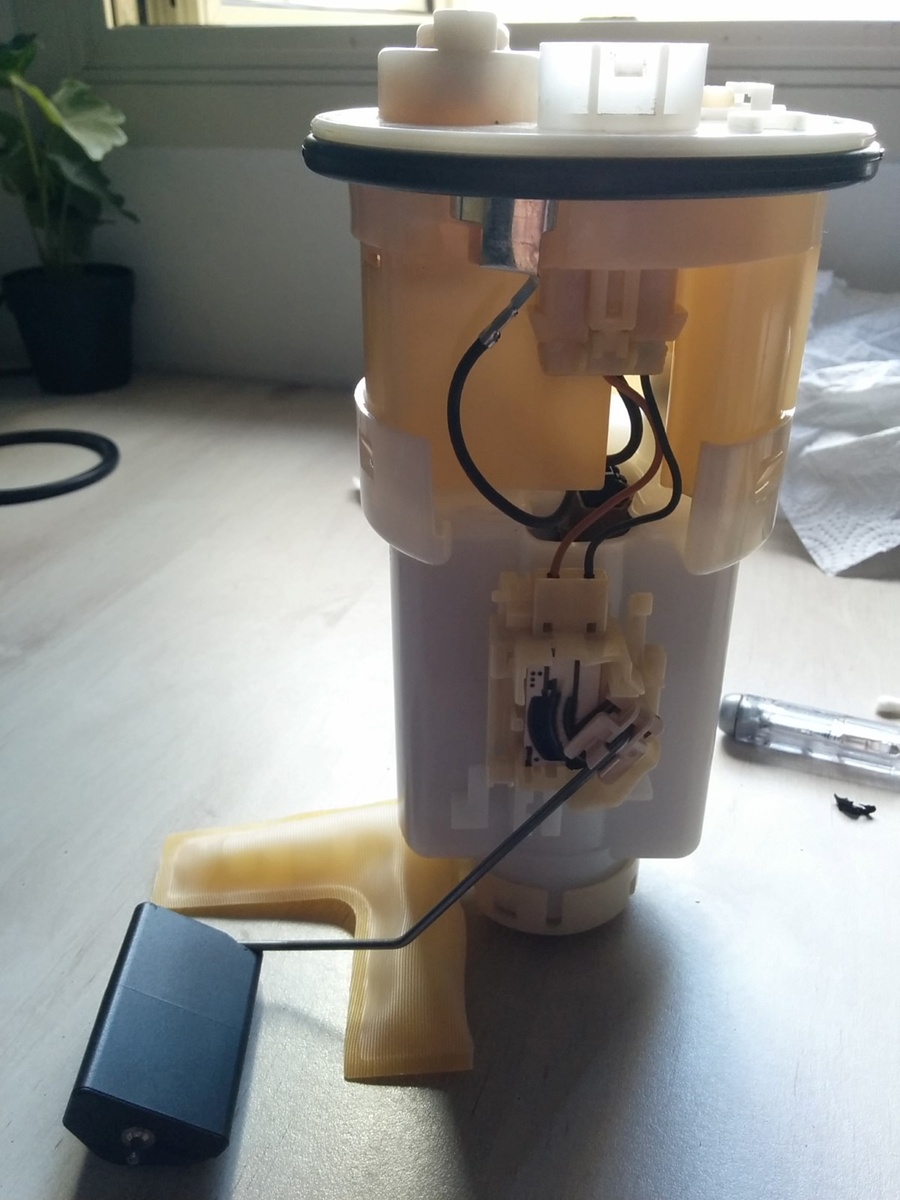

המכלול מורכב:
לאחר מכן החזרתי את המשאבה למיכל, סגירת 8 ברגים, חיבור קונקטורים וצינורות והרכב מוכן להתנעה.
עוד לפני שהחזרתי את המכלול לרכב ביצעתי בדיקה שהפעם האו-רינג לא נקרע בתהליך ההרכבה ושלא חוזר לחץ אחורה (גם שימנתי אותו לפני כדי שיאפשר התקנה חלקה, טיפ חשוב).

אין תמונה. זו דיסקית חד כיוונית כך שלא באמת משנה באיזה כיוון שמים אותה, הרגליים מתעקמות ונועלות את העסק, מה גם שצינור היניקה שמתחבר לפילטר הגס תפוס בלחץ חזק מאוד.
אם לא שמת לב מחקתי את ההודעה שלי לאחר שהסתכלתי שוב פעם על דיסקית בשקית הניילון וההתקנה נעשתה בצורה נכונה. במקרה של הדיסקית החדשה כן יש חשיבות לכיוון ההכנסה של הדיסקית בתלות בכיוון השיניים המעוקמות לפני ההרכבה.

לפרטים נוספים בנושא כיוון התקנת טבעות אבטחה/הידוק/קיבוע תוכל לראות בסירטון בקישור המצורף.
שים לב לכיוון האצבעות המעוקמות מעט לפני ההכנסה של הטבעת על הציר.
איזה כייף לי :)
ככה זה הולבש.
