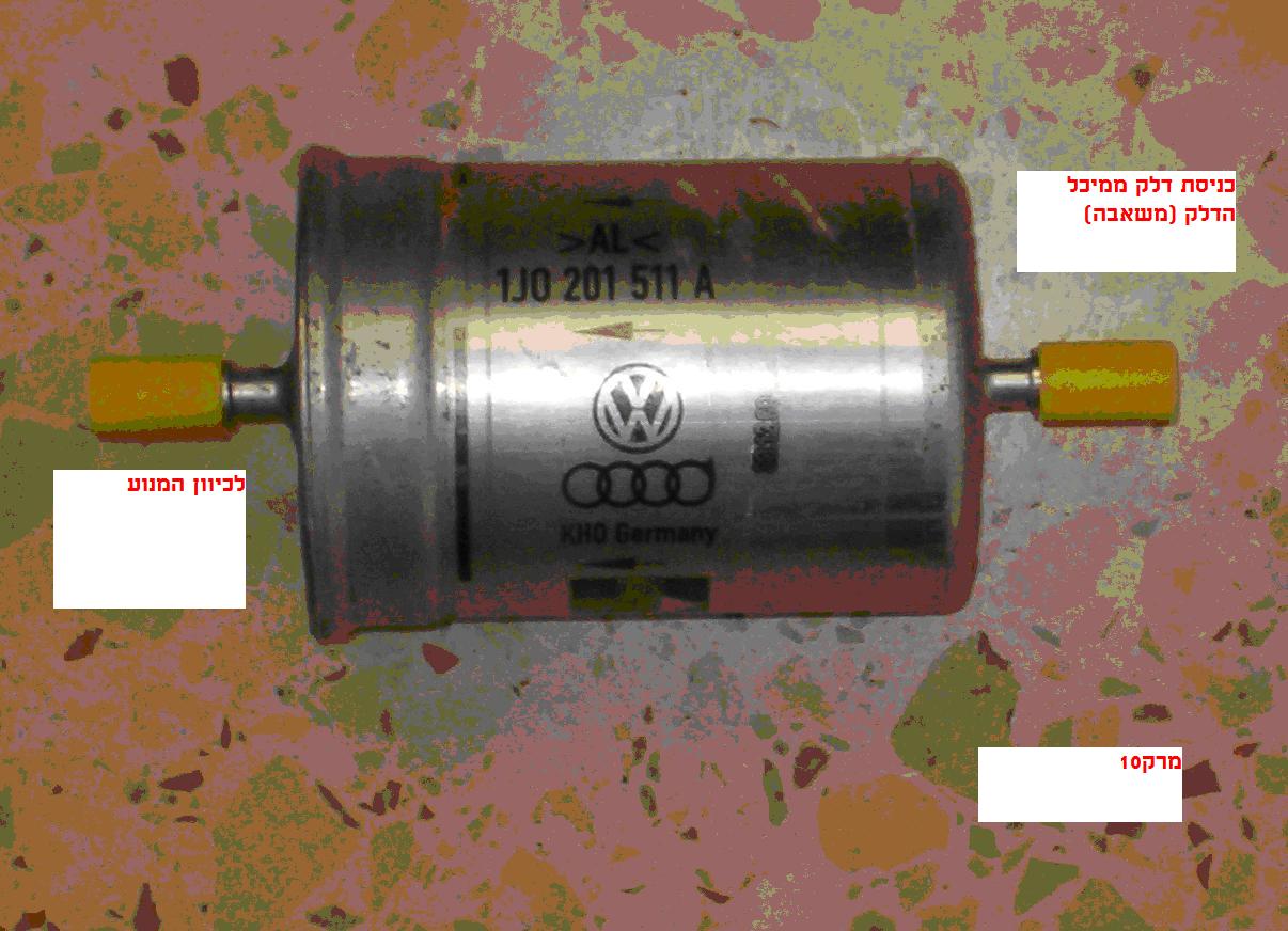

הכוונה שאין צורך להחליף את הפילטר כחלק משגרת הטיפולים. גם ייצרני המשאבות עם מסנן אינטגרלי כותבים שחור על גבי לבן שאין צורך להחליף את המסנן.
שים לב שהלכלוך השחור שהצטבר לאחר 100K עדיין לא גרם לשום בעיה וגם הפילטר נראה בחלקים רבים פתוח לרווחה. הפילטר הזה יכול להחזיק גם 200K ללא שום בעיה.
בשביל לסבר לך את האוזן בכול רכבי הבנזין תוצרת VAG בעשרים השנים האחרונות בעלי מסנן חיצוני כמו בתמונה המצורפת לא קיימת שום הנחייה להחליף את הפילטר בספרות הייצרן העדכנית ביותר.
אני חשבתי לתומי שאני יותר חכם מהייצרן והחלפתי את הפילטר בגולף דור 4 לאחר 120K ובמחשבה לאחור אולי זה היה מיותר.

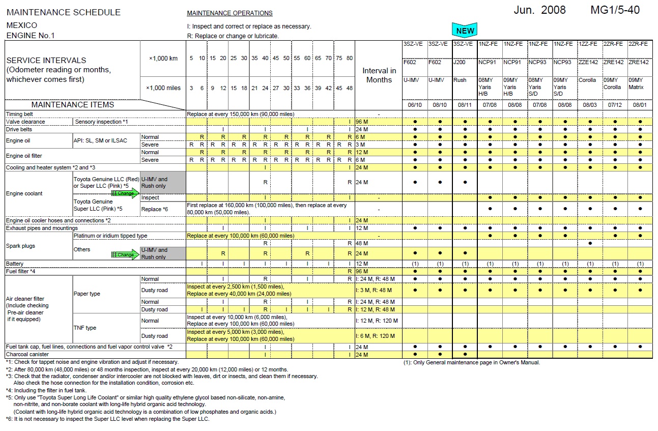

הטבלה הראשונה לקוחה מ Toyota.com.

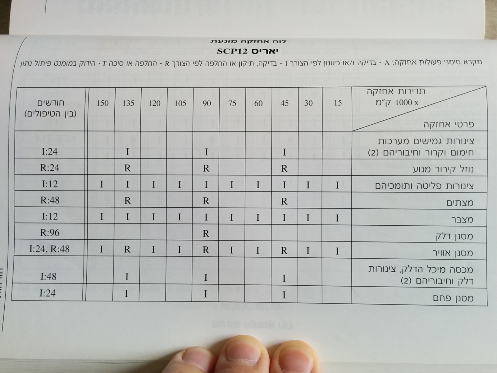

הטבלה השנייה לקוחה מספר הרכב בעברית.
