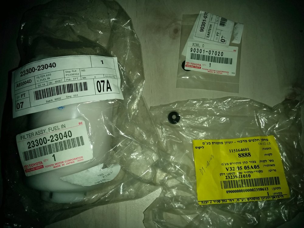

מאחר והרכב שלי אוטוטו חוגג יום הולדת 10 ו 100,000 ק"מ החלטתי להחליף את הפילטר בהקדם וביצעתי הזמנה מארה"ב של פילטר דלק מקורי (25$) אטם o ring לוסת הדלק (2.62$) ואטם למשאבת הדלק (שמשום מה לא הגיע בהזמנה מארצות הברית אבל עלה בארץ 5 שקלים).

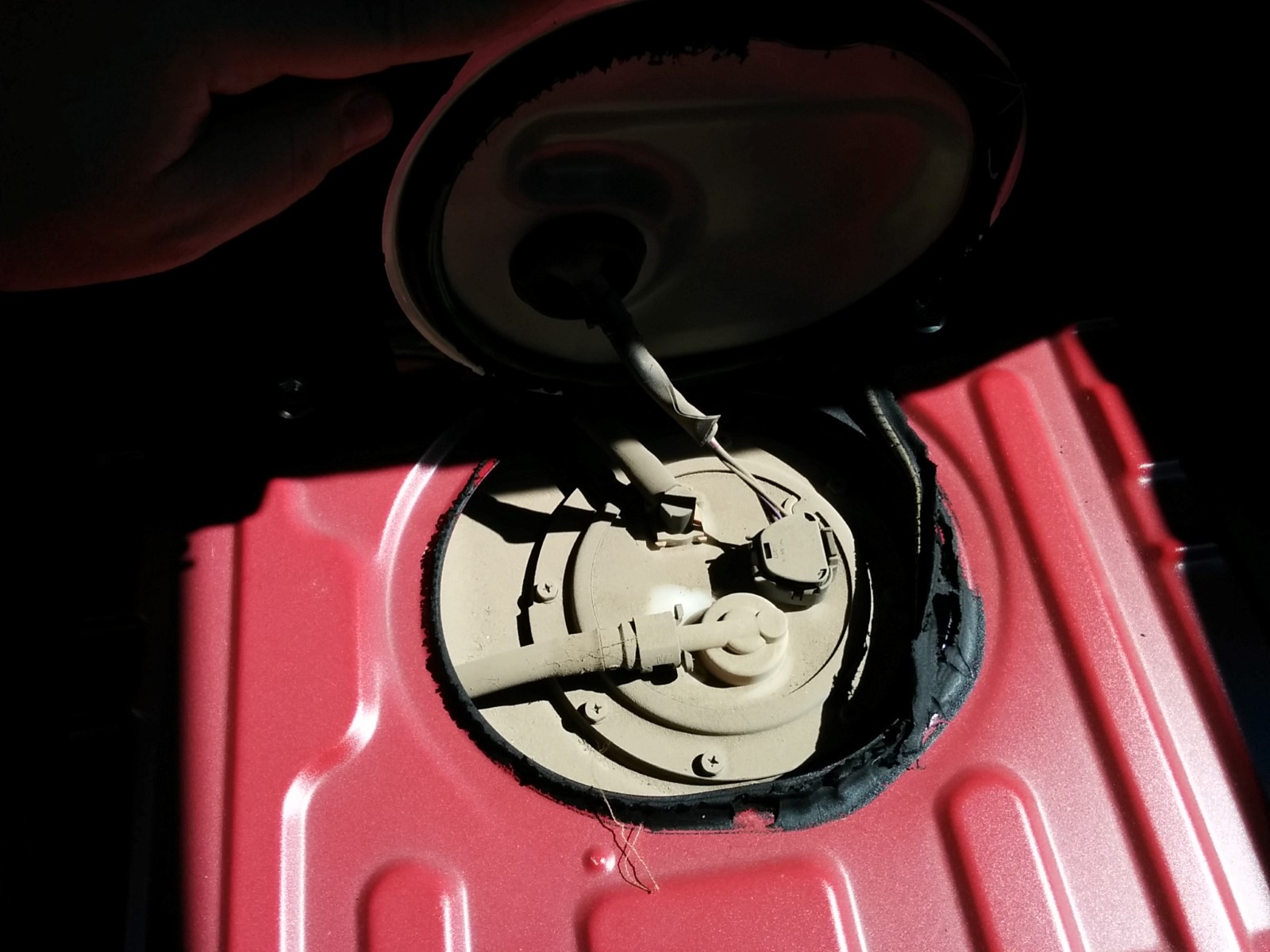

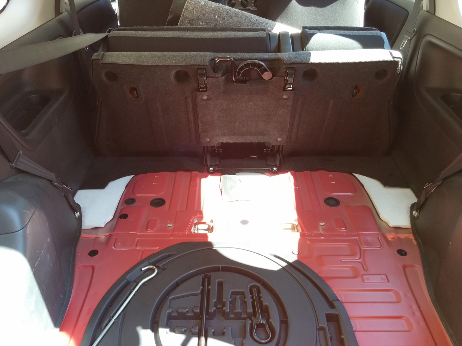

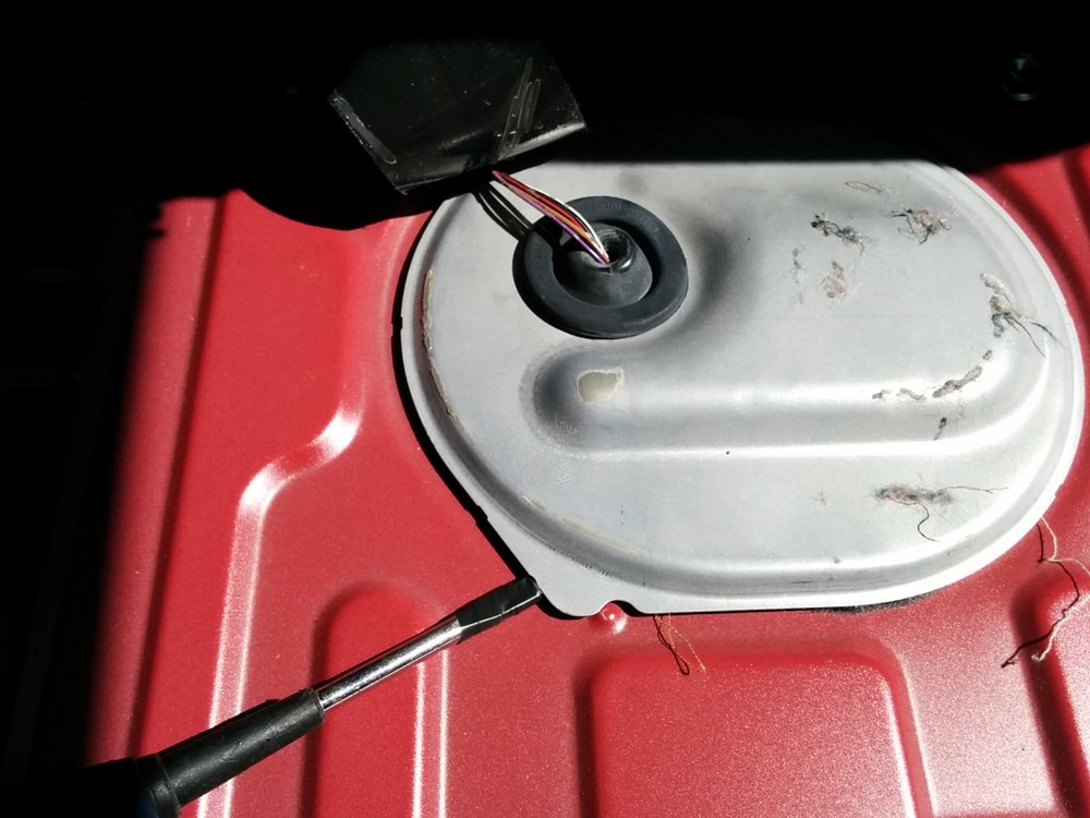

כדי להגיע למכלול משאבת הדלק יש לפרק את המגש האחורי, משענות הראש, להפוך את המושב ולפרק שני קליפסים שתופסים את שטיח תא המטען. אפילו לא 3 דקות עבודה, אני משער שיש רכבים בהם המשימה מורכבת מעט יותר.
לאחר שנחשף מכסה המגן עטפתי מברג באיזולירבנד והרמתי אותו.הדבק השחור הזה חזק מאוד וצריך להפעיל מעט כוח.

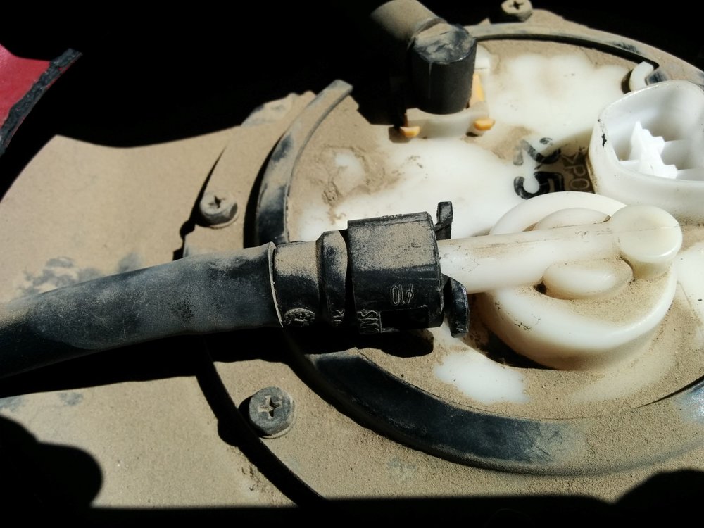

כאן רואים את המחבר החשמלי של משאבת הדלק והמצוף, צינור העודפים (התחתון בתמונה, מה שחוזר למיכל מהמנוע) והצינור העליון בתמונה שמשמש כצינור הדלק שיוצא מהמשאבה והולך למנוע. בכדי לשחרר את לחץ הדלק מהצנרת הנעתי את הרכב וניתקתי את הקונקטור של משאבת הדלק כאשר הרכב היה מונע (ניתן גם לשלוף את פיוז משאבת הדלק כמו שעשה אסף, זה לשם אותה המטרה). הרכב עבד עוד מספר שניות וכבה.
צילמתי תקריב של הקונקטור המזורגג הזה, שלקח לי בערך 20 דקות להבין איך לפתוח אותו. ככל הנראה יש כלי ייעודי לעניין, אני מצאתי ששני מברגי שענים שצובטים את הקונקטור מבפנים החוצה (דוחפים אותם בין הלבן לשחור) עושים את העבודה. כדי לנתק את הקונקטור של צינור הדלק יש לשלוף את הניצרה הכתומה לאחור.

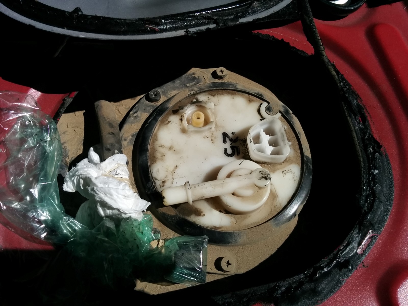

לאחר פירוק הקונקטורים עטפתי אותם בשקית ניילון כדי למנוע טפטוף וריח בנזין.
לאחר מכן יש לפתוח את הברגים שסביב טבעת ההידוק (8 מ"מ).

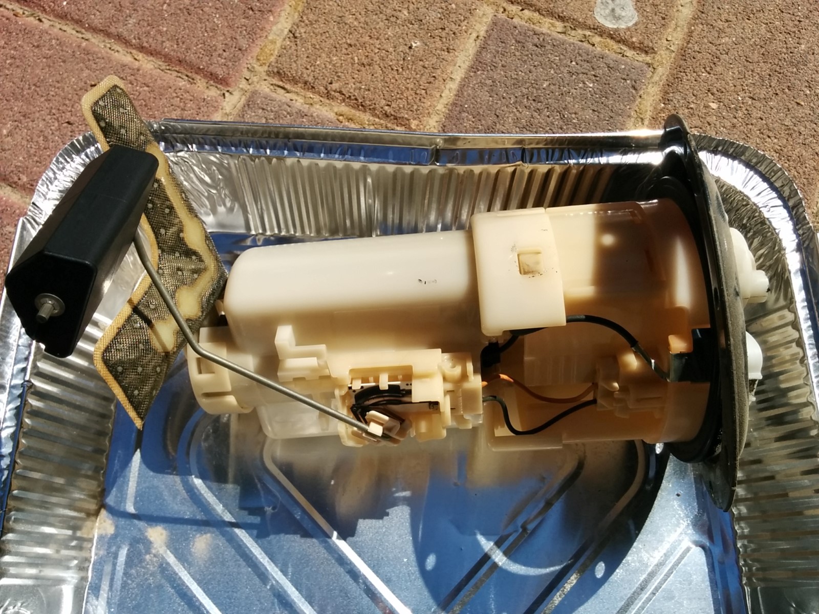

והמשאבה בחוץ. ניתן לזהות את המצוף והפילטר הגס השחור שלצערי לא הזמנתי כזה חדש.

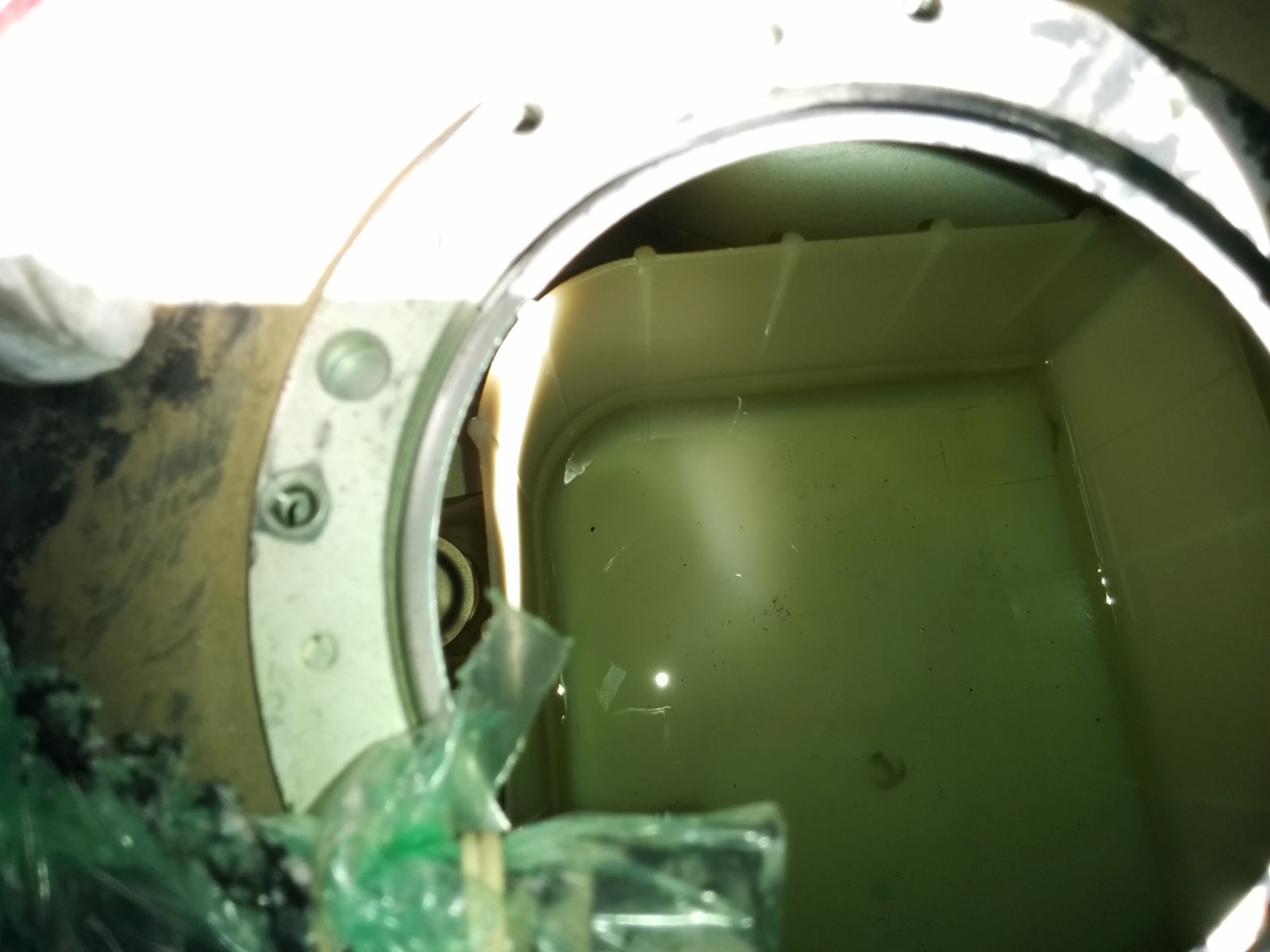

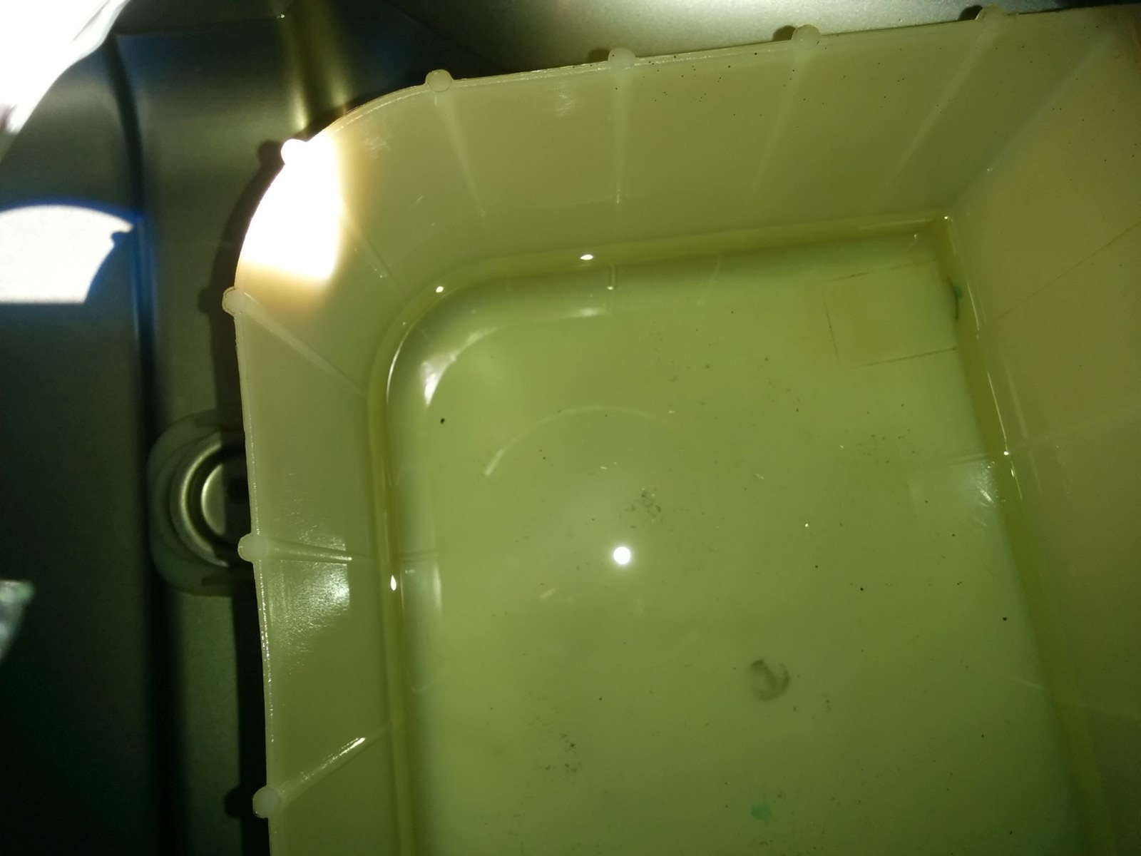

הצצה לתוך מיכל הדלק. ניתן לראות שלמעט כמה משקעים סה"כ העסק נקי, בטח בהתחשב בעובדה ש 10 שנים לא נגעו בו ובחישוב גס זרמו בו כנראה למעלה מ- 7,000 ליטר (!!!) של בנזין.

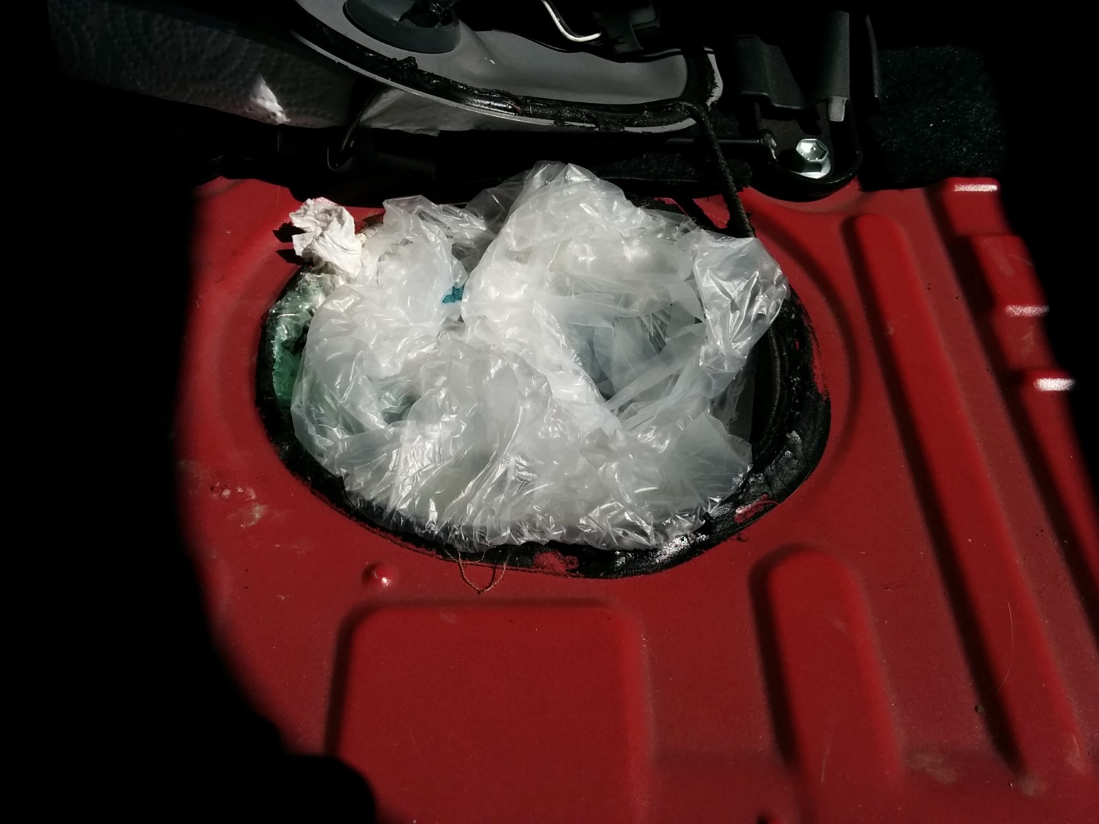

סתימת הפתח בצורה זמנית (וסליחה על החאפריות, לא היה על מה לתפוס אותה).

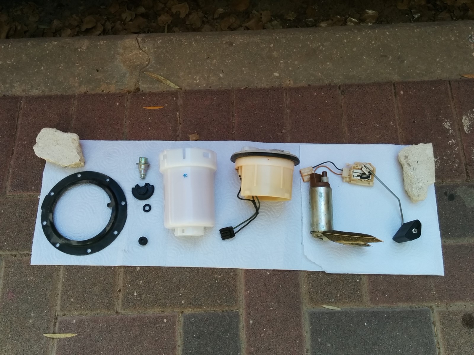

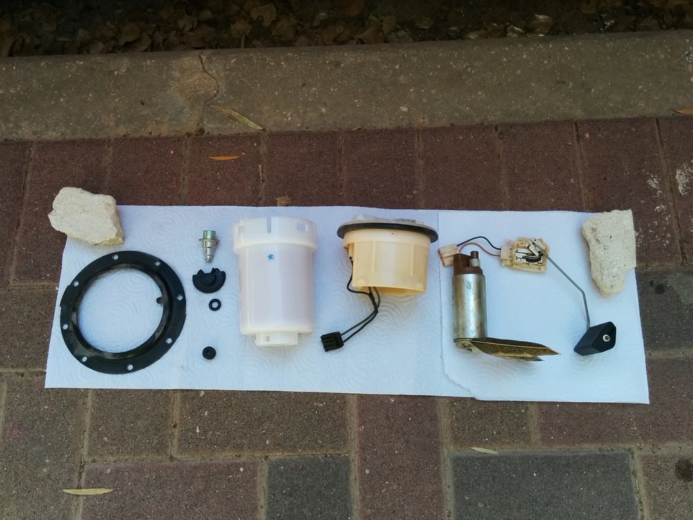

עם זאת שום דבר לא נשבר ולהלן החלקים לפני ההרכבה (מימין לשמאל): מצוף הדלק והחיבורים שלו, משאבת הדלק והפילטר הגס, בית הפילטר, הפילטר החדש, וסת לחץ הדלק, מכסה פילטר גס, אטמים וטבעת ההידוק.

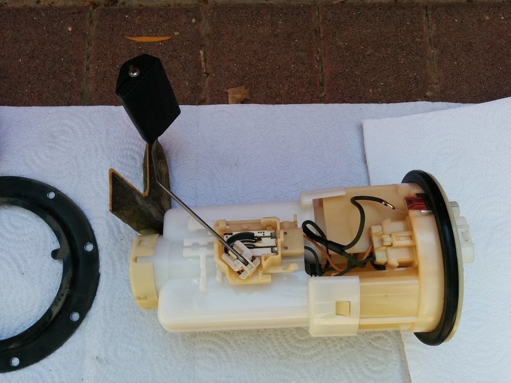

התמונה הזו גם אני מקווה שתשבור את מיתוס משאבת הדלק והקירור שלה. ניתן לראות שגוף המשאבה עגול וללא צלעות קירור, מה גם שהמשאבה יושבת בדיוק בתוך הפילטר, מה שלא ממש מאפשר לה מגע ישיר עם הדלק במיכל לצורך הקירור. במערכת הזרקה מסוג זה משאבת הדלק עובדת בכל זמן פעולת המנוע ומה שמקרר אותה הוא הדלק הזורם דרכה. דלק שלא נצרך על ידי האינג'קטורים מוזרם חזרה למיכל הדלק ולא נוצר מצב שהמשאבה מתאמצת לדחוס או "עובדת על ניוטרל".
המכלול מורכב חזרה. יש לשים לב למיקום תושבת המצוף על גבי הפילטר. על הפילטר יש מעין שיניים המאפשרות את בחירת גובה התקנת המצוף, כנראה בגלל שהפילטר משותף לדגמים נוספים של היצרן עם נפחי מיכל שונים.

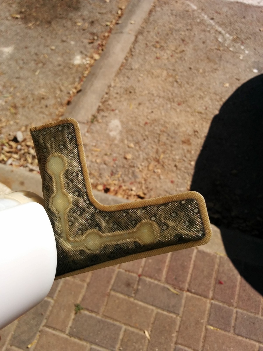

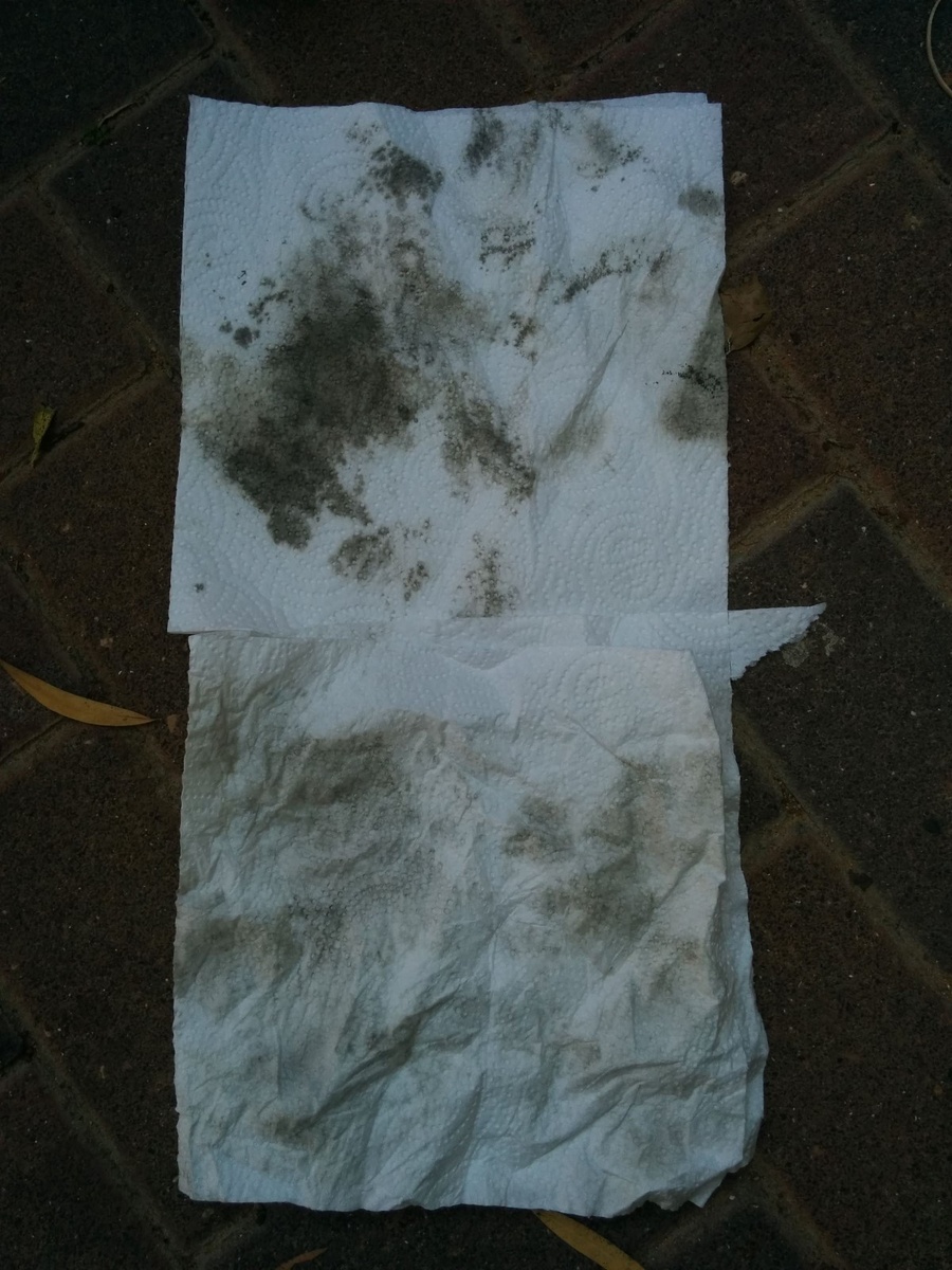

לפני ההתקנה החלטתי לנסות ולנקות במידת האפשר את הפילטר הגס על ידי ספריי קרבורטורים. ביצעתי משהו כמו 10 מחזורים של ריסוס וספיגת עודפים, עד שנגמר המיכל. יצאה לא מעט ג'יפה והפילטר נראה נקי הרבה יותר, אך עדיין ובדיעבד חבל שלא התעקשתי להחליף גם אותו.
