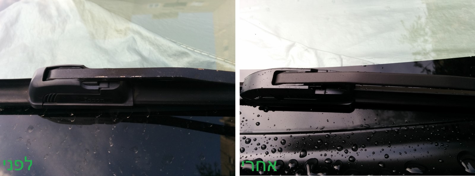

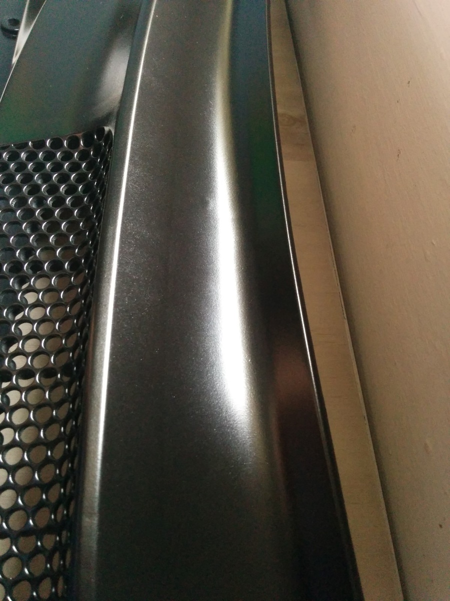

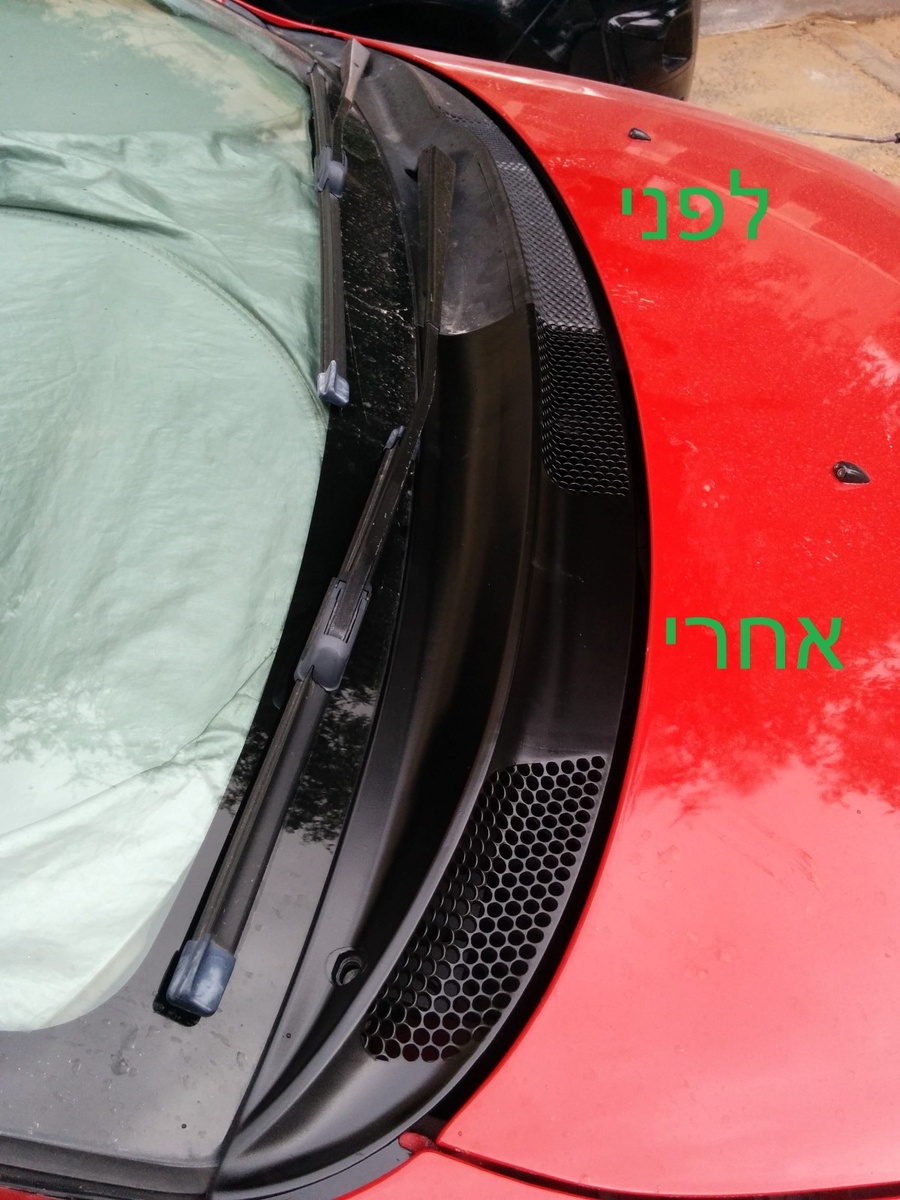

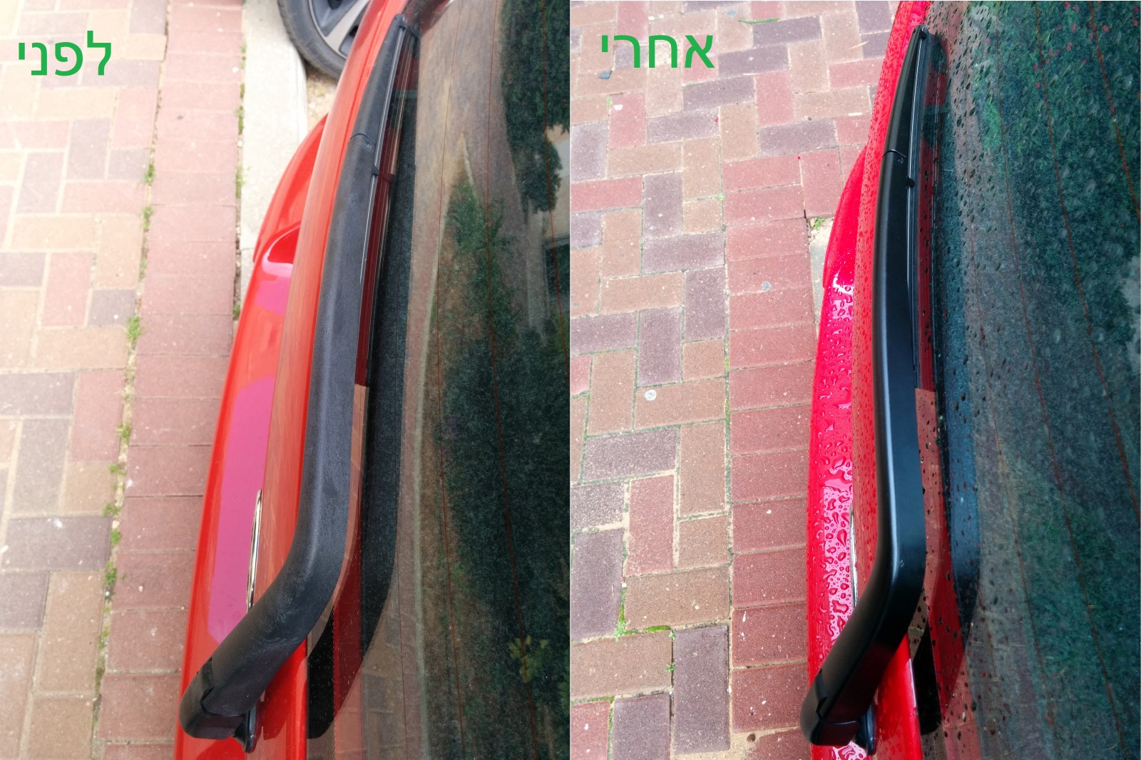

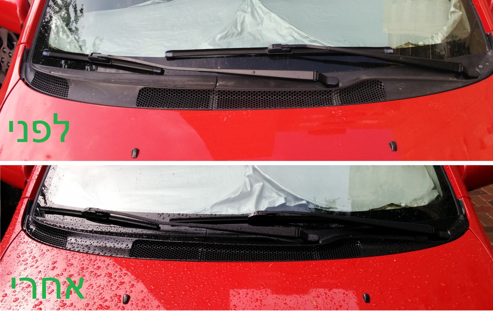

אז לקראת יום הולדת 10 של היאריס שלי החלטתי לחדש ולהחזיר לחיים את הפלסטיקים שדהו עם הזמן. הפלסטיקה השחורה בפגוש הקדמי, האחורי ובמראות הצד נצבעה לפני כשנה במסגרת הצביעה הכללית ואילו המגבים והפלסטיקה של חיפוי המגבים ותעלת הניקוז הקדמית נשכחו מאחור.
הפירוק והצביעה היו פשוטים ביותר. הכלים שהזדקקתי להם הם:
  • בוקסה 12 לשחורר אום המגבים הקדמיים.
  • בוקסה 10 לשחרור אום המגב האחורי.
  • מברג פיליפס.
הצבעים שהשתמשתי בהם:
  • צבע ייעודי לפלסטיק Fusion של Krylon בגוון שחור מט - צבע מ-ע-ו-ל-ה שנותן תוצאות מצויינות בתנאי שעובדים איתו כמו שצריך וסביבת העבודה נקייה.
  • לזרועות המגבים הקדמיים השתמשתי בצבע לחום גבוה של Dupli-Color בגוון שחור מט - זו כנראה גרסה חדשה ומושפרת של הצבע חום גבוה הקודם שלהם שהיה עמיד עד 600 מעלות.
שני הצבעים נרכשו בחנות המפעל של יעקבי בפתח-תקווה.
באותה הזדמנות החלפתי את המגבים הקדמיים במגבי Bosch AeroTwin ואת גומי המגב האחורי הקרוע בגומי חדש ומקורי (שנרכש במחיר מופקע של 4$ בארה"ב).
תהליך הצביעה עצמו היה פשוט למדי, שטיפה ייסודית עם סקוצ' וסבון כלים, ייבוש, מעבר עם אלכוהול וצביעה. שני הצבעים האלה לא צריכים ייסוד או שיוף מקדים.
חשוב מאוד לעבוד בסביבה נקייה, לרסס בשכבות דקות ולתת לצבע זמן להתייבש. ה FUSION למשל מתקשה סופית לאחר שבוע.
העבודה ארכה יומיים, בעיקר בגלל מזג האוויר וההמתנה לייבוש.
לא ממש התלהבתי להרכיב חזרה את הרכב כל כך מהר, אבל אני לא יכול להשבית אותו לשבוע כמו שהייתי רוצה.
לשאלות הערות והארות - אני פה.

הפירוק היה פשוט מאוד, היה צריך לפתוח את האום של המגבים ובין שלושה לארבעה ברגי פלסטיק לכל פאנל שנשלפים החוצה בקלות.
יש לי נסיון חיובי מאוד עם הפיוז'ן. מעבר לגימור שלו הוא מחזיק מעמד תקופה יפה, כמה שנים. עם זאת מעולם לא השתמשתי בגוון שחור ועוד על חלק כזה שחשוף 24/7 לפגעי מזג האוויר. במקרה הכי גרוע בעוד שנה-שנתיים נחזור על הפרוייקט הזה, הפירוק אורך פחות מ 5 דקות.

מניסיונו של חבר בכלל רציתי את הצבע הייעודי לרכב של דופליקולור אבל לא היה. הצבע לחום גבוה מגיע בגוון מט ואמור להיות מספיק עמיד.
