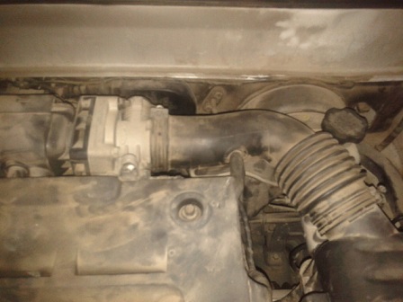

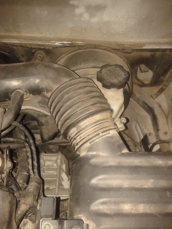

צלם את סעפת היניקה ואז ניראה אם יש maf או לא

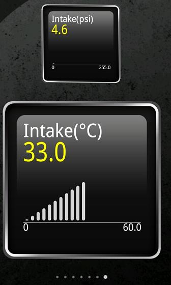

בכל אופן אשמח לדעת גם - מה זה Intake temp? Intake PSI.? הבנתי שזה טמפ' והשני לחץ. רק הסבר מה כל אחד?

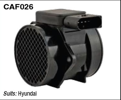

כך ניראה החיישן בהגדלה:

צלמתי את הסעפת, אין לי. י
