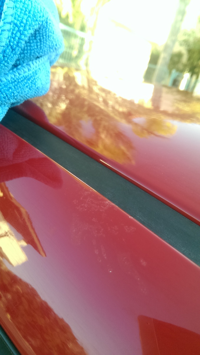

2. בנוגע ל Chemical guys citrus - שפכתי 20 ML נוזל מדוד ואז מילאתי עליו דלי, אני מתאר לעצמי שעשיתי טעות כיוון שהיה צריך לשפוך את הנוזל לאחר מילוי הדלי? היה המון קצף כשמילאתי עם הצינור בדלי, ותחושה שלא ניצלתי את כל החומר שהשתמשתי בו. כמו כן נשארו לאחר הניגוב סימנים לבנים מעט בחלק מהמקומות, יותר דומה לצואת יונים מאשר טיפות אבל גם, איך נוריד? (צבע הרכב אדום אם זה משנה)

להוריד סימנים לבנים אפשר לנסות עם מגבת אחת רטובה (במים) ואחת יבשה- שפשף קצת עם הרטובה ואז תייבש, אם לא עוזר צלם ושים פה תמונה, יכול להיות זה משהו בצבע

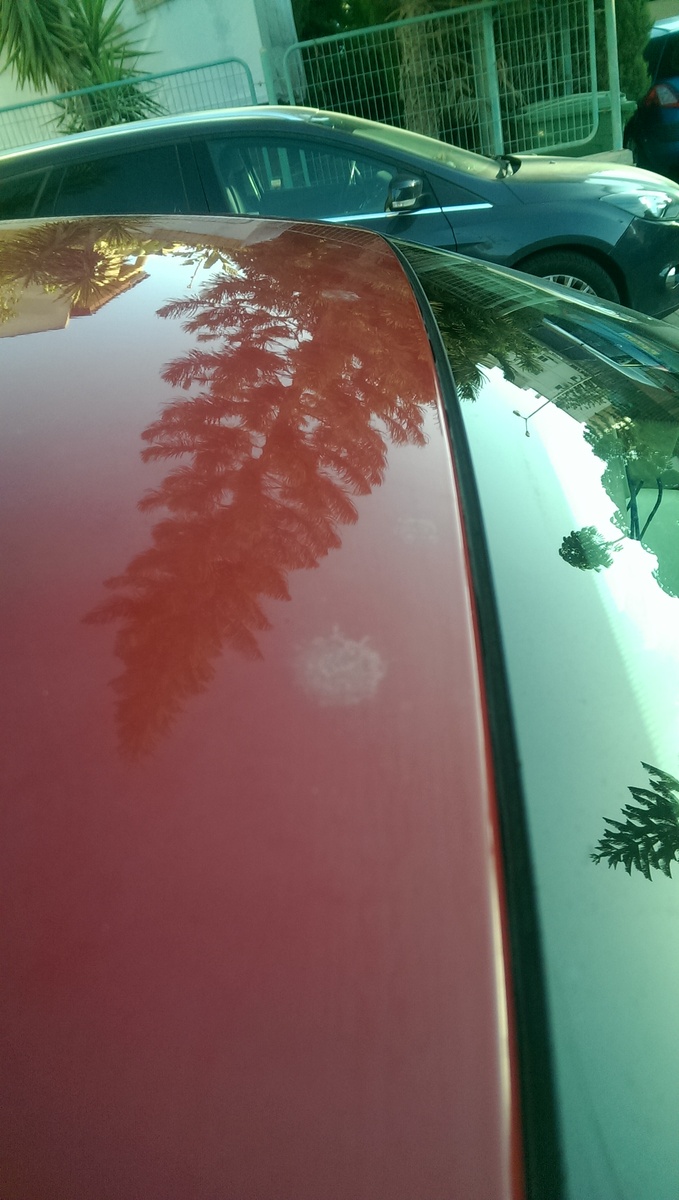

ניסיתי לשפשף עם המגבות ואפילו עם מעט סבון בעדינות וזה לא ממש עזר. זה נראה כמו כתם פשוט של צואת יונים יש גם צורת פיזור בדיוק של זה.

אפשר בדילול של 1:3 או משהו כזה ולא להשאיר הרבה זמן על הפח (כמה שניות)- לא בטוח שיעבוד.
אבל יש דברים יעודיים לזה. לדוגמא הסיטרוס בריכוז קצת יותר גבוה- פשוט תרטיב טוב את הלכלוך ותן לו לחלחל 2-3 דקות. כנראה שיוריד גם וקס\ אוטם אם יש לך.
גם ONR יודע לעשות את זה לא רע.
אם נשאר לך כתם צריבה על הפח צריך לנסות לנקות עם פלסטלינה, ואם לא עובד אז פוליש.

שיפופו (תמיד עוזר) הפיתרון היחידי הוא פוליש לכל הרכב? וכמובן השעה 2 בלילה ויורד מבול בראשלצ, הלכה השטיפה.

תוכל לבצע פוליש ידני נקודתי, זה יטשטש מעט את הצריבה.
בעיקר את השוליים שלהם, זה יתמזג יותר טוב למראית עין עם שאר המרכב.
