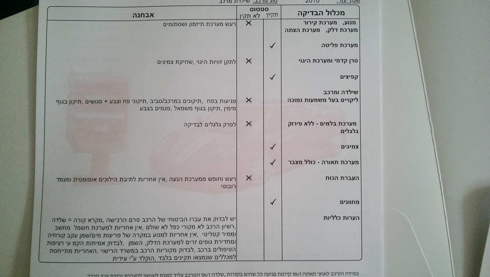

הבחור שמוכר הוא צעיר אחרי צבא, בדקנו בקומפיוטסט ראשון לציון במזרח בדיקה במשך כחצי שעה 40 דק', הבדיקה יצאה דווקא טובה מאוד מלבד "כיוון פרונט" ולפי הבודק שישב איתנו במשרד שלו שזה משהו פשוט, הבוכנות מוציאות 96% ומעלה קומפרסיה לפי הבדיקה ויש שורה של "רעש מהשסתומים" שלפי הבודק זה משהו לגיטימי לרכב שעשה 60K
העלתי תמונה לכל מקרה

תשמע, אולי זה רק אני אבל סוחרי רכב הייתי בודק בשבע עיניים, תוסיף לזה את העניין שהוא רוצה רק מזומן והבן שלו מנהל את זה וזה קצת מתחיל להריח חשוד. אני במקומך הייתי מתחיל לנבור קצת יותר לעומק. תבדוק את טופס רישיון הרכב בשבע עיניים ואל תתבייש לשאול שאלות. אתה מוציא כאן סכום גדול, תאמין לי שאתה לא רוצה ליפול בפח. מעבר לזה, לא תמיד כמובן, רכבים שמגיעים לסוחר אלו רכבים שלא הצליחו למכור אותם בשוק היד 2, זה יכול להיות מכמה סיבות, אחת מהן היא שיש בעיה כלשהי עם הרכב.
אגב, הבוחן לא הסביר את פשר השורה הזו? הלכת למכון בדיקה שאתה בחרת?
אני מסכים עם adidas1, יותר מידי נורות אדומות בדר"כ לא מסמנות על עתיד טוב לעיסקה הזאת.

אכן הלכנו למכון בדיקה שבחרתי, הבחור לא אמר משהו וגם הבוחן לא אמר שום דבר.
אני לא מוצא משהו מיוחד על שמו של הסוחר ולא על בנו, גם לא בפייסבוק..
חשבתי בהתחלה שהשורה הזו היא סתם הערה כללית למה יש להתייחס בבדיקה (כפי שאמרתי רכישה ראשונה שלי בעקרון),
אני אבקש ממנו את הרשיון המקורי, ממה שהבנתי עושים כפל לסוחרים או כשהטופס המקורי חסר?
M1011409 - אני לא יודע יותר מדי לגבי נורות אדומות מלבד השורה הזו בעקרון, אני אבדוק זאת עם הבחור, אני לא מוצא שום דבר מיוחד בגוגל בחיפוש על השורה הזו, הבדיקה נעשתה במכון מורשה קומפיוטסט לא מוסך רגיל..כבר נהייתי מעט חושש בנוגע לקניה \=

מנסיון? עשיתי בדיקה לרכב לדעתי, באותו המכון שאתה עשית בראשון לציון. בדיקה שלא כל כך אהבתי מבחינת המקצועיות ומה הבעיה? זה נמצא בדיוק באותו איזור המחיה של המוכר ! ולכן? המכון מכיר אותו יופי ככל הנראה, את הרכבים או שהוא מכיר את הבודקים.
מספיק שאמרת לו " אא... אני אקח את זה לקומפיוטסט כאן בראשון " והוא יכול לעשות טלפון לפה ולשם ולסדר בדיקה "סבירה" לגיל הרכב.
בצעתי בדיקה במכון קומפיוטסט באשדוד, בשיטה החדשה לטענתם אבל איכות הבדיקה? עולה בפי 2 על הבדיקה המעפנה של ראשון לציון לפחות במכון שנותן לך דף עם 4 בוכנות ובדיקת קומפרסיה, נכון?
יש 2 מכונים בראשון לדעתי, אחד עושה בשיטת CCV משהו כזה והשני לא.
בבדיקה שבאשדוד לדוגמא, ראיתי במו עיניי את הבדיקה, את ההרמה לליפט, הבחור עבר חלק חלק, עם מכשיר בדיקת הצבע, הם מבצעים מדידת הספק המנוע על דיינו ע"פ הנתונים של הרכב, מקבלים גראפים וכו' ( גם כאן יש רמאויות למי שלא מבין ) ובנוסף כמובן שהבוחן יוצא לסיבוב קצר על הרכב וכו'.
הבדיקה קריאה מאוד, מפורטת ונעימה לעין.

מנסיון של בדיקת כמה רכבים במספר מכונים שונים ברחבי הארץ, המצב על הפנים.
מכון אחד בודק ככה, השני בודק ככה, השלישי למשל יבדוק לך בצורה מדוקדקת ביותר, הרביעי יציע גם פלט תקלות מחשב במידה ויש וכן הלאה.
במידה ותקח את הרכב ל 4 מכונים שונים, תקבל 4 בדיקות שונות.
הכל בעיקרון זה כסת"ח אחד גדול, מן הסתם. למה לרשום משהו לגבי הביטוח או נזק משמעותיים? אם אפשר להפנות את הלקוח ע"י שורה קטנה לחפש את עצמו? הרבה יותר פשוט.

אגב בטופס הבוחן כן ישב איתי והסביר לי מה ומי, אמר שהשלדה נקיה היו תיקונים קטנים בצבע (המוכר גם הראה לי איפה היה ומה), אין נזילות והרכב נשמע טוב ונוסע טוב, משגע אותי הנושא שיכול להיות כאן משהו חשוד בכל זאת
נ.ב - הדבר שמדאיג אותי זה שרשיון הרכב אינו מקורי ואין כפל - כתוב בבדיקה
מה זה בעצם אומר? רכב שאצל סוחרים בדרך כלל ממה שאני יודע עובדים ככה עם רשיון לא מקורי כדי שלא תרשם יד נוספת? (או שאני מדבר שטויות?).
ואיך אני מקבל רשיון מקורי?

אתה הולך למשרד הרישוי עם תעודת הזהות שלך (בהנחה והרכב על שמך), ומבקש להוציא כפל רישיון.
מדפיסים לך העתק רישיון במקום, אתה משלם אותו בדואר (כ 30 ש"ח), ואיתו אתה יכול לנהוג באופן חוקי.
כל זאת נכון בתנאי, שהטסט עדיין בתוקף.
אפשר להזמין כפל רישיון באתר של משרד הרישוי ובכל עמדת שירות עצמי (יש עשרות כאלה בסניפי סופרפארם), לא צריך ללכת למשרד הרישוי ולדואר.
