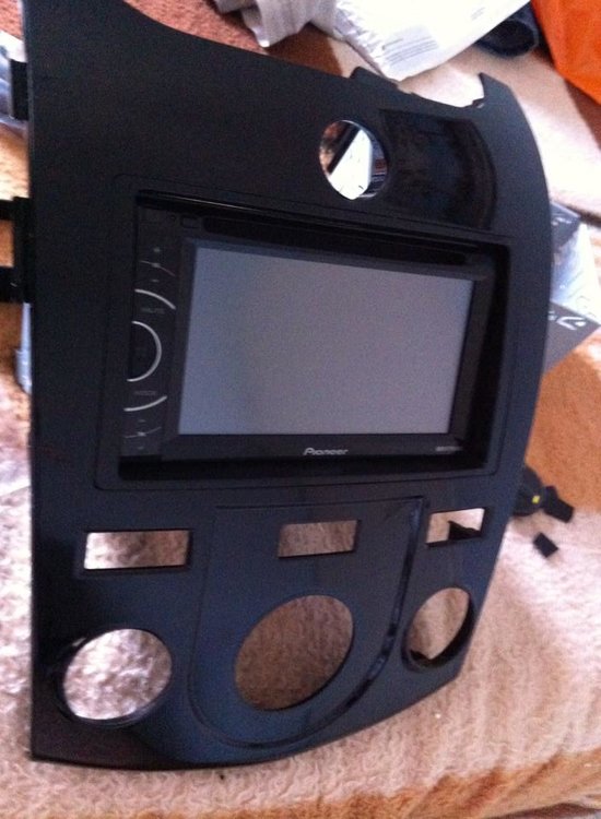

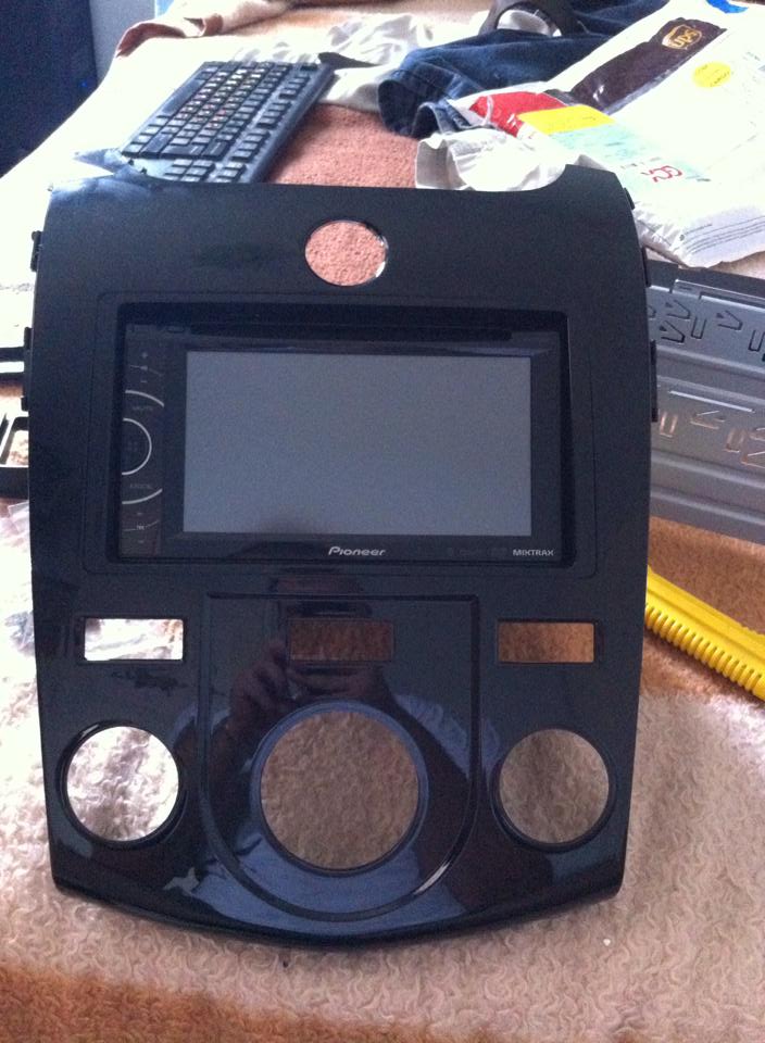

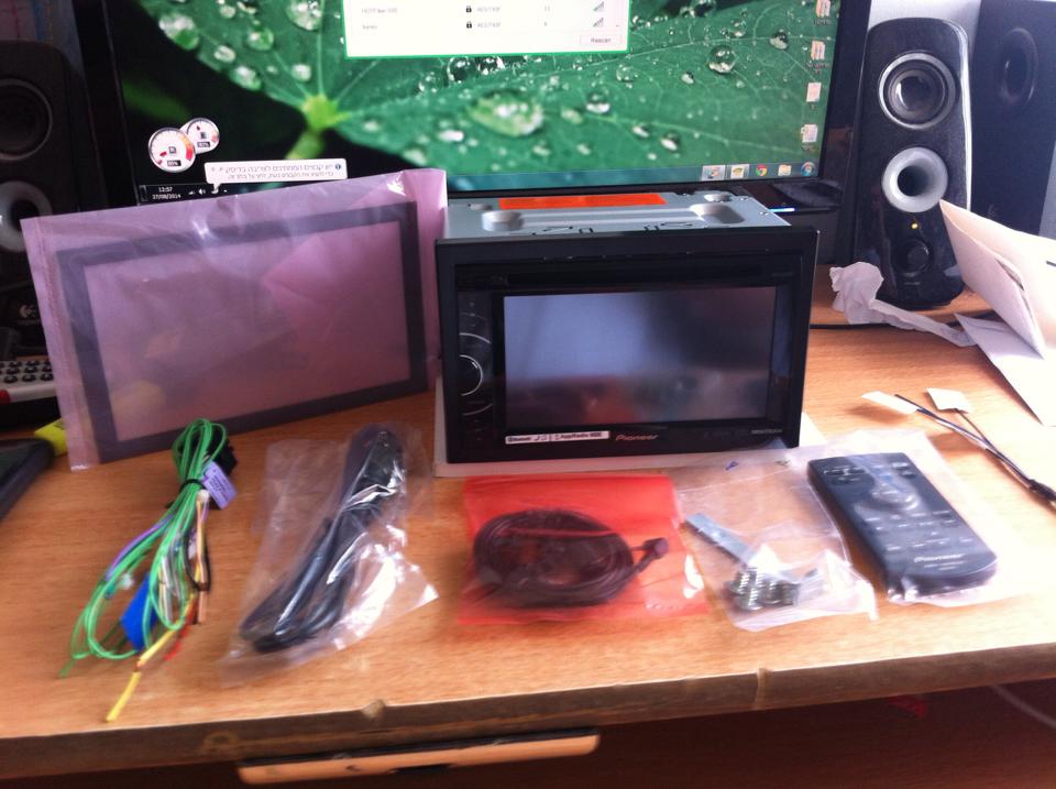

החלטתי לא מזמן להתקין ברכב שלי מערכת מולטימדיה (Pioneer AVHX2650BT).
הזמנתי את כל המתאמים האפשריים כדי לשמור על הרכב מקורי כמה שאפשר ואני עדיין מחכה להגעת החוטים האחרונים מEBAY.

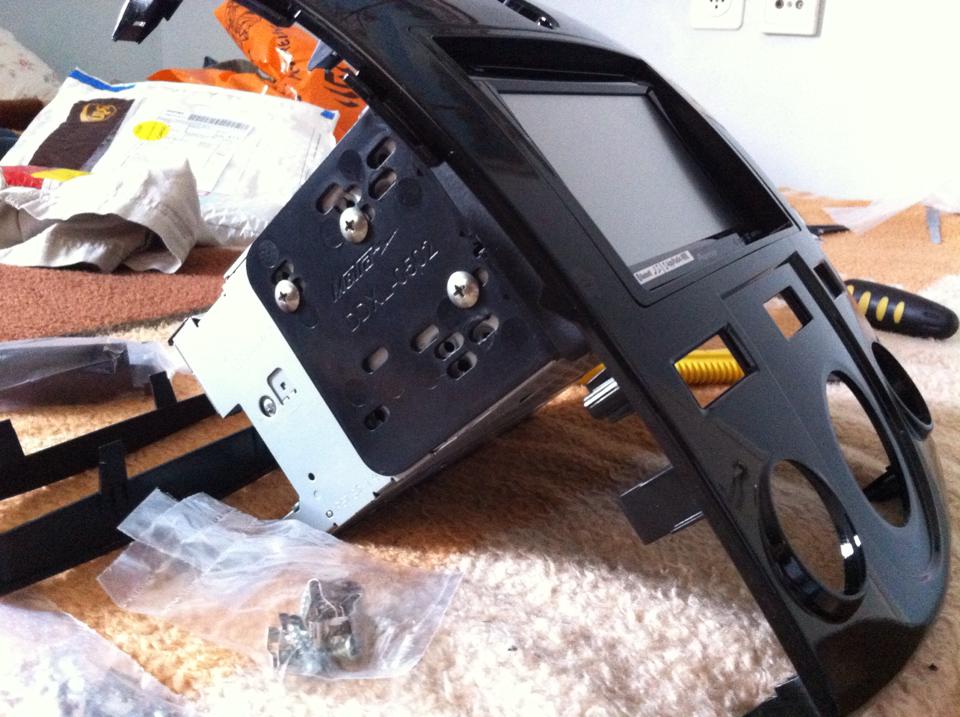

היום הגיע החלק של הדשבורד החדש,אליו הכנסתי כבר את המולטימדיה.

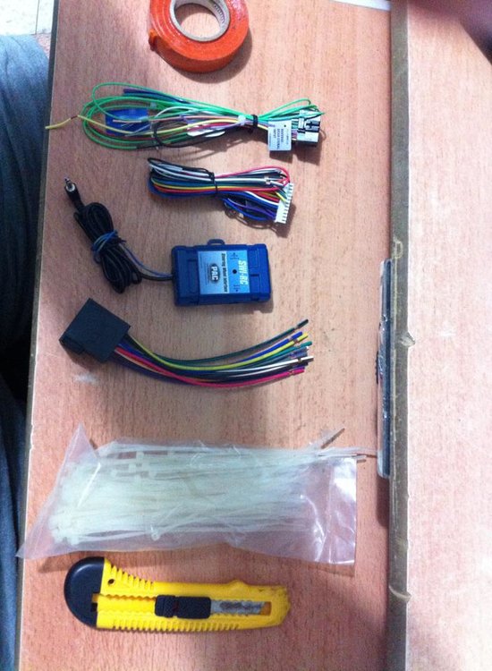

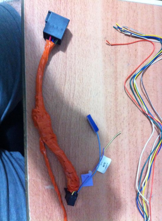

אז ככל שהרכיבים ממשיכים להגיע מחו''ל אני ממשיך לעבוד,היום הגיע מתאם חיווט אז ישבתי לי והכנתי את הצמה לרדיו בתנאים בייתים.
(החוטים המפוזרים קשורים לשליטה מההגה ולכן הם לא נאספו אל הצמה).

חברים סליחה על ההודעות המרובות אבל אני קצת אובד עצות עם השליטה מההגה,חיברתי הכל כמו שצריך,תיכנתתי,המתאם מגיב לכל הפקודות אבל שום דבר לא קורה במערכת עצמה.

אכן חיברתי כמו שצריך לפי ההוראות הייעודיות.המתאם מהבהב כשאני לוחץ על כפתור אז לדעתי הכל בסדר.
מה שצירפת בחוברת פייונר אכן ראיתי במכשיר אבל אין לי אפשרות להיכנס לאופציה זו(אולי בגלל שהכבל בלם יד לא מחובר)

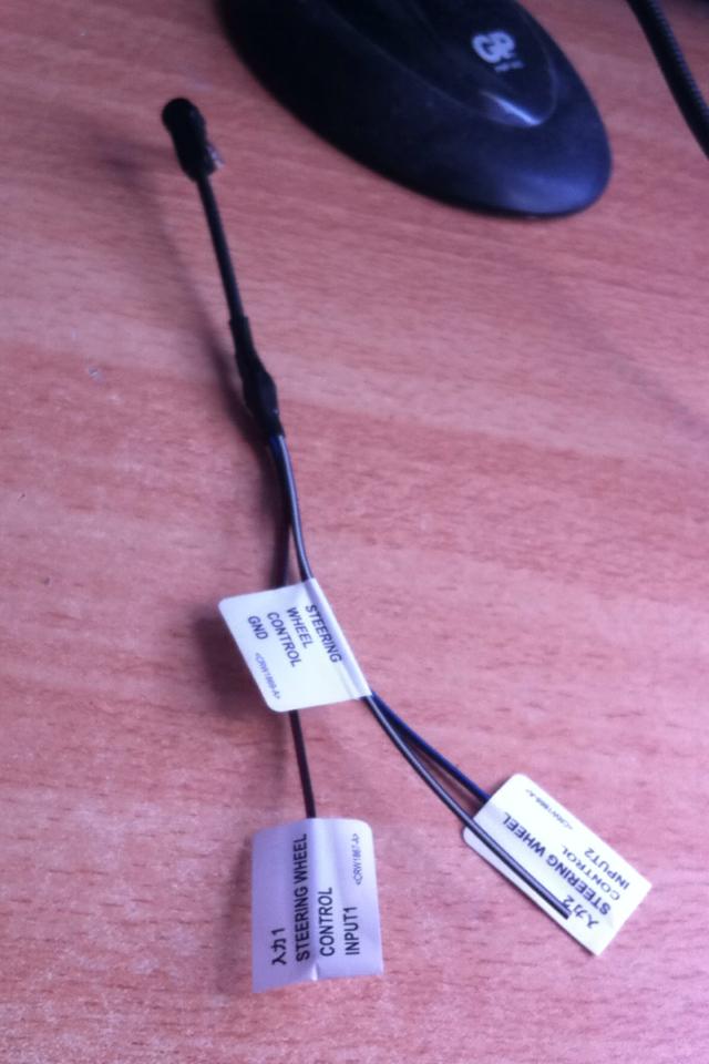

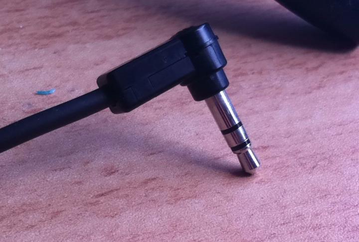

הגיע לי בקופסה של המערכת גם כבל כזה:
אולי אני בכלל לא צריך מתאם?
