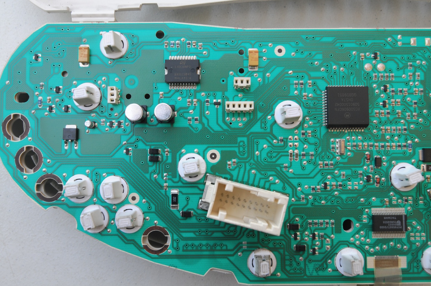

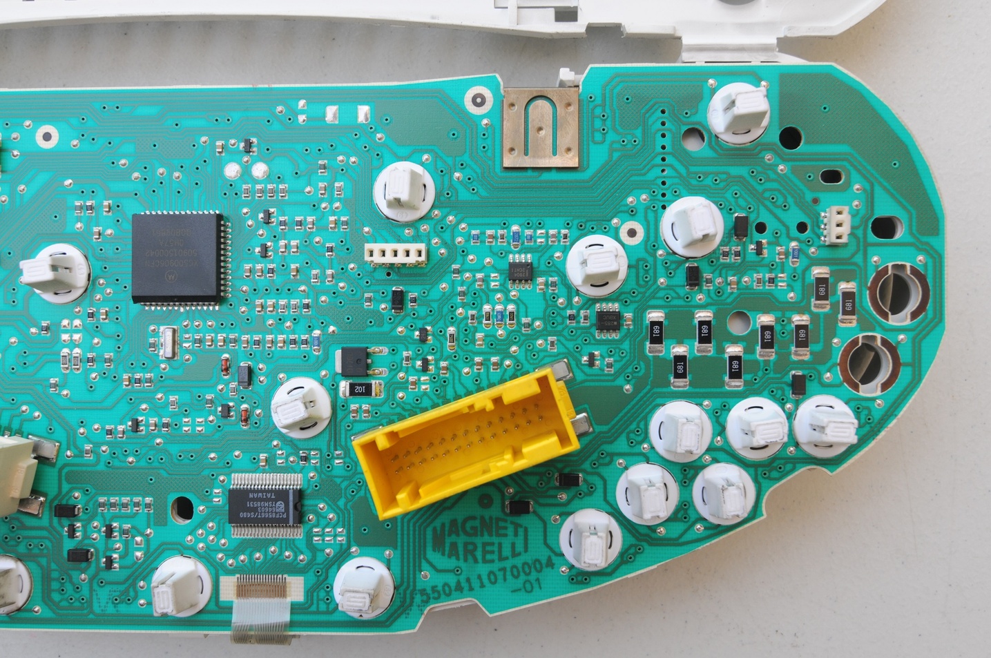

טוב, אז בגלל שלא הצלחתי למצוא לוח שעונים מתאים באיזור שלי, ולנסוע לחפש למרכז אין לי כל כך אפשרות כרגע (מה גם שאני לא רוצה לנסוע ללא השעונים) החלטתי לפרק את הלוח הנוכחי עד הסוף. גם ככה הוא לא עובד, מה כבר יש להפסיד :-D
אחרי החיפוש ברשת הבנתי שהבעיה היא ככל הנראה באחת ההלחמות של הכרטיס (מתיאורים זהים לבעיה של בעלי מכוניות אחרות). מסתבר שיש מכוניות בהם זו בעיה ידועה\נפוצה ויש מדריכים מפורטים של היכן בדיוק צריך להלחים, לצערי לא מצאתי משהו דומה ל-206.
פירקתי כאמור, את הלוח לגמרי ואף צילמתי להנאתכם. יש למישהו כיון\הנחיות למה בדיוק צריך לחפש? מצוייד בזכוכית מגדלת עברתי עליו ויזואלית במשך מס' דקות ועל פניו הכל נראה תקין. כיצד אני אמור לזהות מסלולים שההלחמה בהם התפרקה?
ידוע לי על שיטה של אפייה בתנור (מתחום המחשבים) בהם ההלחמות "נמסות" וחוזרות לתפקד. לא יצע לי להשתמש בשיטה הזו עד כה, וזה פיתרון קיצוני מדיי שאני מנסה להמנע ממנו לבינתיים :shock:
צירפתי כה תמונות ברזולוציה הכי גבוהה שהאתר קיבל, סתם בשביל הקטע.
רעיונות?
רעיונות?
אני במקרה ניהלתי מעבדה לתיקון לוחות אם של מחשבים ניידים,ואני מציע לך לא להתעסק עם הלוח אם אין לך ידע באלקטרוניקה,,,תנסה להיכנס לאתר של SAGEM ולראות אם ישנם סכמות שאפשר להוריד,אבל שוב ללא ידע בהלחמות ואלקטרוניקה אל תיגע ואל תעשה דבר ! מקסימום תפרק את כל הנורות ותתיז ספריי מגעים,אולי זה יעזור.

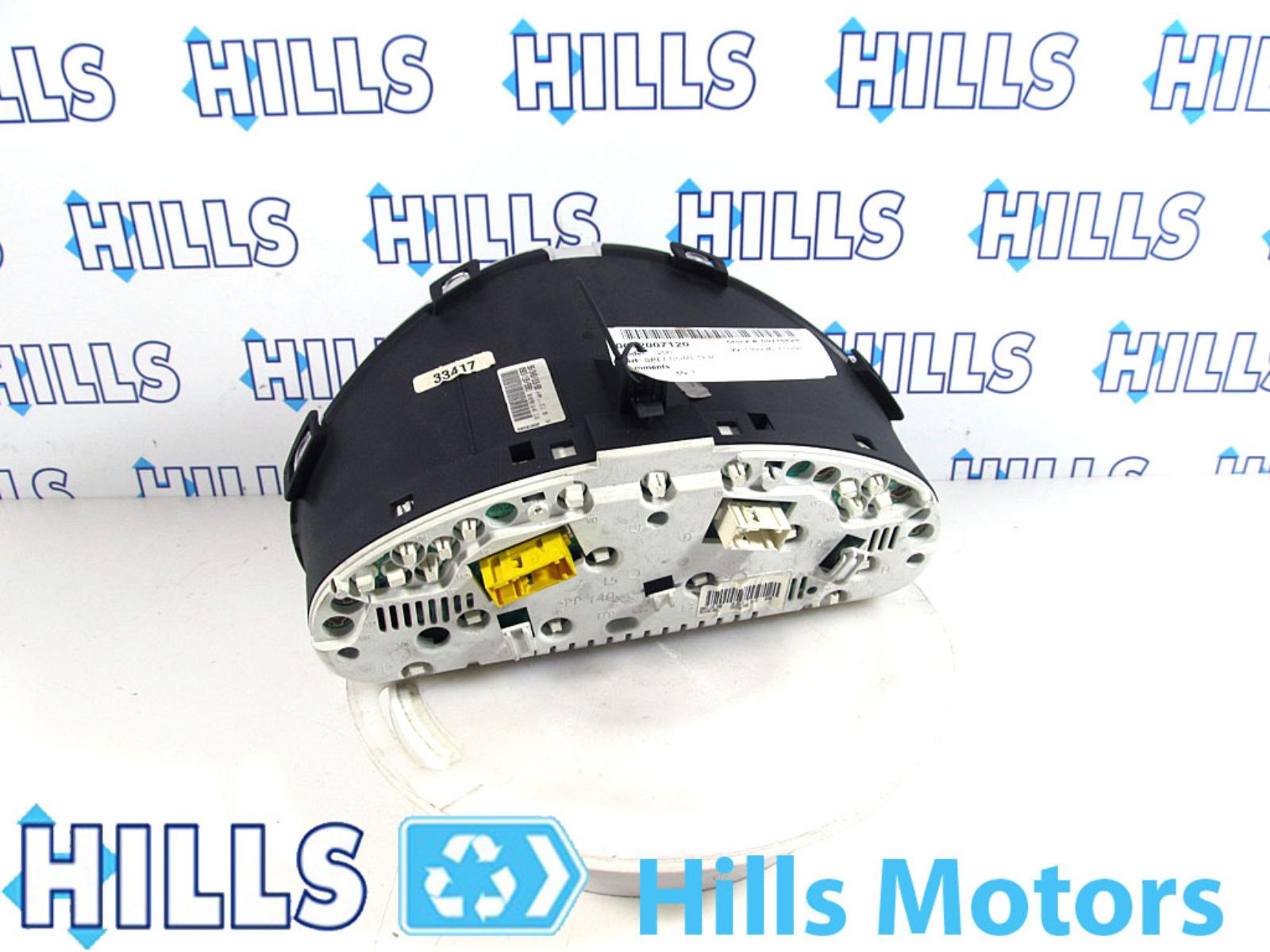

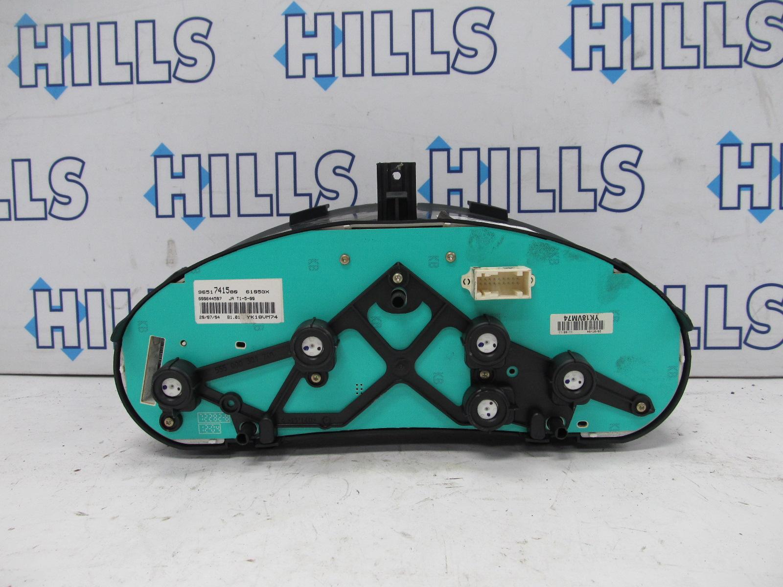

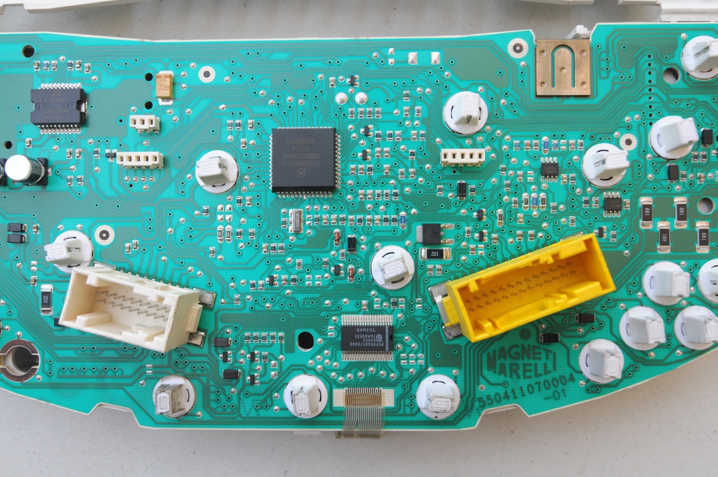

טוב אז מסתבר שלא יצא לי להחליף ללוח שעון לבן של הדגמים החדשים.
משנת 2001 יש רק חיבור אחד אל הלוח, ואצלי יש 2. :cry:
נראה שיותר פשוט יהיה לשלוח את שלי לשיפוץ ולקוות למחיר סביר מאשר לחפש אחד כזה בפירוקיות.
זה כמו שלי -
וזה החדש יותר -
