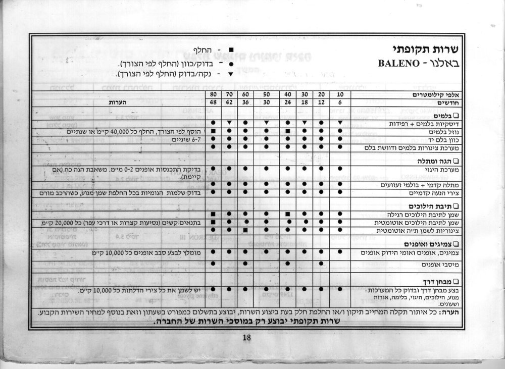

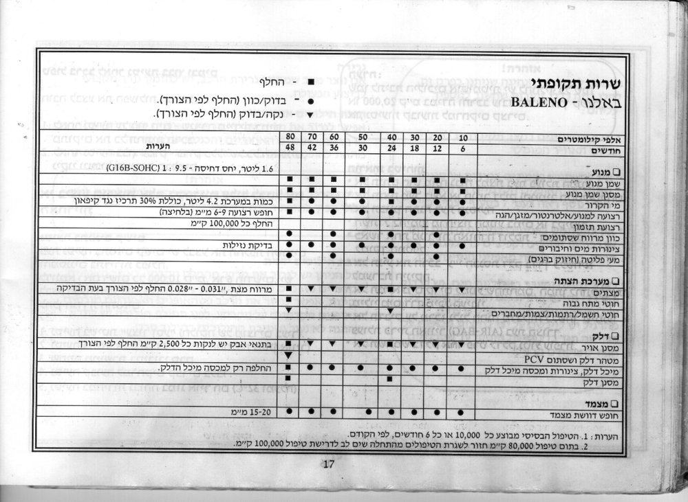

לתיבה ידנית החלפת שמן כל 40K ק"מ
לתיבה אוטומטית החלפת שמן כל 80K ק"מ
אבל שים לך בקשר לתיבה האוטומטית, אצלי לא הוחלף משך יותר מ 150K ק"מ מעולם ומה שהומלץ לי כרגע על ידי כמה מכונאים שלא להחליף. בהחלפה יש סיכון של נזק לתיבה.
מצרף לך את ההוראות של היצרן img018.jpgimg019.jpgבעברית :-)
