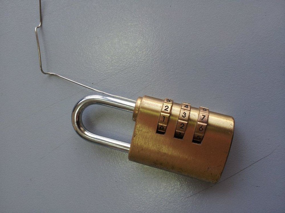

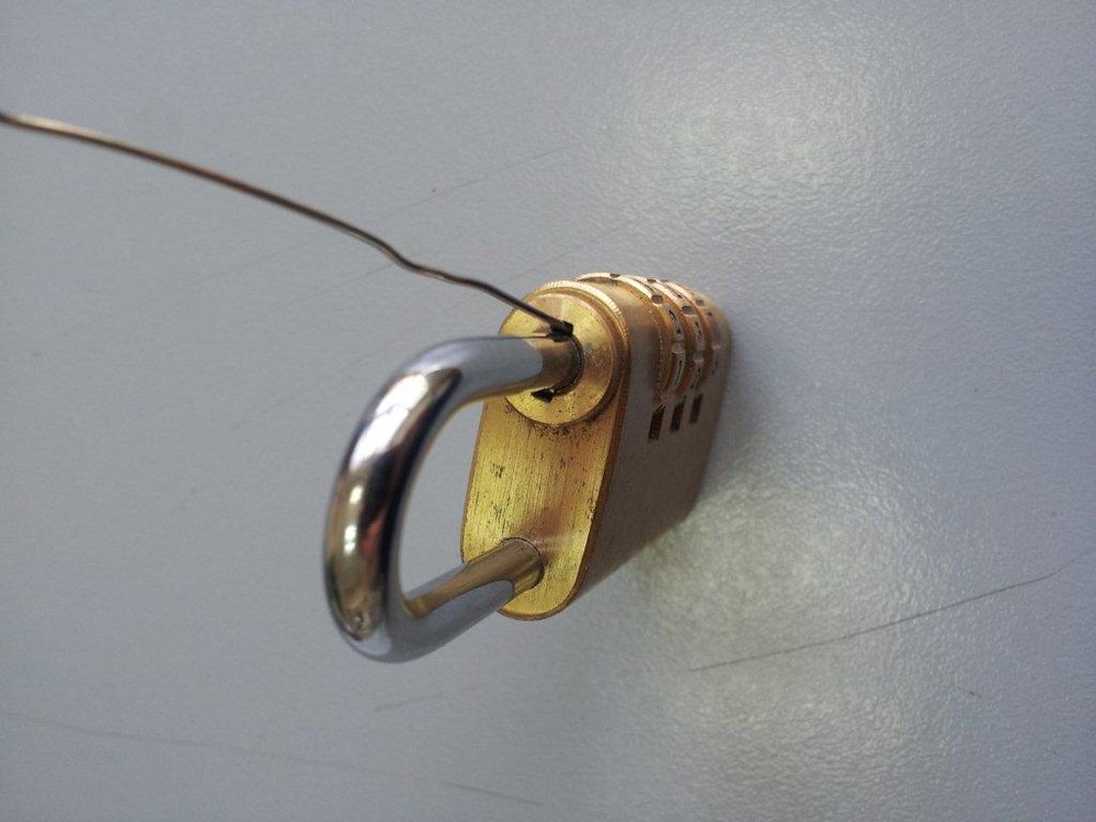

את המנעול הזה רכשתי לבן שלי לפני הרבה שנים. היום הוא רוצה להשמיש אותו אבל (כמובן) לא זוכר את צירוף המספרים של הקוד.
פעלתי ע"פ סרטונים ביו-טיוב ואכן ניסיתי להכניס מוביל דק ש"ירגיש" את הרגע הנכון (כאשר אני מסובב כל גליל מספרים), הוא אמור לצנוח פנימה בהדרגה, אבל לצערי הוא לא עושה זאת אפילו לא בראשון (העליון).
1. מה אני עושה לא נכון?
2. יכול להיות שהוא פשוט מקולקל ולכן אני לא יכול "לחוש" את הרגע הנכון?

שיטה לפתיחה מנעול כזה.
תמשוך בכוח את הטבעת (לא לשבור),
ותסובב את המספרים.
תתחיל בהכי קשה לסיבוב. ואחריו שוב הכי קשה. ואז אחרון.
