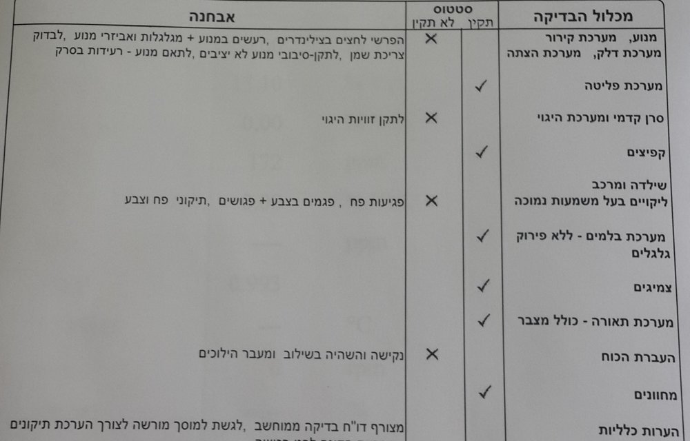

היונדאי נלקחה לבדיקה (עקב הפרש הקילומטרים), הנה הריג'קטים:

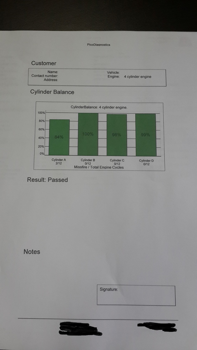

מנוע, מערכת קירור, מערכת דלק, מערכת הצתה-הפרשי לחצים בצילינדרים, רעשים במנוע+מגלגלות ואביזרי מנוע, לבדוק צריכת שמן, לתקן סיבובי מנוע לא יציבים, לתאם מנוע-רעידות בסרק.
סרן קדמי ומערכת היגוי-לתקן זוויות היגוי (אני מניח שמדובר בכיוון פרונט?)
שילדה ומרכב-ליקויים בעלי משמעות נמוכה: פגיעות פח, תיקוני פח+צבע.
העברת הכוח-נקישה בשילוב מעבר הילוכים.
יש ברכב שפשופי חנייה וקילופי צבע לא מעטים, אך מבחינה פנימית הוא שמור. מה שלא מצא חן בעיניו-הפרשי הלחצים בצילינדרים. האם לרכוש את היונדאי?

הייתי חוזר על בדיקת המנוע, במוסך שאני סומך עליו (אולי זה גם קשור לאי יציבות סיבובי המנוע)
לדעתי זה הדבר המהותי העיקרי (כ"כ - יש כנראה לעשות כוון פרונט ולבדוק או להחליף תושבות מנוע/גיר).
alfa 156 2.5.
הפרשי הלחץ אכן חורגים במעט מהטווח המקובל בבדיקות כסת"ח שכאלו ולכן מומלץ לבדוק את הנושא לעומק. הייתי מנסה להוציא אחריות ארוכה יותר מחברת הליסינג על המנוע בכל מקרה, אולי יצליח...
