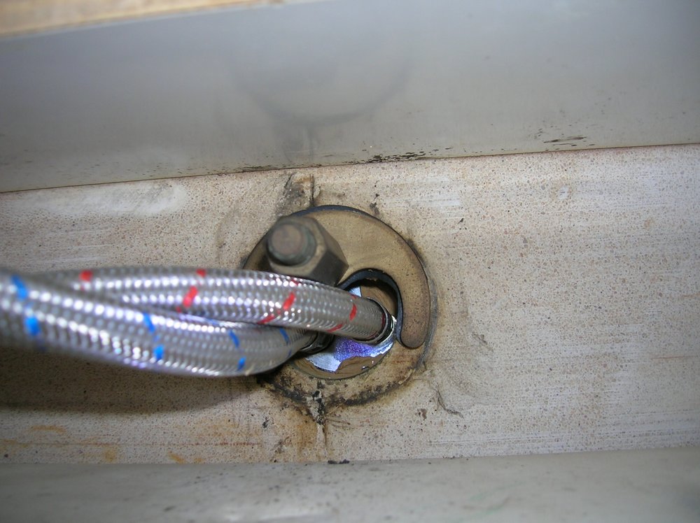

הברז מטבח בן ה6 שנים התחיל לנזול, ולא מהגומיה אלא מהברז עצמו ברז חמת.
הגיע הזמן להחליפו בחדש ויש לי מספר שאלות,
איזה ברז מומלץ היום למטבח מבחינת מותג חמת או מדגל? אם בכלל יש הבדל בינהם?
והשאלה הכי חשובה איך אני שולף את האום הבודד הזה? אין שם גישה למפתח שוודי בגלל הכיור.
ומה התהליך בהחלפת ברז? פעם אחרונה החלפתי ברז בכיור ושכחתי קצת.
תודה רבה.

המפתח הזה מתחבר לידית ראצ'ט?
ceyal הצינורות מחוברים השאלה מה הסדר פעולות שצריך לעשות בהחלפה.
לשחרר את האום של הברז לשיש ולאחר מכן לשחרר את ההברגה של הצינורות?

בחור שאתה רואה שם מכניסים (נגיד) מברג וזה נותן את הכוח לסגירה או לפתיחה.
אפשרות נוספות היא להשתמש בר'צט כפי שציינת אך כאן צריך לחבר אליו בוקסה עם קנה ארוך, על מנת לאפשר מקום לבורג.
את הצינורות אין צורך לנתק מהברז וחבל להתעסק איתם, תנתק אותם רק מהברז ניל שבקיר.
כאשר קונים ברז אתה מקבל צינורות חדשים יחד איתו.
גם אני עשיתי את זה פעם אחת..
פירקתי את צינורות המים מהברז עצמו עם מפתח מתאים. זאת הברגה רגילה לחלוטין.
הרכבתי על הברז החדש וזהו.

לפי דעתי ניתן לפתוח את הבורג גם עם שבדי רגיל, יהיה פשוט הרבה יותר קשה, צריך לסובב אותו שהוא במקביל לאום. גם שאני החלפתי ברז נאלצתי לעבוד ככה.
חמת נחשבים יותר איכותיים, אבל גם להם יש סדרות שונות. בסדרה הפשוטה "רותם" שנמכרת בכל הום סנטר יש 3 שנים אחריות ויש סדרות עם 5 שנים וסדרות עם 7 שנים.

ראיתי באינטרנט שיש כאלו שפותחים את האום עם ידית T ובוקסה יעודית לברזי פרח.
או עם מפתח יעודי שיש לברזי פרח.
למשל שהחלפתי את הברז באמבטיה הצלחתי לשלוף את האום עם שוודי אבל פה אין גישה כלל.

תנסה פשוט להחזיק את האום במקום עם שבדי, ולסובב את כל הברז עצמו מלמעלה.
