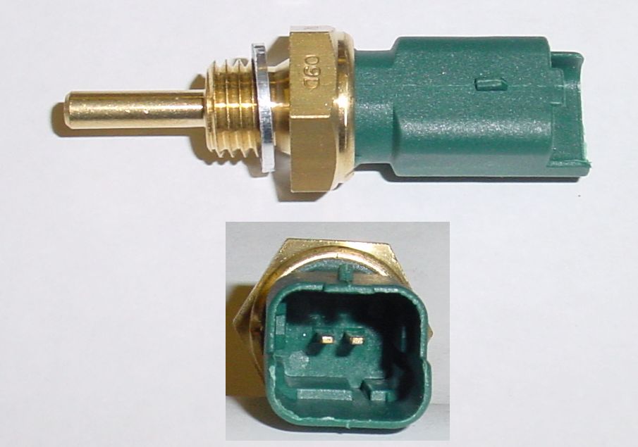

הצלחנו בשעה טובה להוציא את הבורג אבל משום מה , החיישן הישן בכלל ניכנס בלחץ ,אין לו הברגה בכלל ומנגד אני רואה באייבי שיש רק דגם אחד של חיישן שמתאים למודל והוא עם הברגה , מה קורה פה ?
ייתכן שאני אצטרך להחליף את הבית של החיישן ? עלות ?
זה אמור להיות החיישן, לא חושב שיש חיישן אחר אולי קיים חיישן חליפי או של דגם לא תואם שהבעלים הקודם עשה, תנסה לבדוק אם קיימת הברגה בבית החיישן, אם לא גם הוא ידרוש החלפה.
קישור לאיביי חיישן+בית חיישן
אם על החלק של ההברגה בתמונה יש לך חלק מתכתי נוסף וזה לא 1:1 כמו בתמונה תצלם ,אולי ניתן לעשות משהו.
עריכה אחרונה על ידי Nuker
התמונה שהבאת זה בידיוק החיישן טמפ' שקניתי אחד לאחד , ייצור "איטלקי" מקורי ,
מה שאני הוצאתי מהאוטו זה ,חיישן דומה פשוט שניכנס בלחץ ולא בהבגרה(בגלל זה גם מתברר לי ,למה היה כול כך קשה להוציא אותו) , בנוסף מה שמוזר שהבית שלו בלי הברגה,
