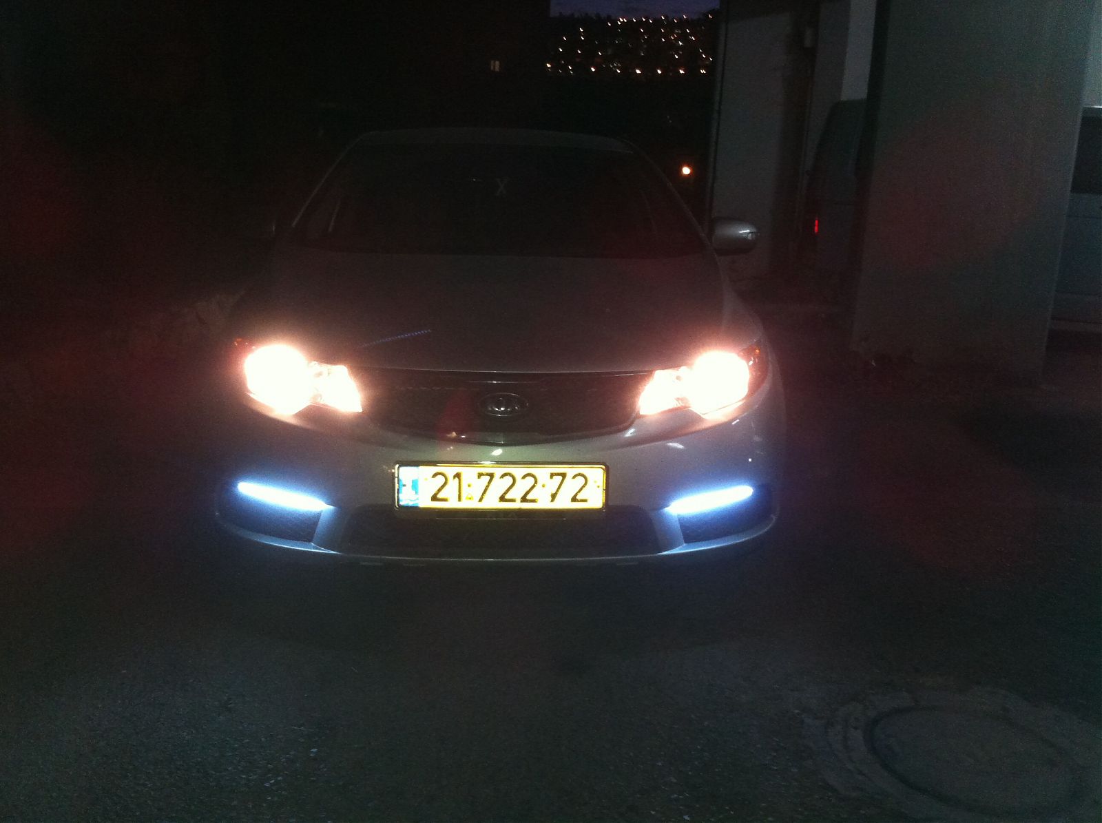

לפני שבוע הזמנתי שני פסי לדים מסין והיום הם הגיעו אליי (הכי מהיר שהיה לי מסין עד היום). איך שאספתי אותם מהדואר התחלתי במלאכה! :lol:
ציוד נדרש:
2 פסים לדים-http://www.ebay.com/itm/150890926013?ssPageName=STRK:MEWNX:IT&_trksid=p3984.m1497.l2648.
סיליקון.
כלים בסיסים.
אזיקונים.
מצב רוח ושירים.
התחלתי בפירוק חלקי פלסטיק ליד הנהג על מנת לחבר את הלדים לפיוז של המצת.
1465408_685642321456626_1625856416_n.jpg?oh=032700aee3e1a5fbad0ba654ef5b9f38&oe=52A17866&__gda__=1386367410_2908edf691cac6c7211debc46ebb679a
לאחר מכן העברתי את החוטים דרך הכנף ואל תוך הרכב דרך פתח בגוף הרכב.(לא מצאתי מעבר בקיר אש).
1484173_685642284789963_2140765350_n.jpg?oh=cb894b6ddde40de91a5bb0e12191f428&oe=52A19FF6&__gda__=1386326050_72e0e1cb99ebbce967ab9df945f584f0
1002053_685642354789956_868598174_n.jpg?oh=3ab9d90b23abbc25d3be73194a2fee2e&oe=52A1431C&__gda__=1386335933_456e096f4102f5e5d3abaf0a81c6ed12
כעת יש צורך לפרק את הפנס ולהעביר את החוטים לתחתית הפגוש.
1462977_685642248123300_1428632912_n.jpg?oh=6acb9ae91daf8e5ac7c5cf5c3cb68404&oe=52A17930&__gda__=1386344676_b5774b15f2db1e3fa6d82fa0292a6303
1460075_685642178123307_1652069731_n.jpg?oh=224c1fc07d3ae036733f49e9b6a82894&oe=52A15447&__gda__=1386317523_d4bde360aea49573ef7c9389be59ebda
נשאר רק לחבר את הפס לדים,להדביק עם סיליקון ולהחזיר את הפלסטיקה והפנס למקום.
1487348_685642101456648_1490430346_n.jpg?oh=74385c068abd2da9e2241345c7958c4b&oe=52A155E5&__gda__=1386321431_312d19bfbe6d7fc9308068af86ac379b
1459208_685642064789985_1434985123_n.jpg?oh=a13a9158f35237b3d608edbacbcf19b3&oe=52A13BA1&__gda__=1386329205_382c0ae4dce0fb1a1fbdfa8dd658029d
העברתי חוט לצד השני וחזרתי על אותו התהליך.
1488331_685642018123323_1639907379_n.jpg?oh=d556e2a9deb93c8962fa1204c7a43862&oe=52A18606&__gda__=1386364660_de4582261d7e54d9456579fc9b9ed106
תוצאה כמעט סופית עם איזוליר בנד שמחזיק את הלדים עד שהדבק יתייבש.
1452135_685641928123332_171163881_n.jpg?oh=2723411794eb5c8bcbb4bfad3b0617dc&oe=52A17495&__gda__=1386344633_b16c44fc8d5fdfc6e53c2852fbfec64f
הוספתי גם מפסק נסתר במקרה ו...
בערב אני אעלה תמונה של התוצאה הסופית.
מקווה שאהבתם! :-D

עבודה יפה. אבל יש בעיה העם הלדים האלה הם נשרפים מהר בגלל השמש
אני חושב שאני לא צריך לדאוג מזה כיוון שהלדים די מוסתרים ולא חשופים לשמש.

אני אוהב את הסגנון הזה,מזכיר לי את הקיות החדשות ואת הפלואנס החדשה, להחליף נורות חניה אני יכול אבל לא רוצה. לגבי התאורה הראשית זה סיפור שלא בא לי להיכנס אליו.
והמוח המותאם מיותר מבחינתי,הלדים נדלקים עם הסוויץ' ונכבים עם כיבוי הרכב. הכי פשוט שיש.
