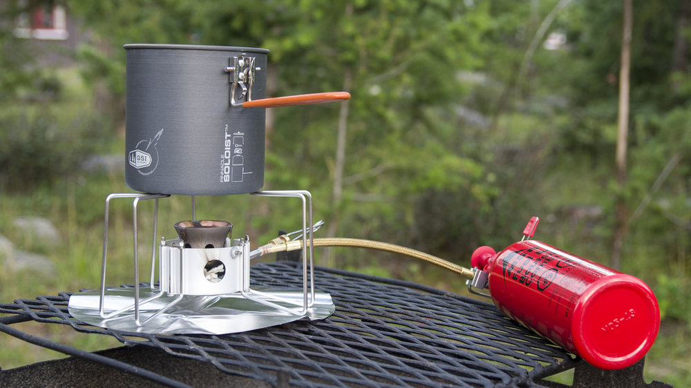

בכל זאת צרפתי הוכחה מצולמת לפחות לחלק מהציוד (הבנזיניה והפינג'ן של GSI), צולם ב-Pine Bunglows, מספר קילוטרים מהעיירה ג'ספר ועל גדת נהר האת'בסקה. בהמשך הציוד שימש אותנו נאמנה גם במהלך קמפינג בחוף צ'יינה (על גדת מיצר חואן-דה-פוקה) ובעוד כמה טיולים בארץ בחודשיים האחרונים.
התמונה לא כוללת את מגן הרוח משיקולים של פוטוגניות. אני מוכן להוסיף תמונות של שאר הציוד לפי דרישה...
