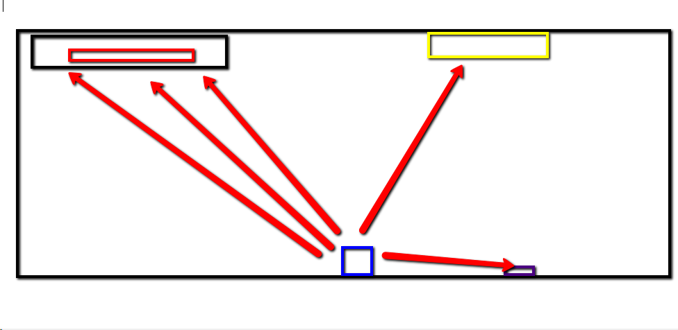

misterb - אני מכיר כבר חצי שנה את המוצרים אבל לא רכשתי אותם. חשבתי לא יעבדו היטב כמו קליטה גרועה, צריך להיות ישר מול המכשירים כמו מזגן וכו'.
זה עובד עם מזגן היטב? אתה יכול לתאר את המרחק בין המכשיר הזה למכשירים אחרים שאתה שולט בהם
כמו המזגן, טלוויזיה וכו'? הגדרת WIFI DDNS היא פשוטה? אוטומטית יחסית?
עובד הרבה יותר טוב ממה שציפיתי האמת..
אצלי מדובר בחלל אחד גדול שבו הכל ממוקם, ויוצא שהמשדר יושב באמצע, בקשר עין כמעט מול הכל. מרחק של כ-5 מטר באלכסון הגדול לטלויזיה שמצד שמאל, המזגן די ממול והמפסק של המנורה יושב על אותו קיר של המשדר והוא עדיין קולט אותו איכשהו.
השליטה במזגן ממש מעולה כי הוא מכיר את כל הקודים שלו ולכן יכול לשנות כל פרמטר בנפרד.
יש לי גם שלט הרמוני שלימדתי אותו להפעיל את המזגן, שם זה עובד פחות טוב, כי הוא לומד סט שלם של כל הפרמטרים במכה, ואי אפשר לשנות למשל רק טמפרטורה. הוא יודע רק לעשות סטאפ מלא, למשל - 24 מעלות, קירור, מאוורר בינוני. רוצה משהו אחר ? סטאפ נפרד, וכפתור נפרד לכל סטאפ כזה.
בORVIBO יודע ממש לדמות את השלט המקורי של המזגן, והוא נותן לך לשנות איזה פרמטר שאתה רוצה, ואז שולח את כל הסטאפ למזגן.
ההגדרה של הWIFI פשוטה מאד דרך האפליקציה, בוחרים את הרשת ומכניסים את הסיסמה והיא כבר מעדכנת את זה למכשיר. סה"כ מדובר בקצת יותר מ-100 ש"ח לכל הסיפור, שווה לגמרי לנסות.
