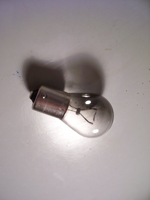

ושאלה נוספת סתם לידע כללי כי זה מעניין אותי: אתמול בערב בנסיעה כשחניתי את הרכב ליד הבית, הבחנתי כי האור בלם השמאלי לא עובד. מכיוון שבכל נסיעה בחשיכה אני עושה את הבדיקה הזאת ליד הקיר, אני יודע שהנורה נשרפה אתמול במהלך היום. היום בבוקר פירקתי את הפנס החוצה והחלפתי את הנורה, ואז ראיתי שהחוט בפנים שלם. החלפתי אותה לחדשה בכל זאת ועכשיו זה עובד. השאלה פה היא לידע כללי: איך נורה יכולה להישרף אם החוט שלם? המעגל לא אמור להיסגר בכזה מצב? מצ"ב תמונות של הנורה ה"שרופה".
לפעמים חוט הלהט נשרף ומתנתק ממש בקצה וזה נראה כאילו הוא עוד מחובר.
תשבור בעדינות את הזכוכית ותראה איזה חלש זה תפוס שם.
תבדוק רציפות עם רב מודד ותגלה שאין רציפות :arrow:

טוב, אז לגבי הנורה כנראה שכפי שאתם אומרים היה נתק פנימי כלשהו נסתר ולא ראיתי. זרקתי את הנורה לפח.
