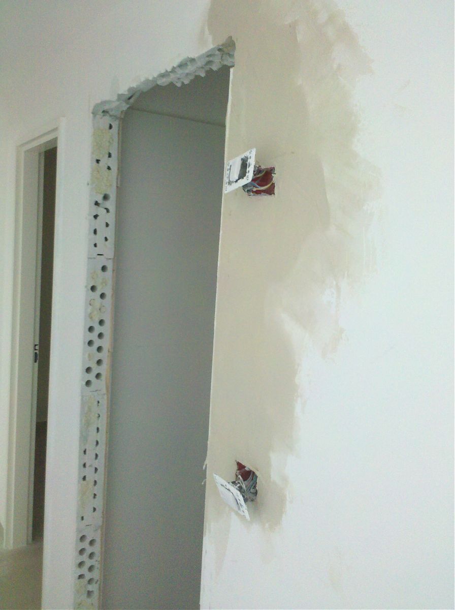

תודה על ההסבר איציק. מזה אני מבין שבכלל לא נוגעים בבלטות, לא מרימים אותן ?
היום כבר לא נוגעים בבלטות, המשקוף יושב על הרצפה.
בית חדש נבנה עם רצפה שלמה לחלוטין, אח"כ מרכיבים את המשקופים (היום בונים עם בלוק לבן\בלוק גבס\בלוק איטונג). החיתוך של הבלוק גבס מאוד קל.
שים לב לפרופיל של הקיר ולשאריות הקצף פוליאוריתן, בתמונה המצורפת, לאחר פירוק משקוף (חמדיה, חדש). התמונה היא מעבודה שביצעתי לפני כמה ימים עבור לקוח שביקש לפרק משקוף קיים ולהרחיב את הפתח לטובת משקוף חדש רחב יותר (עבור מעבר לכסא גלגלים).
