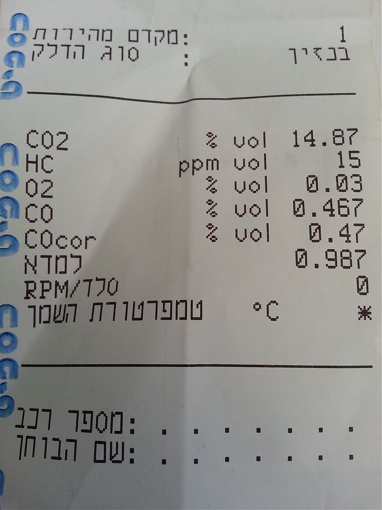

רואים לפי התדפיס שביצעת בדיקה במכשיר גזים אחר (אולי מוסך אחר).
כאשר המכשיר 4 גזים לא נקי, (יש לו תחזוקה כגון החלפת מסננים וניקיון הצינור בדיקה) התוצאות לא נכונות, וזה מה שהיה כניראה בבדיקה הראשונה.
הבדיקה באמת בוצעה במוסך אחר, הרבה יותר פעיל מהמוסך הראשון.
לפי הבדיקה השניה היא טובה?
כדאי לעשות עוד בדיקה במוסך אחר על מנת לוודא?

הטסט כבר מתקרב, ביצעתי היום שוב בדיקת גזים מאחר ועשיתי אנפוזיה, רציתי לראות אם התוצאות השתנו לטובה או לרעה
להלן התוצאות:
איך יכול להיות שכל בדיקה יוצאת שונה?!
מה שכן שמתי לב שה-PPM יוצא נמוך, מה שאומר שאין בעיה עם המזרקים נכון?
