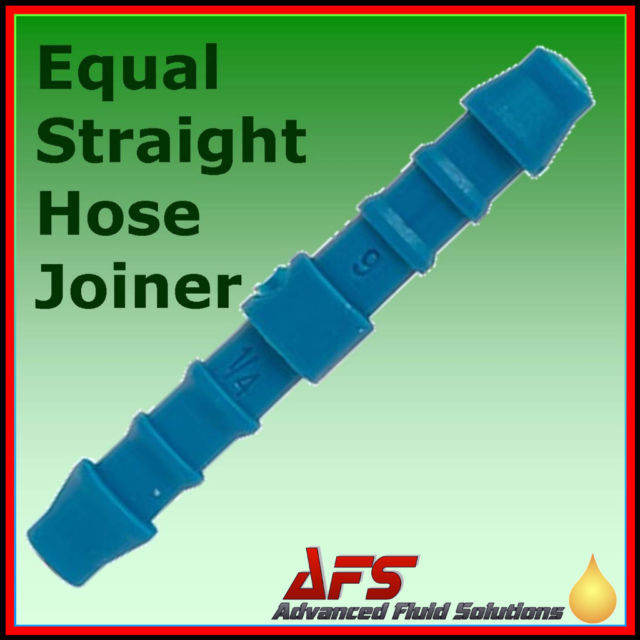

תמדוד את הקוטר הפנימי של הצינור הקיים וקנה לך צינור חדש או/גם תנסה להשיג מתאם כמו בתמונה המצורפת בהתאם לקוטר הפנימי של הצינור.
צינורות גומי/סיליקון/PVC ניתן לרכוש בכול עסק לשיווק צינורות גומי לרכב.

פשש איזה רעיונות אין עליכם, תודה רבה לכולם.פשוט אלך לקנות מתאם כמו בתמונה שמרק הביא וצינור אני צריך רק 7 סנטימטר
את המתאם אכניס בקצה של הצינור עם החור והשחיל את הצינור עליו .שוב תודה עזרתם לי מאוד !8)

תוכל לרכוש בקישור המצורף מתאמים (שים לב לקוטר הפנימי).
