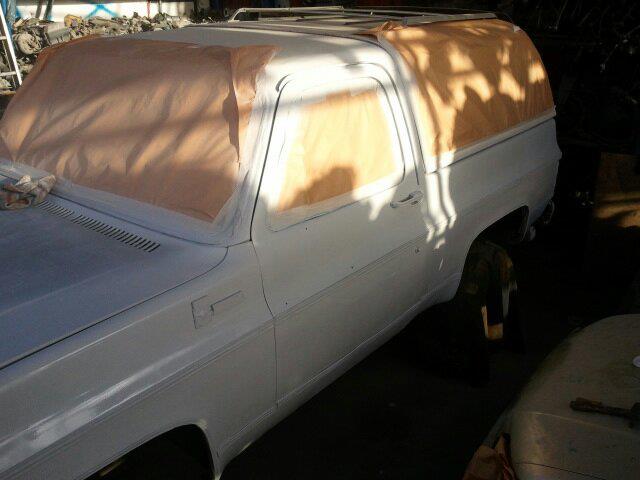

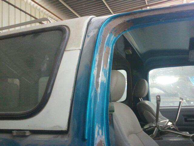

עצה קטנה, זו הזדמנות נהדרת לפרק את הפיבר ולראות מה מצב החלודה בקאנט של הגג.

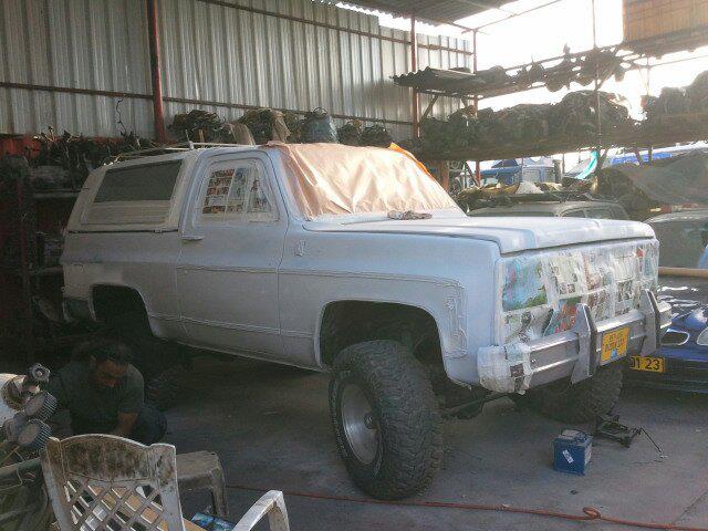

פירקנו את הפיבר הנחנו אותו על הגבהה רק כדי לצבוע יסוד ......

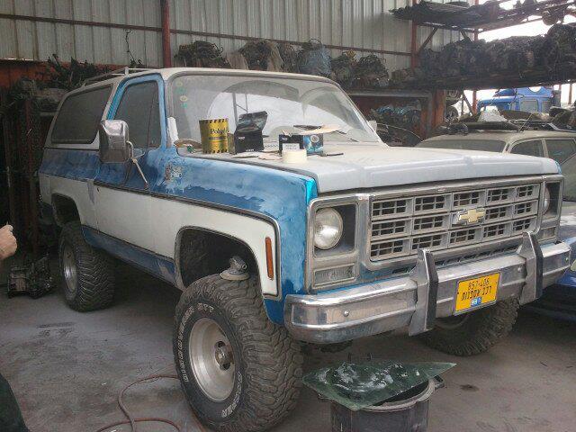

בבעלותי BmW 518 1982
:-D.ואני מהמפגש הצפוני.:-D

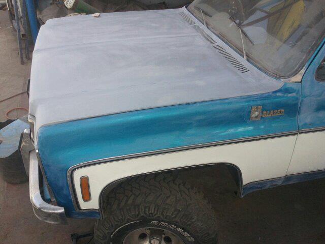

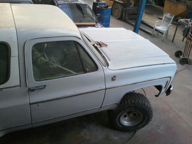

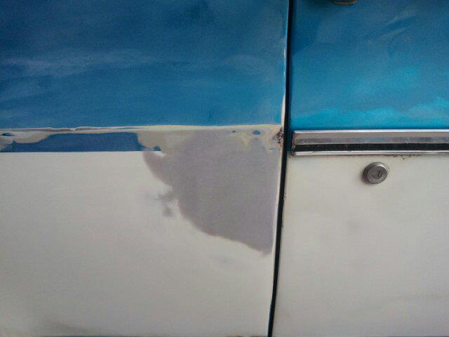

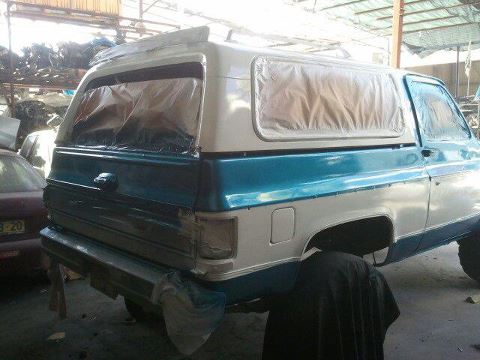

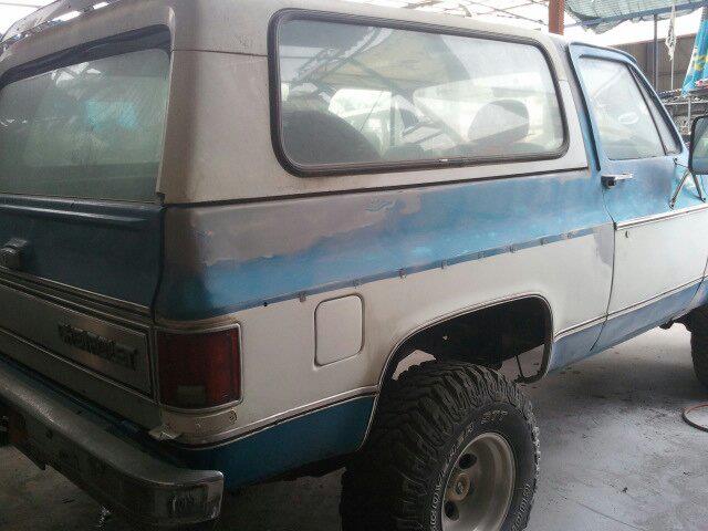

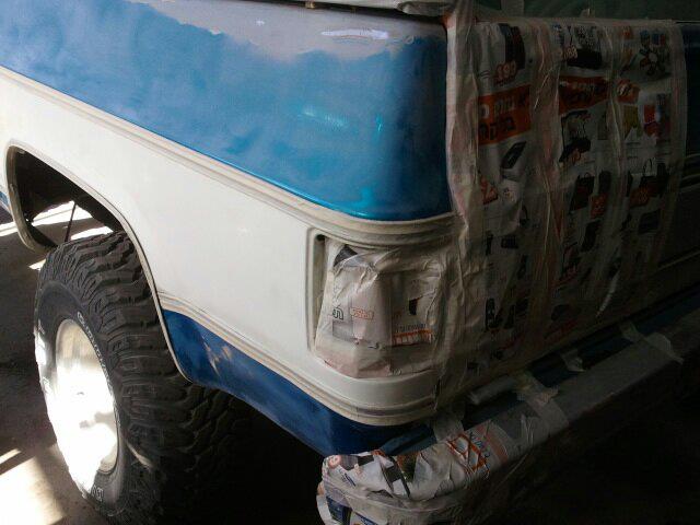

עדן שלום לך רכב מאוד מעניין בהצלחה . שאלה קטנה לי אליך למה פסי קישוט לא פורקו מהרכב ? למה איתותים וסמלים מהכנפיים לא פורקו מהרכב ? שמשה קדמית ,פיבר כמו שאמרו קודמיי , חזית כוללת גריל +פנסים, מבלי לפגוע בך או בכיס שלך אבל עבודה כמו שעושים לך היא רחוקה מלהיות ״פרוייקט ״ . שוב כך את זה בתור עצה ובהבנה
הכול פורק .......
הסמלים . צריך לפרק כנפיים יש אומים מאחורה .
הפסים אין להשיג קליפסים .
האיתותים ופנסים הוחלפו לחדש.

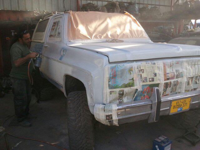

גריל פורק.......ואין זמן להתחיל לפרק הכול הרכב ביום שבת נוסע לטיול של מועדון החמש בציפורי ....

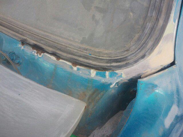

כול הכבוד על הפרויקט יש לרכב פוטנציאל אדיר.

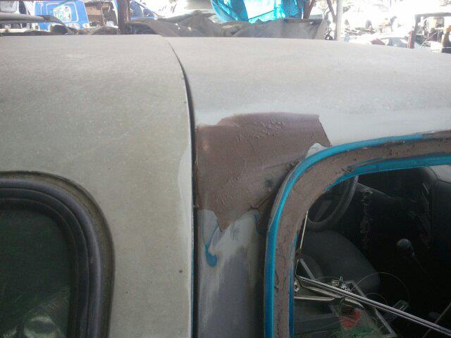

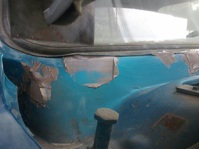

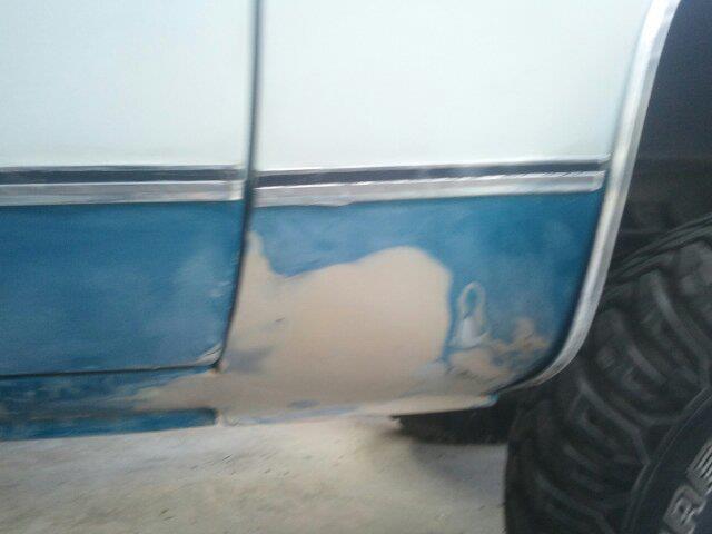

אי אפשר לתקן חלודה מתחת לגמויות בלי להוריד אותן, יש למעלה כמה תמונות של חומר פחחות שנמרח מתחת לגומיה.
אלה נקודות שיחזרו להחליד מאוד מהר וחבל זה לזרוק זמן וכסף לפח.
בהצלחה!
My mantra: Block it, Block it,Block it, Block it, Block it some more then go back and block it, oh and finally block it !!! Then block it one more time just in case !! Block it one more time just for good measure... spray it, screw it up, sand it all down and start over then repeat...

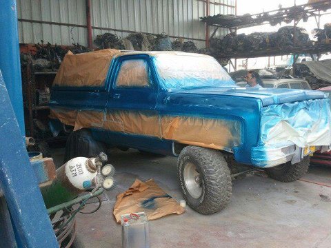

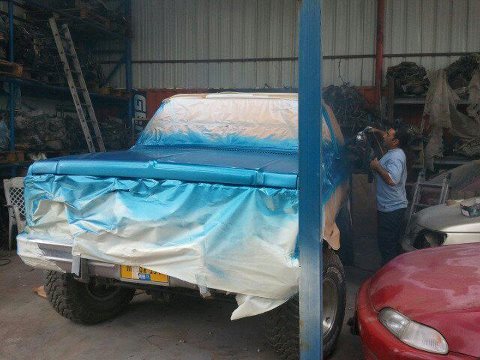

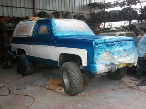

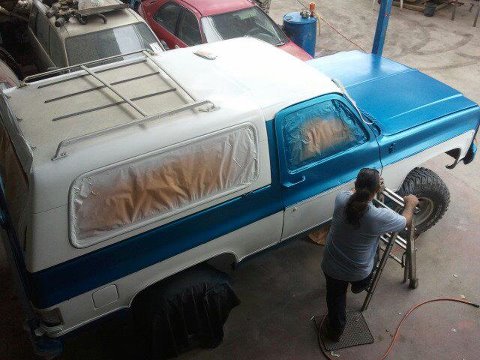

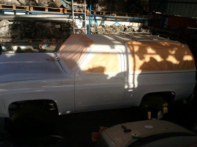

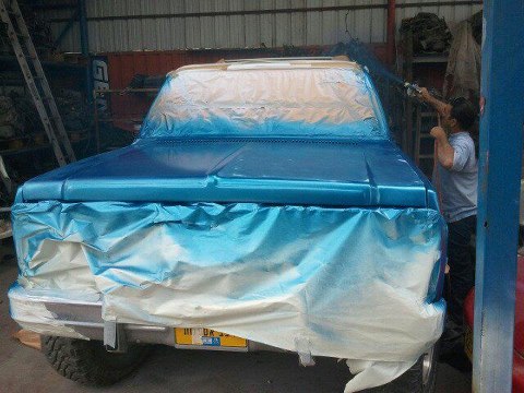

למה לא צבעו בתוך תנור? או במקום סטרילי כלשהו? :oops:
