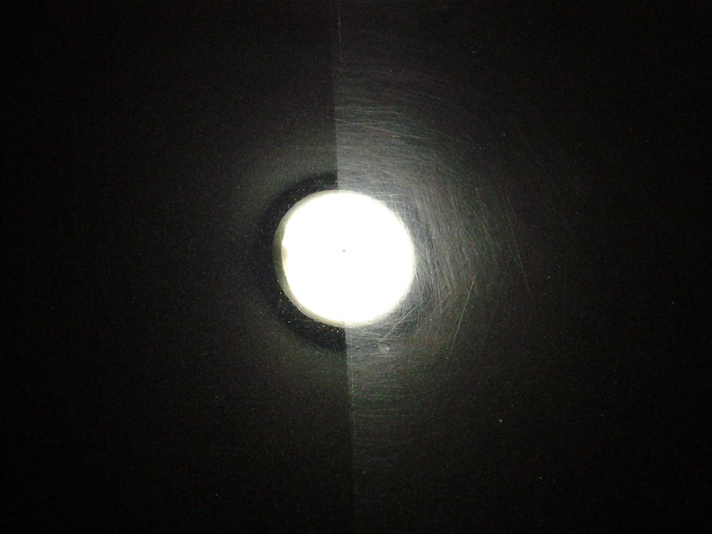

צילמתי לפני מספר דקות, התחלתי בדיטיילינג לוואגית טוראן. ככה זה נראה.

שינוי ברור יפה ונראה לעין.
אתה יכל לספר מעט על החומרים ועל התהליך?
ל'
התהליך ארך בדיוק חמש דקות. זה רק החלק השמאלי של מכסה המנוע.
הדבקתי מאסקינג טייפ בקו ישר באמצע החלק על מנת לעשות מצדו השמאלי פוליש ולראות את ההבדל.
הפוליש - meguiars correction compund עם meguiars da mf cutting pads
הפוליש פיניש - menzerna 85re5 עם פדים sonus finish pads.
אלו ביחד עם מכשיר פולישר das6.

5 דקות לחצי מכסה מנוע זה זמן שיא.
ל'
רבע מכסה :-)
אכן, על צבע גרמני זה דיי מהיר. החומרין מאתר שיין ארמה. סהכ כולל וקס ואוטם וניקוי גלגלים כ:600 שקל

הערכה מספיקה למספר עבודות?
ל'
הוא רכש מכונת DA(חלשה יחסית ואני ממליץ ללכת על דגם ה-PRO), פדים ופוליש(ב-2 רמות חיתוך).
המכונה נשארת, מבחינת פדים ופוליש הוא בחר חומרים טובים שמתאימים לגרמניות.
ל'
כן. הבקבוק של המנזרנה קטן למדי לכן הוא מתאים עד ל-3 מכונות גדולות לדעתי בקמצנות.
הבקבוק של המגס מספיק גם הוא עד ל-3 מכונות למרות גודלו, כי הוא נפרס על שטח דיי קטן עבור החומר.
הבקבוק הקטן מספיק ליותר. ייתכן ואתה משתמש ביותר מידי חומר. לא מומלץ להציף את הפד.
