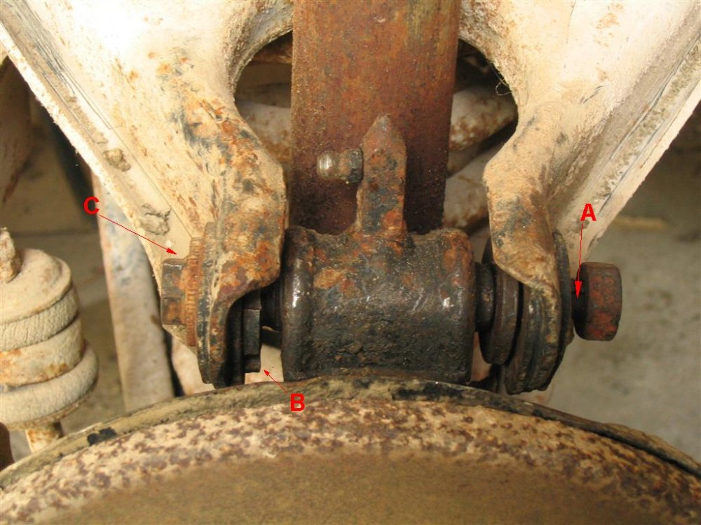

ברשותי מרצדס 190 שנת 64
בניסיון לפרק את המיתלה הקידמי ברכב שלי ניתקלתי בבעיה.
המיתלה מורכב משתי זרועות A, עליונה ותחתונה. הבעיה בפרוק היא בזרוע העליונה בנקודת החיבור בין הציר של הגלגל הקידמי לבין הקצה של הזרוע A.
מי שמכיר את ה"פטנט" שיש שם מוזמן לתת עצות חכמות.

יש "חולץ" שנראה ככה: Y פחות או יותר (מוכר כחולץ בול-ג'וינט), הוא נכנס ברווח שנותר בין הציר למשולש (או כמו שאתה קורא לזה, זרוע A) ובמכות פטיש קלות הוא מגדיל רווח ומשחרר את הבלאגן.

שלום.
ליאור אני מתפלה מאוד מהתשובה שלך ולמה?
לפי שאלתו של הבחור הוא לא יודע במה הוא מיסתכן!
כול עוד הוא מפרק משולש עליון לא נורא אבל ברגע שינסה לפרק משולש
תחתון כול הסיכוים (והם גדולים מידי) שהוא יקבל את הקפיץ בראש!!!
לדעתי אסור לו לגעת ביכלל במשולשים כי הוא לא יודע את הסיכונים הכרוכים!!!
בברכה בני ל

יש משהו בדבריך....אכן התייחסתי למשולש העליון ואם הוא עומד לפרק גם תחתון, הוא צריך להעזר בג'ק, קיבוע של הקפיץ ועוד....תהליך שלהתחיל לתאר ולפרט אותו כאן קצת מורכב ובאמת לא מומלץ למי שלא עשה זאת מעולם...
גילי, תרים לי טלפון, תארגן ערב ואני אשמח לקפוץ אליך "לחלןץ" את המשולשים .....

אני מכיר את ה"פאטנט" הזה עם הקפיץ, עבודה של 6 שנים עם כלים כמו 151M מניבה תוצאות לא?
בכל אופן, כל משך העבודה שלי (בפרוק) אני מישתמש בג'ק (כדי להוריד עומסים).

OK, אז הנה התמונות...
בבורג A יש מיגרעת (היה שם מין גוז'ון אקצנטרי עם פין שניכנס לתוכו, ככל הנראה לכיוון), נראה לי שהמגרעת ממשיכה על נקודת הגרוז, לא נראה שדחפו שם איזה פין (אחרת אי אפשר להוציא אותו...)
האום B אמור להזיז את החלק הגדול (זה עם פטמת הגירוז) ימינה ושמאלה.
בורג C ככל הנראה הוא החלק השני של A, לא מיסתובב, ואם דופקים על A הוא זז (אבל ממש טיפה, פחות מחצי מ"מ). לא ניסיתי לדפוק ממש חזק, אין טעם, אם זה לא יוצר בדפיקות קלות, זה יתעקם במכה חזקה :-)
בורג C אמור לזוז, כי היה עליון "נועל". אם מסתכלים טוב אפשר לראות את השיניים שיש על הבורג. היתה דיסקית קטנה ומשוננת שהתהדקה אם הטבעת של הבורג. גם אחרי שהוצאתי אותה הוא לא ממש זז...
בקשר לקפיץ, ניסיתי לכווץ אותו עם קליבה, לא עוזר, אני קונה היום/מחר מכווץ...
גילי
