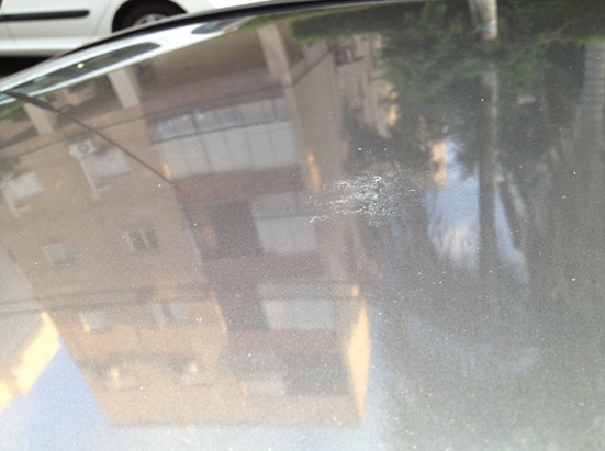

חתול עלה לי על הרכב והשאיר סימנים על הגג לפני כיומיים, היום הלכתי לשטיפה והסימנים לא יורדים.
איך אוכל להתגבר על הבעיה? בעזרת איזה חומר? טינר?

תעלה תמונות.
אתה בטוח שלא מדובר על שריטות?
100% יענו זה נראה כאילו חומר יכול לעזור
זה נראה כמו כתמים
נעשה ונצליח! בעזרת השם!
בשלב ראשון הייתי עובר עם פלסטלינה שתסיר את זה(במידה וזה רק לכלוך..)
שלב שני הוא כנראה פוליש ולאחריו ווקס כמובן.
אם תרצה תשובה יותר מדוייקת תעלה תמונות. כרגע קשה לי להעלות בדעתי לאיזה נזק חתול יכול לגרום מלבד שריטות עם הציפורניים.
במכונת שטיפה אמנם האוטו עובר קרצוף די יסודי, אבל אולי החתולים השאירו לך סימני לכלוך שמנוניים על האוטו שדורשים קרצוף
נקודתי יסודי של המקום אפילו עם שמפו סטנדרטי לרכב ומים. אולי אחרי הרבה שפשופים זה יירד.
נראה בהחלט כמו צואה של ציפור. צריך לעשות שם נייר זכוכית עדין + פוליש קומפאונד עם מכונה. אם זה מפריע לך, לך לדיטיילר שמבין עניין.
בהחלט נראה כמו נזק בצבע ולא כתם/לכלוך.
תשטוף היטב עם מים וסבון ואחרי זה תמרח היטב וקס במקום מוצל, תן לו דקה ותנקה עם מטלית יבשה.
