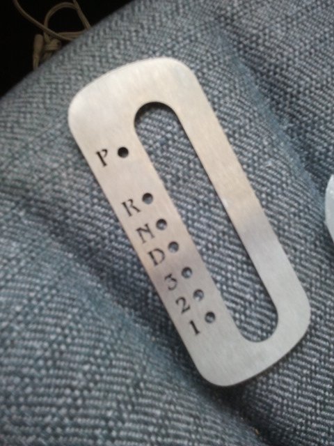

רציתי לשתף אתכם בפרויקט קטן שעשיתי, שהרבה זמן יותר נכון רציתי לעשות כי הפריע לי בעין.
יש מסביב לבורר הילוכים בקאוואליר אותיות ומספרים,שעם השנים נמחקו. להשיג את החלק הזה במצב מושלם/חדש בלתי אפשרי.
אז ככה היה נראה לפני,כמובן שפחות חמור- אבל שפשפתי את השאריות כדי שתאורה תעבור את המכסה העליון בצורה יותר ברורה.
אגב,החלפתי את הבורר הילוכים המקורי שבא עם הרכב לבורר של קאוואליר אחרת- סתם כי אהבתי יותר.
אגב,מדובר כמובן בנירוסטה שעברה הברשה כדי שלא יסנוור באור שמש.
החלק עצמו אגב יותר ב CNC.
כדי לפרק את הידית,ישנו קליפס שיוצא במשיכה החוצה - משמע,מורידים את הרכב להילוך הכי נמוך "1" ואז יש גישה אליו כי הוא ממוקם בחלק הקדמי של הבורר.
לא היה צורך להדביק כי ייצרו את החלק הנ"ל בעובי 1.2 מ"מ כדי שיכנס בדיוק במרווח של המגן אבק מסביב.

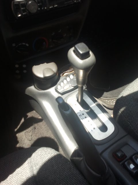

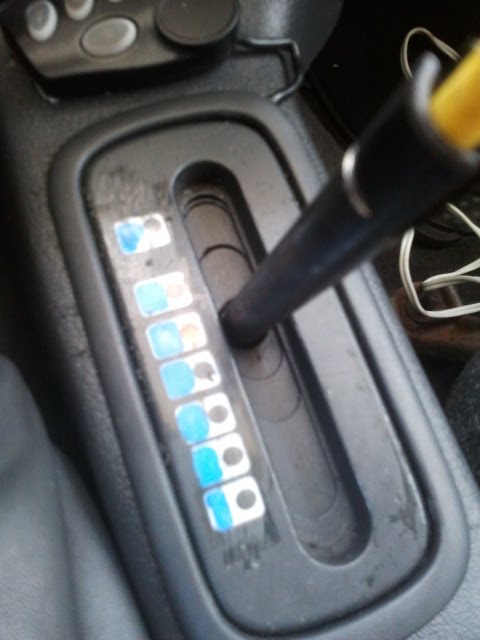

עדכון קטן,קניתי 2 נורות לד בצבע של הלוח שעונים.. (להתאמה...).
יצא פצצה.
אגב,ניצלנו כמובן גם את ההזדמנות לנקות את כל האבק,ג'יפה,זבל שהצטבר עם השנים מתחת למסגרת :wink: וממליץ לכולם לעשות את זה,וכמובן גם להחליף נורה של תאורת הילוכים על הדרך. אם כבר עברתם את שלב הפירוק.
תודה,כבר שנה שאני מחכה שיהיה לי זמן לסדר את העניין הזה...
אני אעלה תמונה בצילום לילה של התאורת בורר בשילוב עם הלדים נראה מה דעתכם... :wink:
