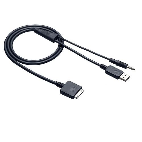

אני נוסע כרגע בi35 שכורה שתהיה ברשותי לפחות בשבועות אם לא בחודשים הקרובים.
הרכב מגיע עם כניסת USB בנוסף לAUX, וליד כניסת הUSB רשום ספציפית iPod.
אני הבנתי שזה אמור לעבוד עם iPhone אבל אני פשוט לא מצליח לגרום לזה לעבוד...
כשאני מחבר את האייפון (4S) עם כבל הUSB המקורי של האיפון עולה על המסך ״Connecting/reading USB״ (או משהו בסגנון...) והאייפון נטען ולא נטען לסירוגין (ממש מתחיל ומפסיק לשברירי שניה) ואחרי כדקה אני מקבל הודעת error.
לא הצלחתי אפילו פעם אחת להתחבר ולהגיע למצב שאני יכול לשמוע מוסיקה, ואגב לפני שמישהו יטען שאולי הכבל לא טוב, ניסיתי שלושה כבלים שונים.
מישהו פה בעל נסיון?
לIPOD/IPHONE יש צורך בכבל מיוחד משתחבר בו זמנית לUSB ולAUX ! ללא כבל זה העסק לא עובד...
תריץ גוגל על ipod/aux cable for i35 car
אתה צריך כבל USB - AUX ששניהם מתחברים בו זמנית,
איתו זה עובד, כולל שליטה מגלגל ההגה על השירים, אמנים, סגנונות וכו'... בדוק.
יש באינטרנט הרבה כאלו להשגה....

קנית את הרכב כחדש ולא קיבלת את הכבל? אני אישית עם I30 משומשת ואין לי את הכבל, כנראה אצל הבעלים הראשון אבל כשלקחתי את הרכב לטיפול הסבירו לי בסוכנות שכל רכב עם חיבור USB מגיע עם הכבל מהיצרן.
כבל כזה תוכל למצוא באיביי ב-3 דולר כולל משלוח לארץ.
תודה, קניתי באמזון אנגליה בכ4.5 דולר וזה יהיה אצלי מחר...
מקווה שזה אכן ייעבוד!
אני תוהה מה היתרון הגדול של כבל כזה כש-AUX רגיל מספיק על מנת להשמיע מוזיקה מהטלפון. אני מנחש שהמערכת משטלת על הטלפון, מציגה את שם השיר ומאפשרת מעבר באמצעות כפתורי השליטה במערכת (אם הם על ההגה או מהקונסולה המרכזית), אני צודק?
ישנם עוד יתרונות?

תודה חברים אבל זה לא עבד...
גם עם הכבל שאמרתם שאני צריך זה ההודעה על הצג אומרת שזה קורא את הUSB (ובאותו זמן מטעין ומפסיק לסירוגין כפי שכתבתי מקודם) ואז עולה הודעת error ולאחר מכן זה פשוט עובר לעבוד על הAUX בלבד.
חשבתי שאולי זה לא עובד עם אייפון 4S משום מה אז חיברתי אייפוד ננו ופה הוא שוב כותב שהוא קורא את הUSB ואז כותב שהUSB ריק... (למרות שהאייפוד מלא במוסיקה...).
עוד רעיונות? או שפשוט לייחס את זה לכך שיונדאי שמו שם את הכניסת USB לקישוט...
אם כך תשמע לעצתי תתקשר לאחד ממרכזי השירות הגדולים של יונדאי , אני בטוח שהם ישמחו לעזור , וזה מנסיון על יונדאי i35 שהשכרתי משהוא לא היה מובן לי במחשב הדרך התקשרתי ליונדאי חולון , העבירו אותי לאיש טכני שהסביר לי מה לעשות ומה זה אומר והוא עזר לי , אז בהצלחה
למה צריך את הכבל הזה?
ברוב הרכבים שאני מכיר, מחברים לשקע USB עם כבל הטענה סטנדרטי לחלוטין, והכל מופיע ומתנגן דרך המערכת.
