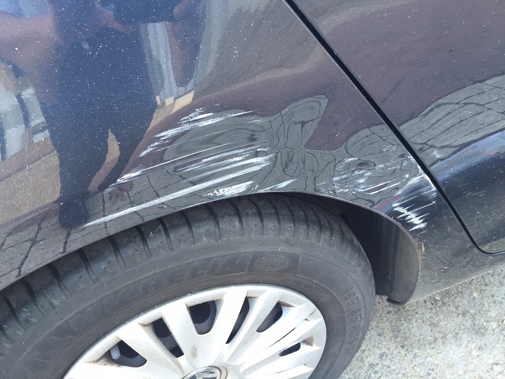

מקווה שאני במקום הנכון. אני עומד לקנות רכב ומעוניין לעשות לו תיקוני צבע קלים של שריטות. לא משהו רציני אלא בלאי טבעי. מישהו יכול לספר על התהליך? זה כמו צביעה רגילה? כמה זה אמור לעלות בהתחשב שמדובר במשהו די מצוצמם?
שלום שוב,

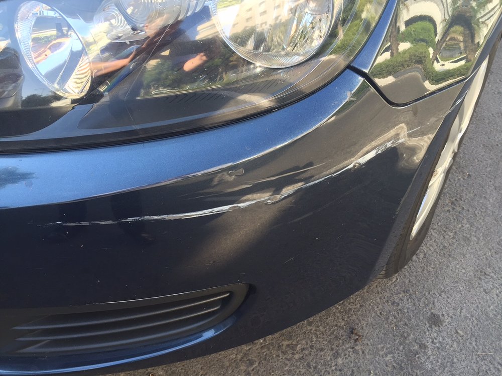

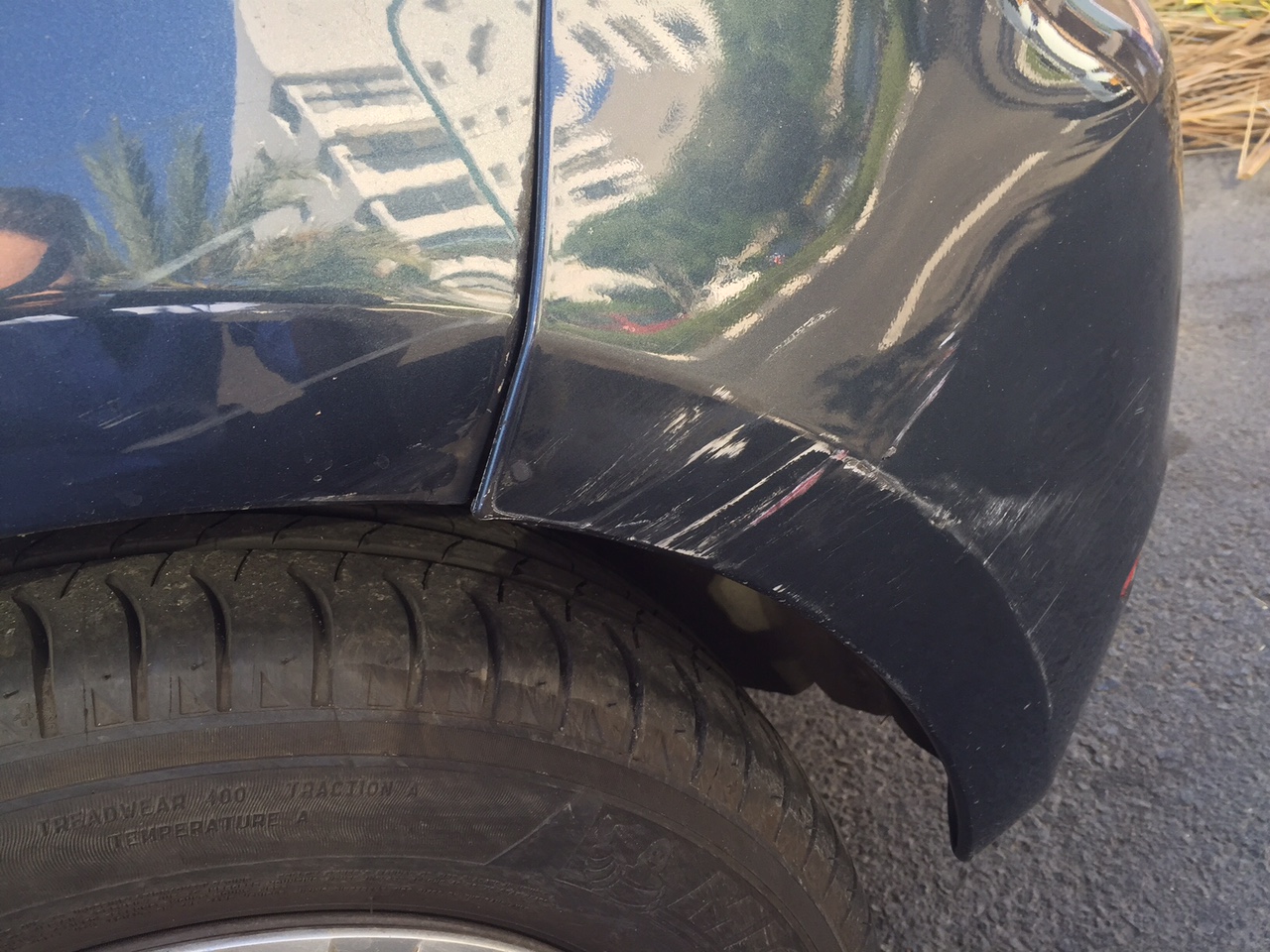

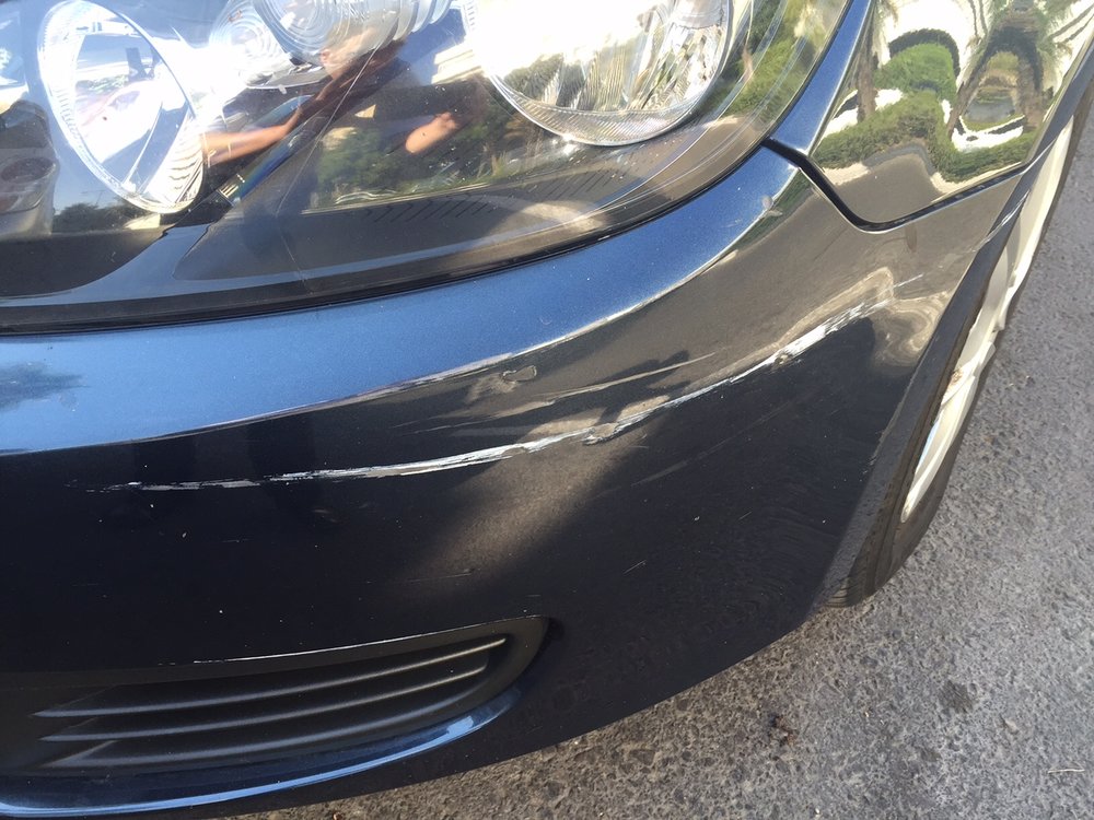

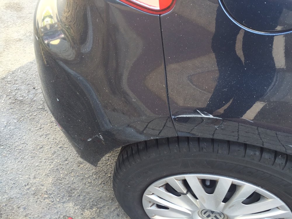

אני מצרף כמה תמונות. רובן של שריטות ושפשופים אחת מהן מראה דפיקה.
אודה לכם מאוד אם תגידו לי מה כרוך בתיקון של זה וכמה זה אמור לעלות לי בערך.
תודה!
לפחות חלק מהשריטות יעלמו באמצעות פוליש, שזה משהו שלא צריך לעלות יותר ממאה עד מאה חמישים שקל לכל השריטות.
אם אתה רוצה לההחזיר את הרכב למראה חדש תדרש צביעה. אני מעריך שירצו משהו כמו חמש מאות, שש מאות שקל לכל מוקד.
"Weyland Yutani Corp - "Building Better Worlds
Porsche GT4, Subaru BRZ, Audi A3
כל מה שלבן נראה כמו מריחת צבע של הרכב הפוגע על הרכב שלך, כלומר ירד בקלות. בתמונה התחתונה האמצעית רואים גם בבירור קילוף של הצבע שלך, מה שדורש צביעה (או לקחת לפחח לצבוע את כל החלק או לתקן מקומית לבד אם אתה רוצה, אפשר לחפש איך בפורום)
