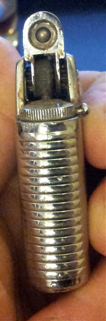

מה בעצם לא עובד? אולי תעלה תמונות מכמה כיוונים?
יש בכלל גז בתוך המצית? יש פתח מילוי? (גם אם אין, אפשר למלאות, אבל זה כרוך במיומנות וזריזות גבוהה)
יש ניצוץ? (חשמלי\מכני עם גלגלת ואבן)

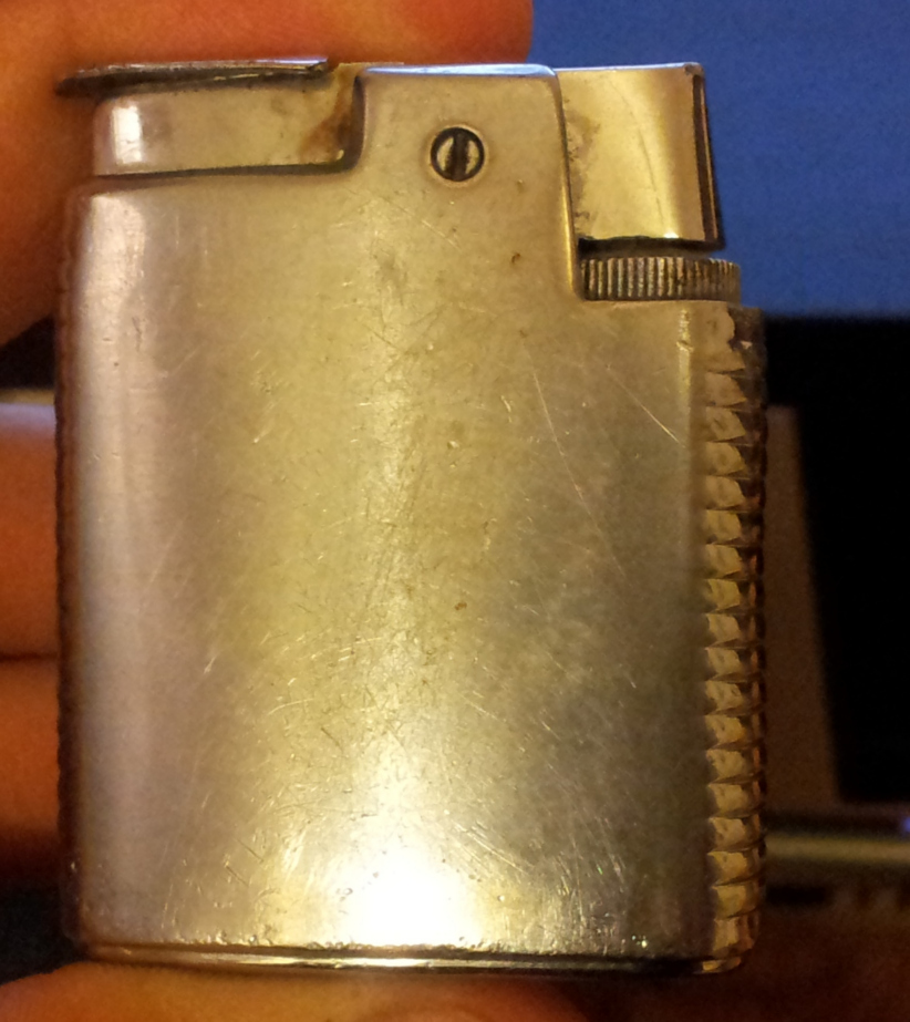

אני אעלה תמונות של המצית בערב - מדובר באמת במשהו שדומה לדגם הנפוץ שבתמונה למעלה

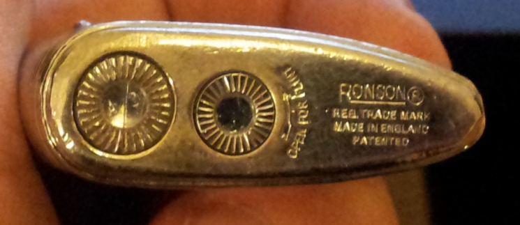

יש בתחתית המצית שני גלגלים - אחד נפתח ומחובר אליו קפיץ ארוך מוזר כזה, והשני לא נפתח, אבל גם לא ניסיתי ממש לפתוח אותו.
בכל מקרה, בקצה של הקפיץ אין שום אבן או שו דבר אחר.
את הפתח הגדול שם בכלל לא הצלחתי לפתוח וכל הסיפור הזה נראה לי כמו משהו לא אטום בעליל.

זה שנפתח ומחובר אליו הקפיץ הוא של האבנים. אתה דוחף לתוכו אבן וסוגר חזרה.

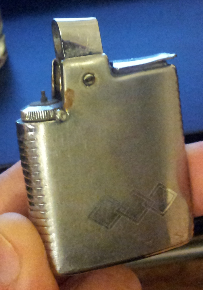

אני לא רואה לא פתיל ולא אבן. הגיוני שאין פתיל אם זו מצית גז ולא דלק נוזלי, וזה נראה כך לפי הזרבובית בתמונה האחרונה של המצית במצב פתוח. מתחת לזרבובית יש משהו שנראה כמו כפתור סיבובי עם ידית, האם זה נפתח? אין לי נסיון עם מצתי גז. אני איש של זיפו. ויש לי גם רונסון אחת ישנה שמצאתי (שמו מעל פח אשפה. לא להאמין שמישהו רצה לזרוק את זה.) והחזרתי לקו הבריאות.
מעל ההוא עם הקפיץ, באה האבן. מכניס למצית כשהיא הפוכה וסוגר את הקפיץ מעליה. אני מניח שזה הקטן יותר, שרשום עליו "לפתוח עבור (לא ברור הכיתוב, מניח שכתוב FLINT- אבן)
הכפתור המסתובב השני הוא לא ברור לי. אולי כוונון גובה להבה, אם זו מצית גז. אבל זה מוזר, בכל מצית שאני מכיר יש חצים וכיתוב לגבי הלהבה- גבוה\נמוך, ופה אין.
חסר לי צילום של הגב של המצית.
