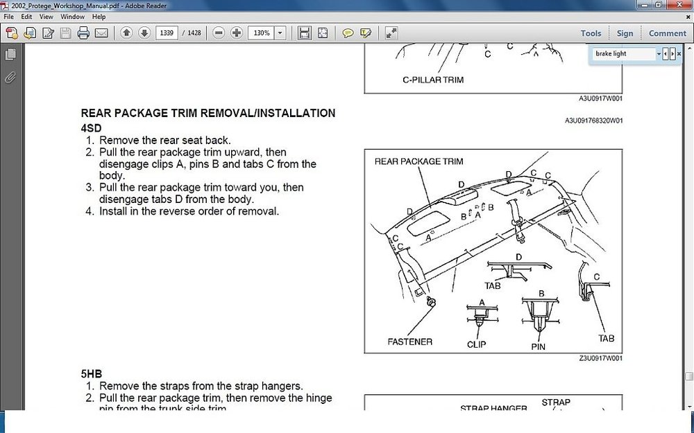

רציתי בבקשה לדעת איך אני מחליף נורת ברקס במאזדה לאנטיס (2001 1840 סמ"ק) ?
מדובר על הנורה האמצעית שיושבת בבית בתוך המרכב אשר צמודה לשמשה האחורית.
אשמח לתגובות.
אם אינני טועה מתוך תא המטען אמורים להיות שלושה קליפסים,
ולאחר מכן אתה צריך להוצא את הקליפסים שעל המגש האחורי, לאחר מכן אתה יכול להוציא את היחידה של של המנורה ולהחליף, אל תמשוך את הכל חזק בגלל שאתה יכול לקרוע את החוט\מגעים
בהצלחה
תתפוס בפלסטיק עצמו של הבית מנורה שחק קדימה אחורה וזה יצא.
ככה החלפנו אצל חבר את הנורה הזאת, היא תפוסה בקליפסים, אח''כ שזה נשלף תחליף את הנורה וקבע חזרה למקום.
סבבה הצלחתי תודה רבה!!!
זה למען האמת מה שניסיתי בפעם הראשונה אבל לא עובד... ופחדתי לשבור.
