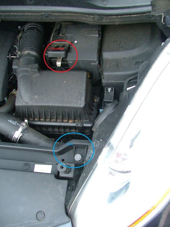

3. איפה יש משולש אזהרה?
4. איפה מותקנים כלי העבודה?
5. איפה ניתן למקם במקום נסתר כבלים להתנעה? ניסיתי מתחת לכסאות האחוריים, אבל הם לא נסגרים כאשר יש מתחת משהו עבה מתחת.
6. האם אין בפיקאסו הארקה? כאשר רכשתי, המצבר היה ריק, אז ניסינו להתניע עם מצבר חיצוני, כאשר חיברנו כבל אחד לפלוס, ואת ההדק השני למינוס במצבר הפיקאסו - לא ניתן היה להתניע. ניסינו לחבר במקום למינוס ישירות לשאסי, אבל גם שם לא ניתן היה להתניע. בסופו של דבר, מצאנו בורג חשוף שרק עליו היה מינוס. האם זה מצב תקין בפיקאסו? (במכון הבדיקה, הבוחן אמר לי שזה ככה בפיקאסו, כדי להגן על המחשבים של הרכב, אבל אני לא סגור שזה נכון...).

6.
ה"בורג" הנ"ל מיועד ספציפית עבור מינוס בזמן התנעת הרכב באמצעות כבלים. אם לא מצאת אותו במיקום שבתמונה הנ"ל, חפש אותו בדופן הפנימית של הכנף מאחורי הפנס הראשי בצד הנהג.

תודה, רק התמונה לא עלתה כראוי... אןודה לך על העלאה נוספת של התמונה.

אכן, כן: זה הבורג שאליו התחברנו. אז זה בסדר שגוף הרכב לא מחובר להארקה. נכון?

ברוב הרכבים שאני מכיר, ניתן לחבר את מינוס המצבר לכל נקודה מוליכה ברכב (תושבת מנוע, נקודות חשופות בשאסי, ברגים חשופים וכו') - ובכל הנקודות האלו י- יש מוליכות של המינוס.
בפיקאסו - רק בבורג זה יש מוליכות של המינוס: לא באף חלק אחר שבדקתי (גוף המנוע, ברגים חשופים אחרים, מתכת חשופה במרכב וכו'). האם זה תקין?
