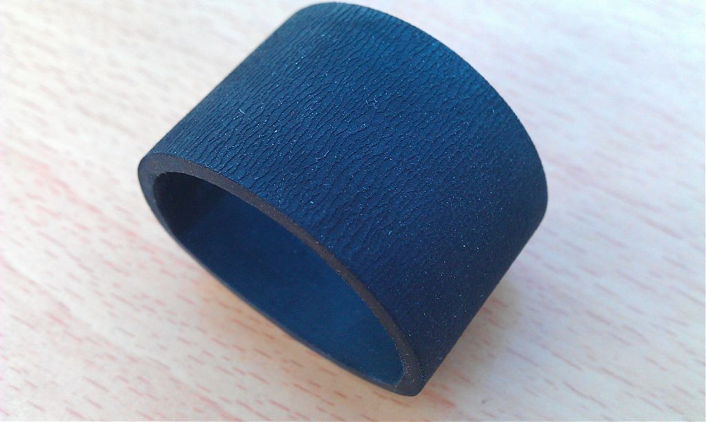

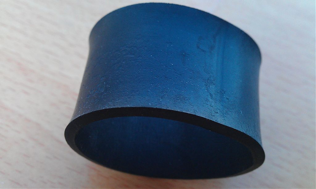

פירקתי את הגומי מהמדפסת וצירפתי תמונות, תמונה אחת עם הבקעים עבור הגומי כפי שהיה כלפי חוץ (במגע עם הדפים) והתמונה השניה החלק הפנימי של הגומי לאחר שסיבבתי אותו שיהיה חיצוני.
כרגע חיברתי את הגומי כך שהחלק הפנימי כלפי חוץ והמדפסת מצליחה לקחת דפים (עד שיוכח אחרת), ככה שאני מבסוט.
תודה לעוזרים
