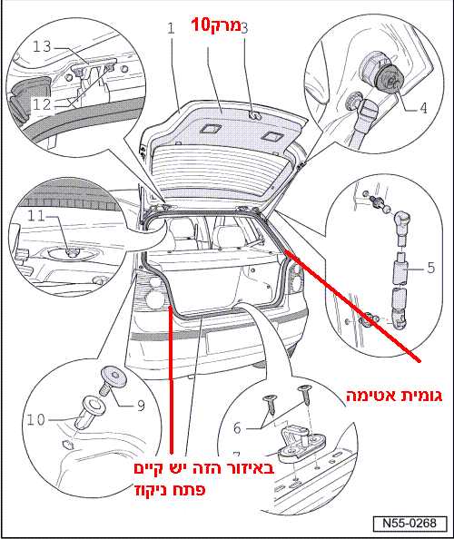

יש לי פולו 2003 כשנה.
בחורף שעבר היתה לי בעיה שנכנסו לי מים לאוטו בימי גשם סוערים.
המים הרטיבו את השטיחים במושב הנוסע מאחורי הנהג ומשם בכוח הנימיות עברו גם לתא מטען (או אולי להיפך?)
אני חושב שזה קורה בזמן נסיעה בגשם שבו מצטברים מים על הכביש. לא בטוח שזה קורה כשהאוטו חונה. אבל שוב אני לא בטוח.
יש למשהו רעיון מאיפה המים יכולים להכנס ומה אפשר לעשות כדי למנוע את זה ?
תודה רבה מראש !
בדוק את גומיות האטימה של דלת תא המטען וגם את אטימות הפנסים האחוריים.

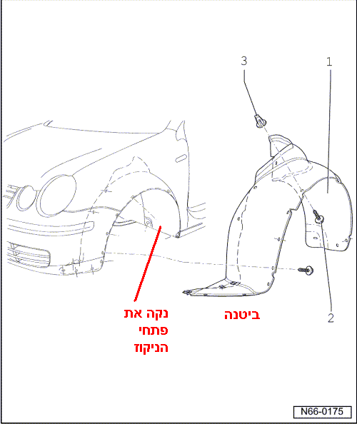

מומלץ לנקות את פתחי הניקוז הנמצאים בחלק התחתון של דלת תא המטען וגם את פתחי הניקוז שנמצאים מתחת לביטנה בכול 4 הגלגלים לפני בא החורף.
מצורף שרטוט להמחשה בלבד.
