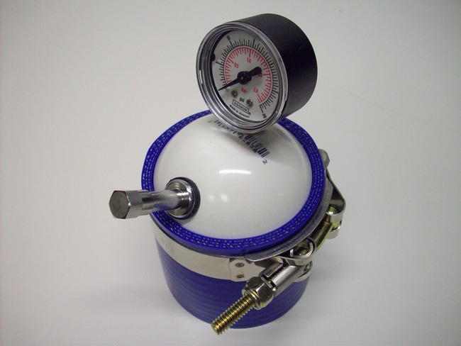

תחבר את המכשיר בדיקה לצינור אלומיניום שמסומן בתמונה,תנפח (אין צורך יותר מ2 באר)
ותתחיל להאזין.
קח בחשבון שאתה צריך קומפרסור חזק שינפח את הצינורות

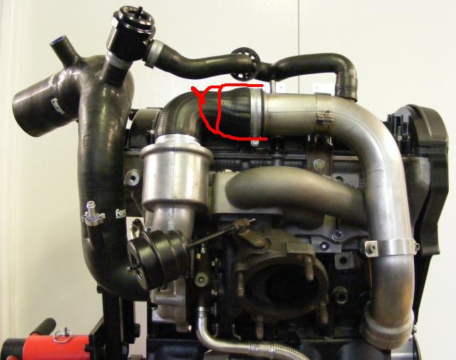

אני לא יודע אם הצינורות גדישה באיביזה טורבו הם כמו בלאון טורבו 180, אם כן יש שתי צינורות בעייתיים שנוטים להיקרע:
אחד זה צינור נשם עליון שהוא בצורת Y ויש לו כיפוף בחלק האחורי שלו והצינור השני זה צינור נשם תחתון שעובר בין הסעפת יניקה (צינור יחסית ארוך שיורד למטה).
תמונה:
http://www.fastup.co.il/v.php?file=12421104.jpg
שוב פעם אני לא יודע איך הצינורות אצלך אבל ככה זה בלאון..
