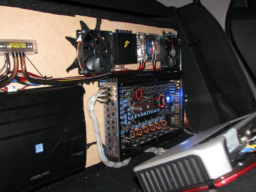

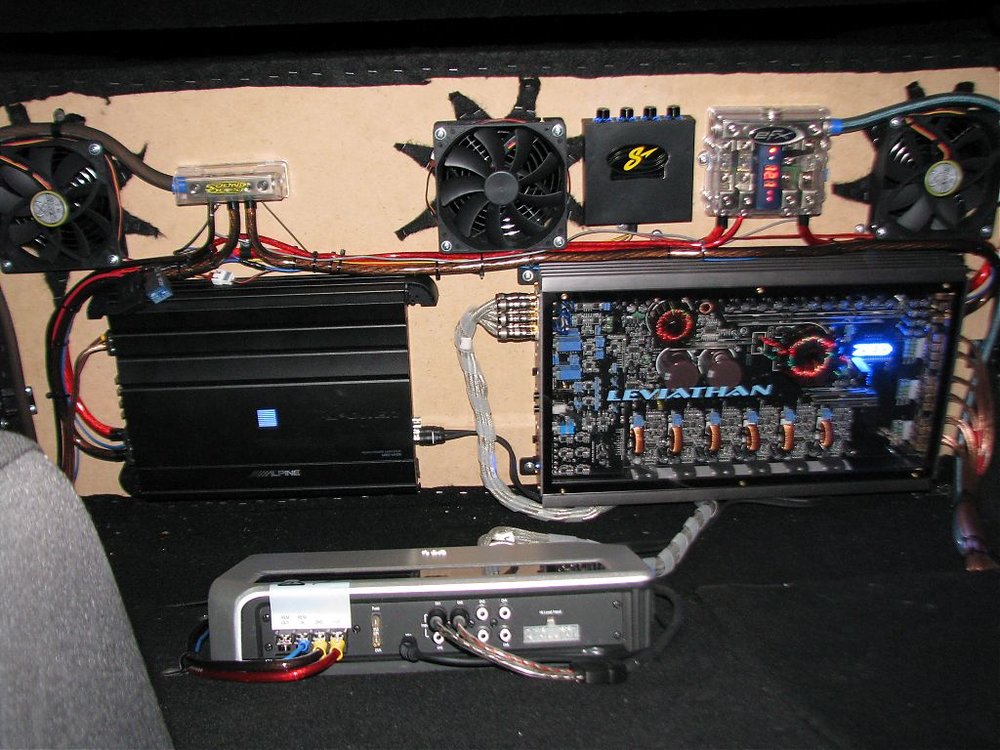

- הסט הקדמי מוגבר ע"י ZED AUDIO LEVITHAN ,מגבר 6 ערוצים עם הספק אדיר של כ150W * 6 ומאחר ומדובר מגבר דיגיטלי גם חסכוני מאוד בחשמל.

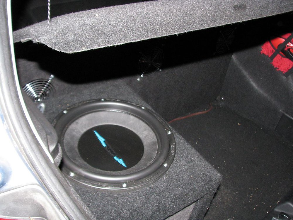

- מונובלוק ALPINE MRX-M100, מגביר כרגע ADIRE SHIVA 12" שכנראה יוחלף בקרוב (הפתעה!)

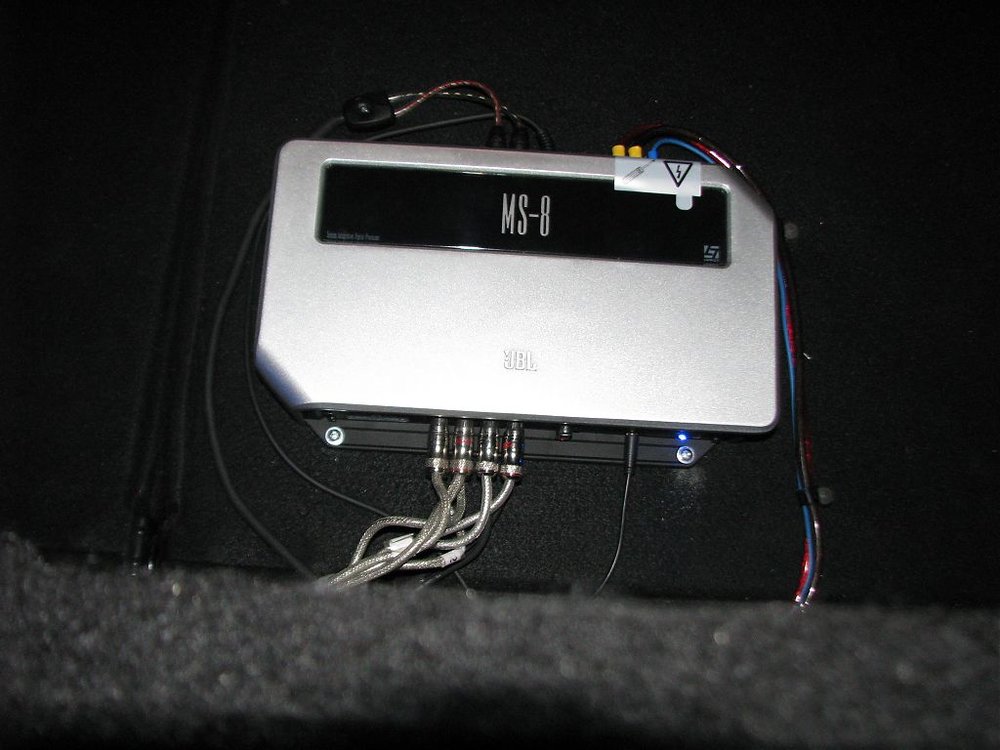

פרוססור: JBL MS-8, מאוחר יותר אסביר מדוע בחרתי בו.

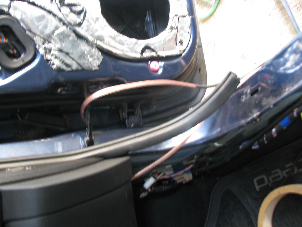

חיווט: KNU 2GA + כבל רמקולים OMEGAAUDIO 12GA.

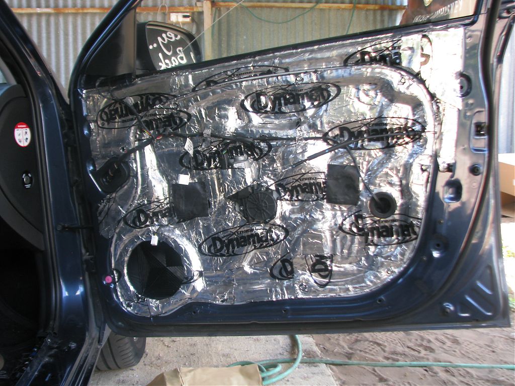

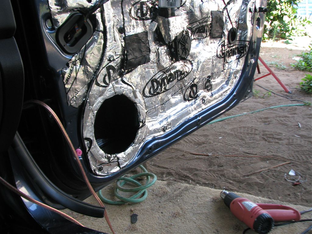

בידוד: DYNAMATE XTREME + DYNALINER + SECOND SKIN + DYNAXORB
( בידוד כפול בדלתות!)

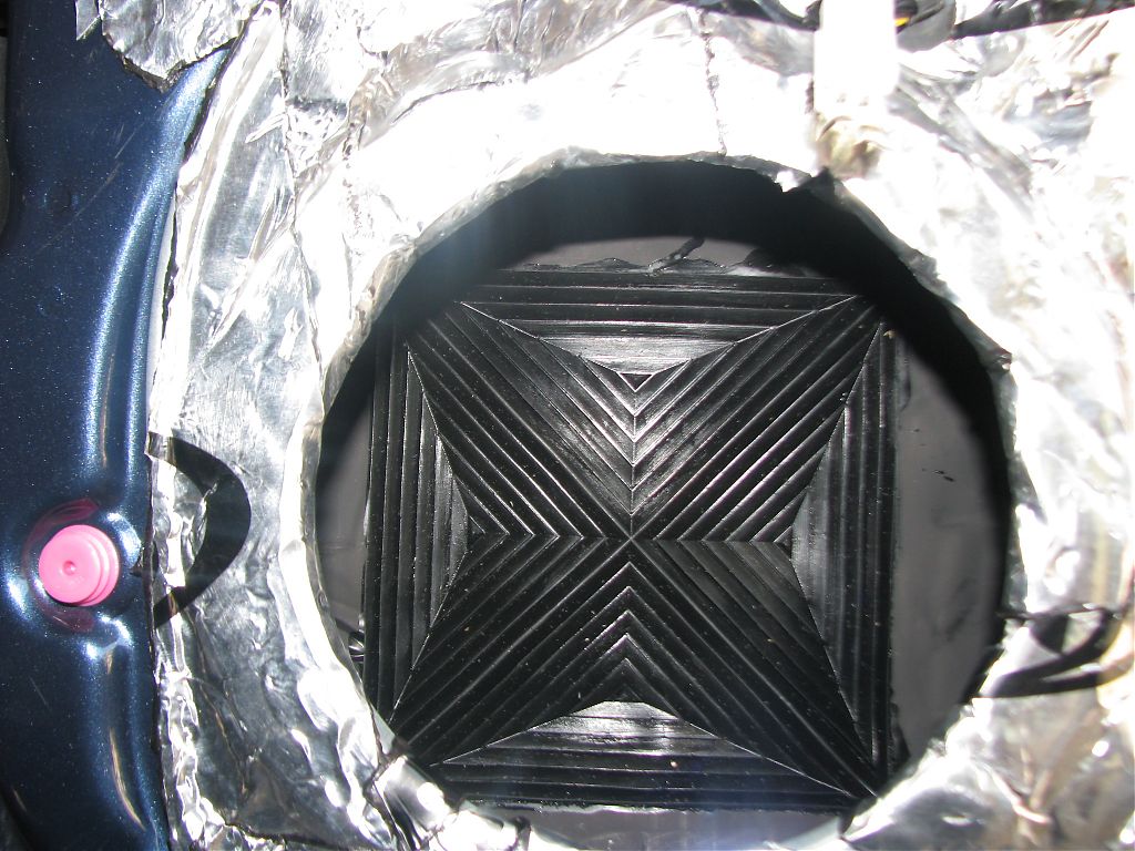

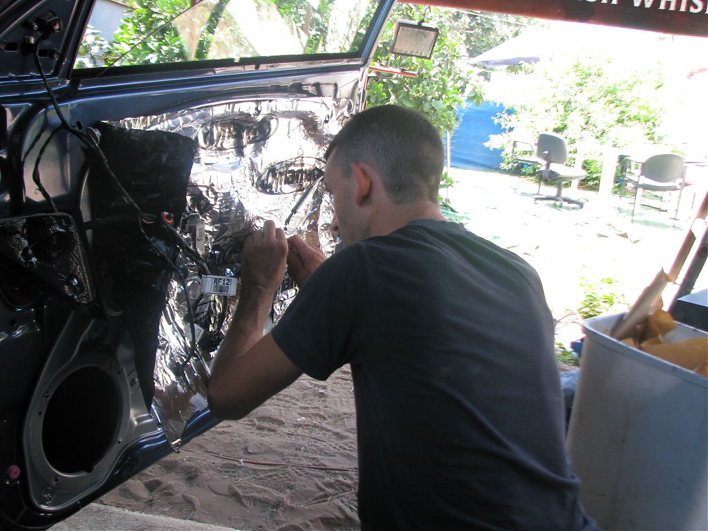

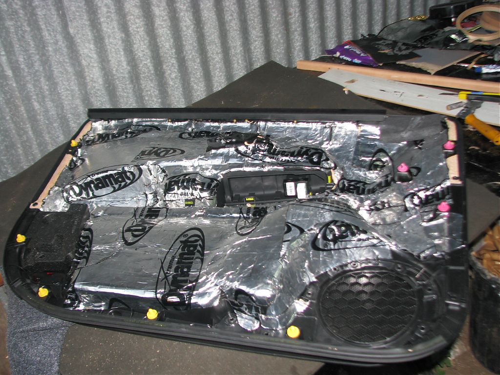

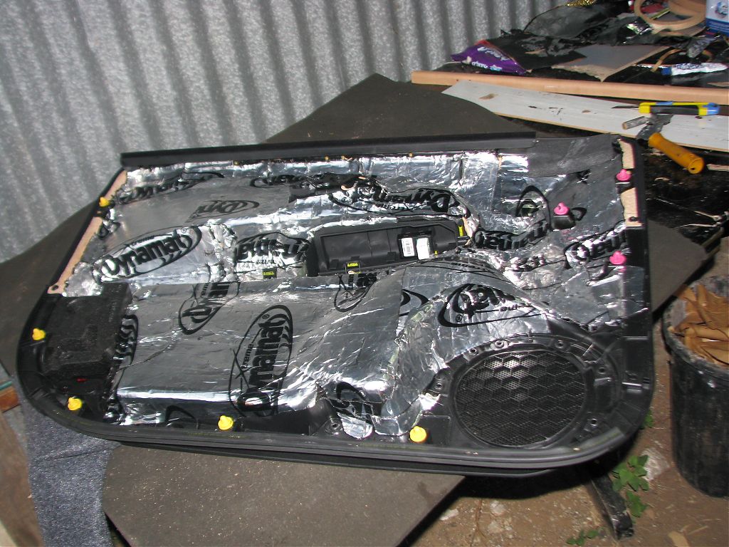

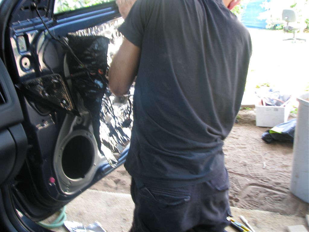

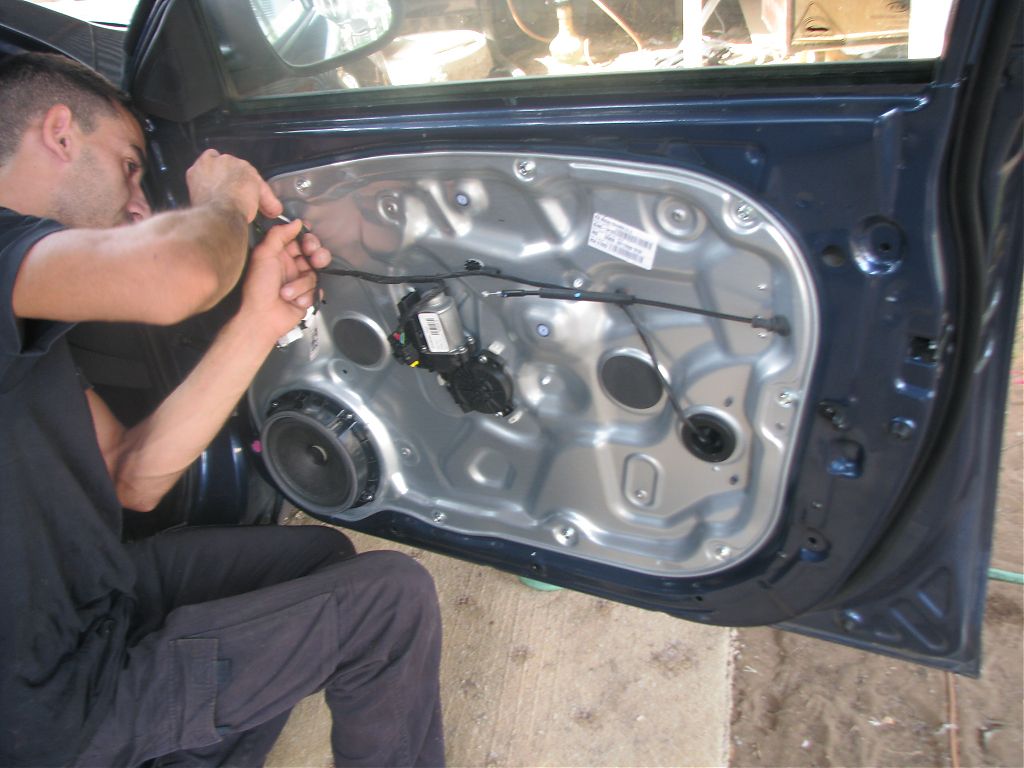

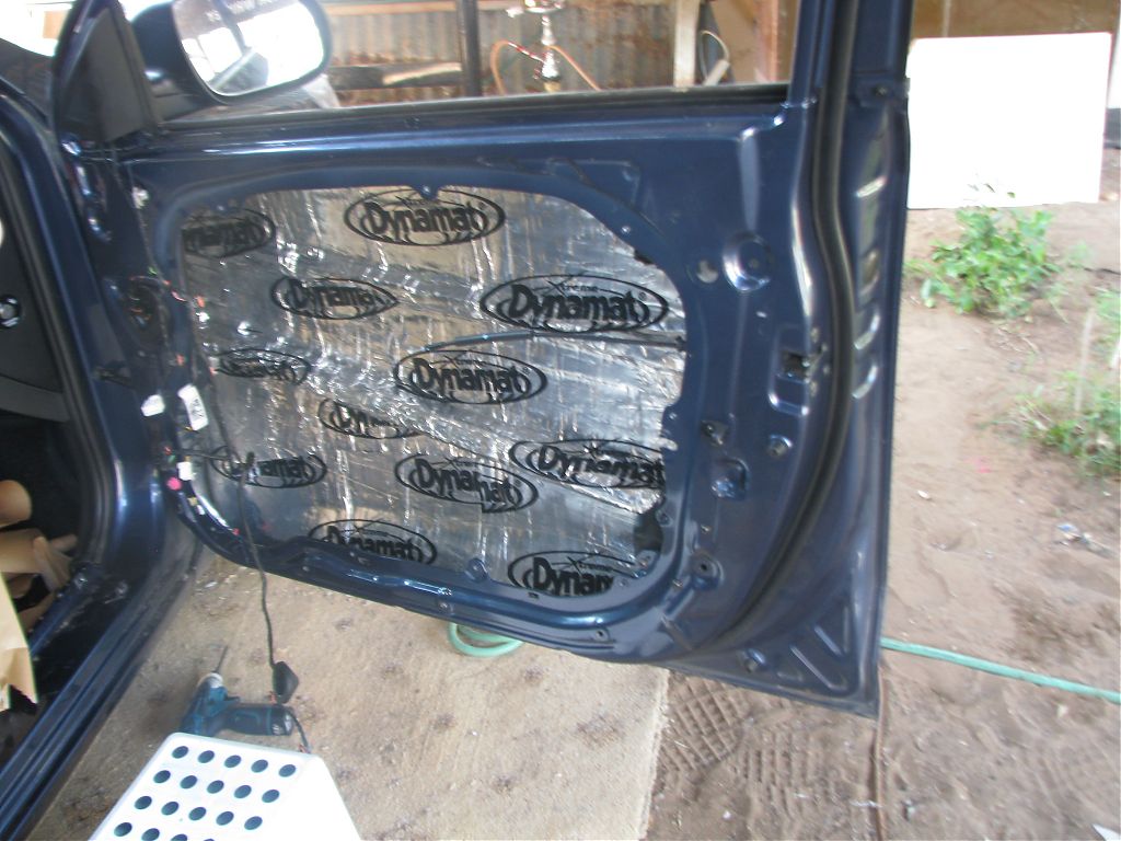

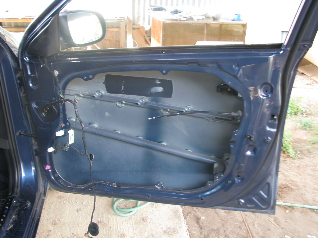

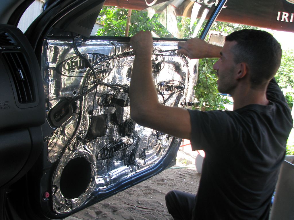

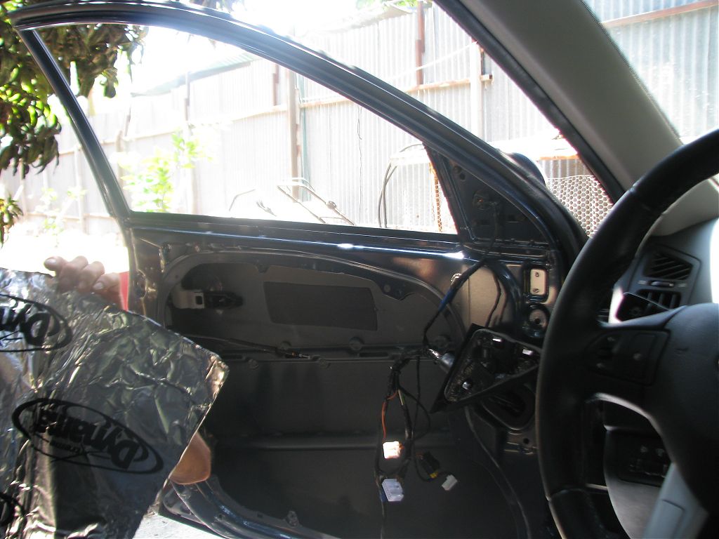

בוא ניתן לתמונות לדבר... נתחיל בבידוד הדלתות ,כמובן שיש טבעות עץ +דיינליינר למי ששואל אבל לא בתמונות הנ"ל.

תיקון - הלוויתן מגבר קלאס D מנוהל הספק - אבל הוא לא מגבר דיגיטלי בשיטת העבודה שלו - הוא לא דוגם את האות הנכנסת אליו וממיר אותה, הוא פשוט עובד במיתוג במהירות עצומה ובהספקי מוצא שיכולים לנוע מהספק נמוך להספק מוצא גבוה אבל הוא לא ממיר את האות.

1. הדלת של הסיד דומה לדלת של גולף באופן הבניה שלה בצורה מחרידה - האם גם שם היה צריך לפרק את השמשה עצמה מהדלת לפני הוצאת המנוע?
2. סתמתם את פתחי השירות של מסילות החלון עם סקונד סקין?
3. האם הוופר יושב מאחורי הדיפון או שאתם מוציאים אותו החוצה? או שאתם פשוט בונים גריל מחומר יותר אקוסטי?

הגברה- אני לא משתגע על שוכן הים הגדול (בעצם קטן) הזה, אך אני סבור שלשימושים שלך ובשילוב עם פרוססור כמו ה MS-8 הוא יהיה סביר לחלוטין.
הבידוד המאסיבי פה הוא בהחלט קריטי, ה 7" האלו מקדים על כל דלת, ולכן ההשקעה פה הכרחית.
היה לי תענוג לראות את הבניה מחדש של חלק מהדיפון לטובת הכנסת הרמקול הענק הזה לדלת.
התרשמתי מהיכולת של ג'וניור להתאים את הטוויטר העמוק הזה (נראה כמו שאט של וויסקי :) ) לתוך הקורות הקטנות שלך !
גם כן הקיקים- הותאמו לנפה הרצוי המדויק לאלמנטים שלך.

הדלת של הסיד אמנם דומה לדלת של הגולף אבל עם כ"כ הרבה שינויים לרעה. (עבורנו לפחות)
בעיקרון בדלת יש מספיק עומק ע"מ להתקין את הרמקול מאחורי הדיפון רק שהמהנדסים הקוריאנים בחרו בנקודה מעולה למקם את התופסן של החלון , כן ניחשת נכון אדי, מאחורי מרכז הרמקול ,טיפה ימינה.
לצערי נאלצנו לבנות את כיס הדלת מחדש, תמונות בקרוב.
לגבי פתחי השירות של החלונות, בקיה מדובר בשתי גומיות חד פעמיות המודבקות לפח שיש לקרוע ,שוב ,להבדיל מהגולף החביבה ששם "המנגנון" מתוכנן לפתח\סגור כפי יכולתך. :cry:

אהבתי את הMS8 של JBL שנותן כיוון מהמם מקווה שתסדר את הדאש בורד
