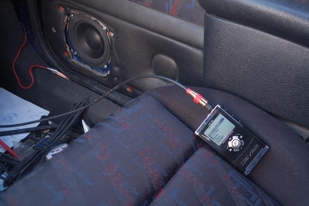

המערכת יחסית פשוטה...
רמקולים:
- שופרים על דשבורד
- זוג מידבאסים 6.5" בכל דלת + בנייות יחסית יציקות (99% MDF)
- סאב... יש לי איזשהו ETON CRAG שתוקן לאחר שריפה - עדיין לא סגור עליו.
מקור:
- נגן MP3 עם הרדדיסק, בעל יצאיה אופטית, עם EQ פרמטרי ובעל אפשרות TA! (הוספתי את פיצר של TA בתוכנה של הנגן).
- DAC צנוע מבוסס Wolfson WM8740 - יש לי עוד 2 DACים שיכולים להתאים לרכב, אז צריך לבחור אחד מהם (גם כן צנועים).
- הDAC יושב מקדימה - אז יש לי יכולת שליטה על ווליום עם ברר ווליום קלאסי - ניסיתי להסתדר עם תוכנה של נגן, אך יש בו דילאיי עצבני בין שינוי ווליום בכפתורים לבין איך שהוא משתנה ביציאה - הדבר ממש לא נוח, והחלטתי ללכת לווליום פסיבי.
בוצע ובהצלחה – על ידי פאנל במקום HU, עם כפתור ווליום גדול ואודיאופילי. כמו כן הוסף גם מתג של remote. תענוג לסובב את הדבר!
קרוסובר:
בנתיים פסיבי, סלופ 6DB צנוע, נבנה בהתחשבות בריספונס של שופר. חיתוכים סביב 2.5 ו1.1 KHZ.
+ טריק קטן - הנחתה של טויטר על ידי נגד (שזה מקרא קלאסי) + קבל במקביל לנגד הנחתה, כדי לעקוף את הנגד לתדרים גבוהים = קיבלתי + כמה DB בסביבות 10K ומעלה (השופרים קצת מבטלים את תדרים הגבוהים, אז צריך להוסיף supertweeter)
חיתוכים של HPF של במה קידמית וLPF של סאב – יהיו אקטיביים, בתוך מגברים עצמם.
הגברה:
- Planet Audio 2x100W - תוקן על ידי החלפת כמה טרנזיסטורים במעגל מוצא, צריך לכונן את BIAS, בגלל שהוא מתחמם מהר מידי - חבל לשרוף אותו שוב. כרגה שלחתי מייל למנצ מZED AUDIO לגבי סכמה\המלצתו לכונון BIAS, מכייון שנגד BIAS מחובר בצורה מוזרה במעגל של מגבר – דורש בירור לפני שינויים.
- HSL - מונובלוק סיני, שאמור לתת 1KW לתוך 1OHM (הדגם הקודם שלו נבדק במעבדה ואכן נתן 900W). סתם מגבר זול לסאב.
מה קיבלתי? פרונט חזק, שיכול להרעיד מראה, עם IMAGING די טוב (מיד\טויטר על דאשבורד), עומק במה טוב, וקול של בחורות ממש מתוק ומלטף, מפורט ברמה שאפשר לגעת בו ולהרגיש כל אינטונציה קטנה...

התמונות בפוסט הבא, בעוד חצי שעה :)

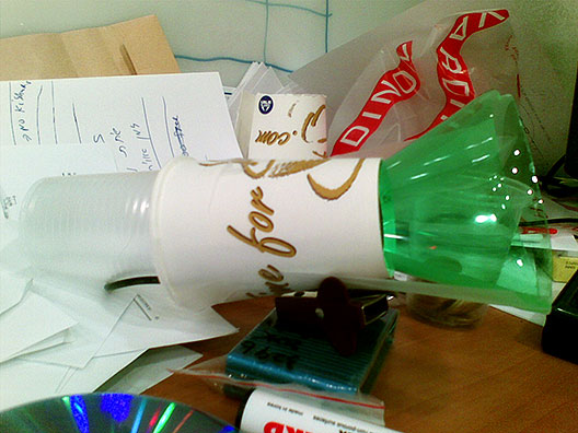

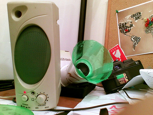

http://cgi.ebay.com/ws/eBayISAPI.dll?ViewItem&item=150598012285&ssPageName=ADME:L:OC:US:1123
ללא שופרים וEQ הם נשמעים גרוע ברמות. קניתי אותם סתם כדי לשחק... ותוך כדי משחקים (בעבודה) גיליתי שהם מפיקים צלילים חמודים כשהכנסתי אותם למשהוא בסגנון של שופר (קוס נייר של קפה :) ). לאחר שדרוג לפלסטיק של בקבוק קולה הם נפתחו עוד יותר :) :) :)
שופר אצמו - זה שופר הכי זול שמצאתי בEBAY - דרש חיתוך של ה"דרייבר" שבא איתו (משהוא PIEZO נוראי).
[under construction]
