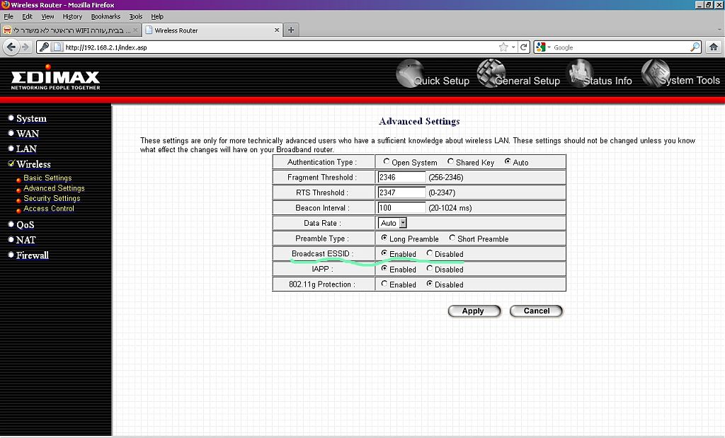

אם הרשת עובדת אחרי שהזנת את שם הרשת ידנית אז יכול להיות שאתה צריך לשנות את ההגדרה של ה-Broadcast ESSID.
ראה תמונה מצורפת של הגדרות ראוטר דומה.
בהגדרות הWIRELESS בראוטר תחפש אפשרות שבוטל לה הסימון בשם Enable SSID broadcast.
זו פקודה שאומרת לראוטר לשדר את שם הרשת לאויר כדי שאביזרים בטווח יראו אותה, היא כנראה מבוטלת.
דבר שני, תאבטח את הרשת שלך בהצפנה באפשרות הSECURITY בהגדרות הרשת האלחוטית.
